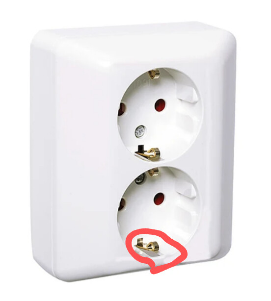

Just den på bilden är en s.k Eurostickpropp. Den är ojordad, men får användas i jordade uttag. Den får bara användas på apparater som är s.k dubbelisolerade. De skall ha en symbol med två kvadrater i varandra.
Det måste dessutom vara en apparat som drar max 2,5 A (annars brandrisk). Finessen med denna plugg är att den passar i nästan alla länder i Europa.
Men som sagt, du får bara ha den till en apparat som kommer från fabrik med en sådan plugg, lite enkelt utryckt.
Beskriv vad du vill koppla in istället.

Jag har fönsterlampor som sitter i utag i taket. Men jag tänkte ta bort uttaget i taket sätta skarvdosa och förlänga elsladden och så tänkte jag sådan Stickpropp. Behöver använda utag i väggen istället för att kunna använda timmer till mina fönsterlampor. Byr fråga att sätta in buckar. Vill att lamporna ska tändas på kvällarna av sig själv. Eller har du en annan lösning?H hempularen skrev:Just den på bilden är en s.k Eurostickpropp. Den är ojordad, men får användas i jordade uttag. Den får bara användas på apparater som är s.k dubbelisolerade. De skall ha en symbol med två kvadrater i varandra.

Ojordat uttagA Anemon86 skrev:
Jordat uttag
Lägg märke till metalltungorna på det jordade uttaget, en av dem inringat med rött.

Men stickproppens typ ska följa lampans typ och inte vägguttagens typ. Typ = jordat eller ojordat
Så det viktiga är att veta om lampan är dubbelisolerad, ska ha skyddsjord eller ingetdera, eftersom det är det som bestämmer stickproppens typ..
