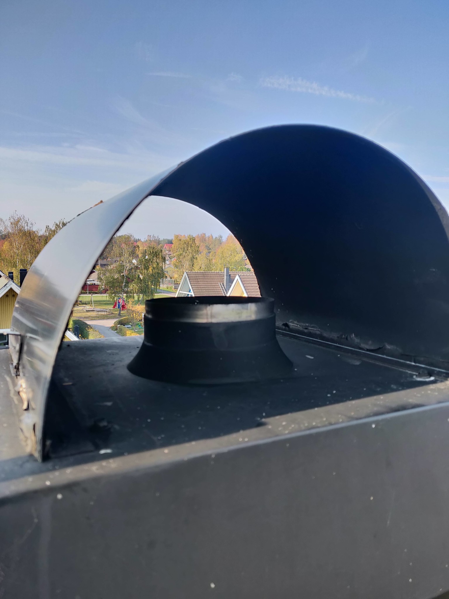

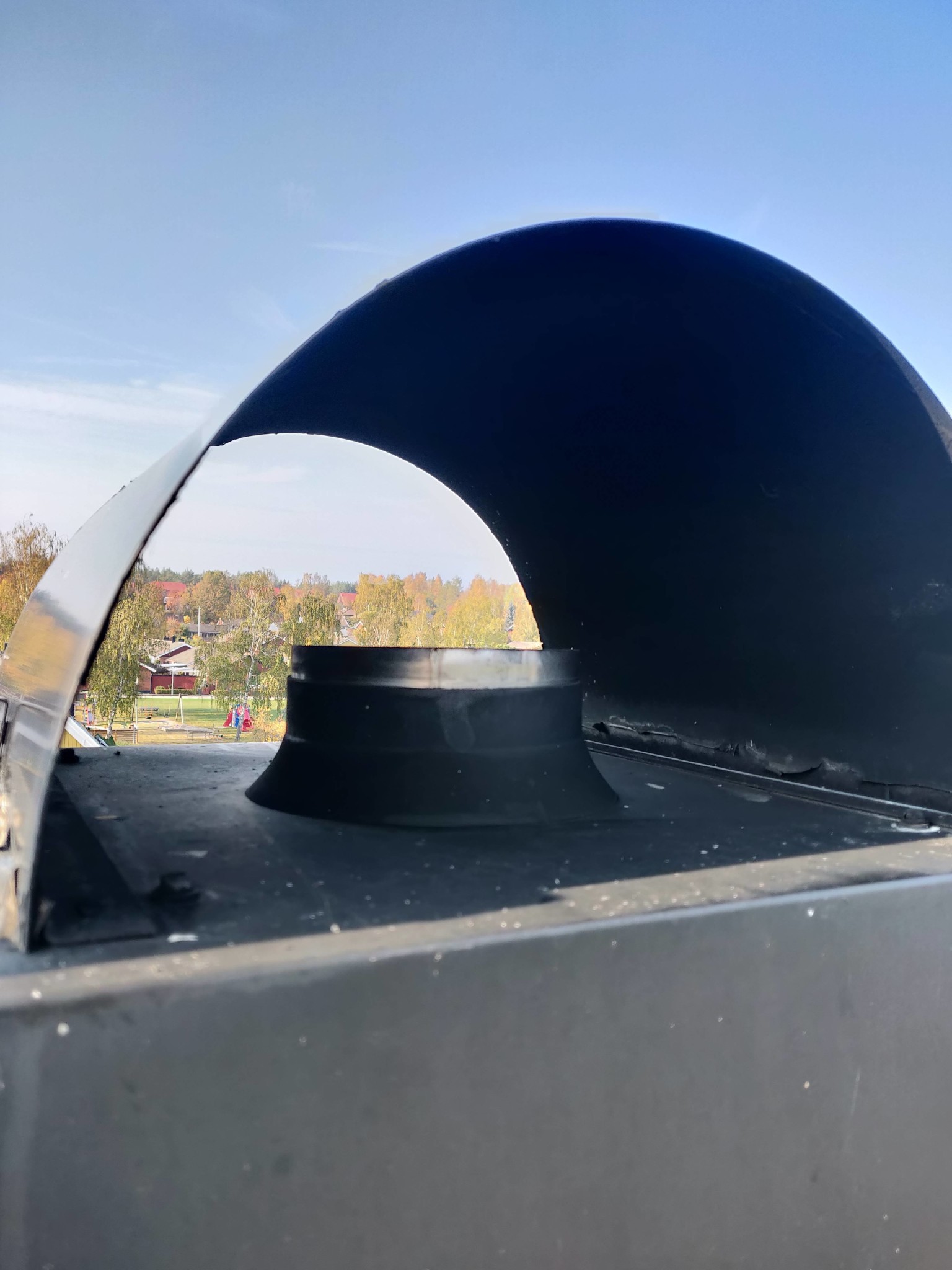

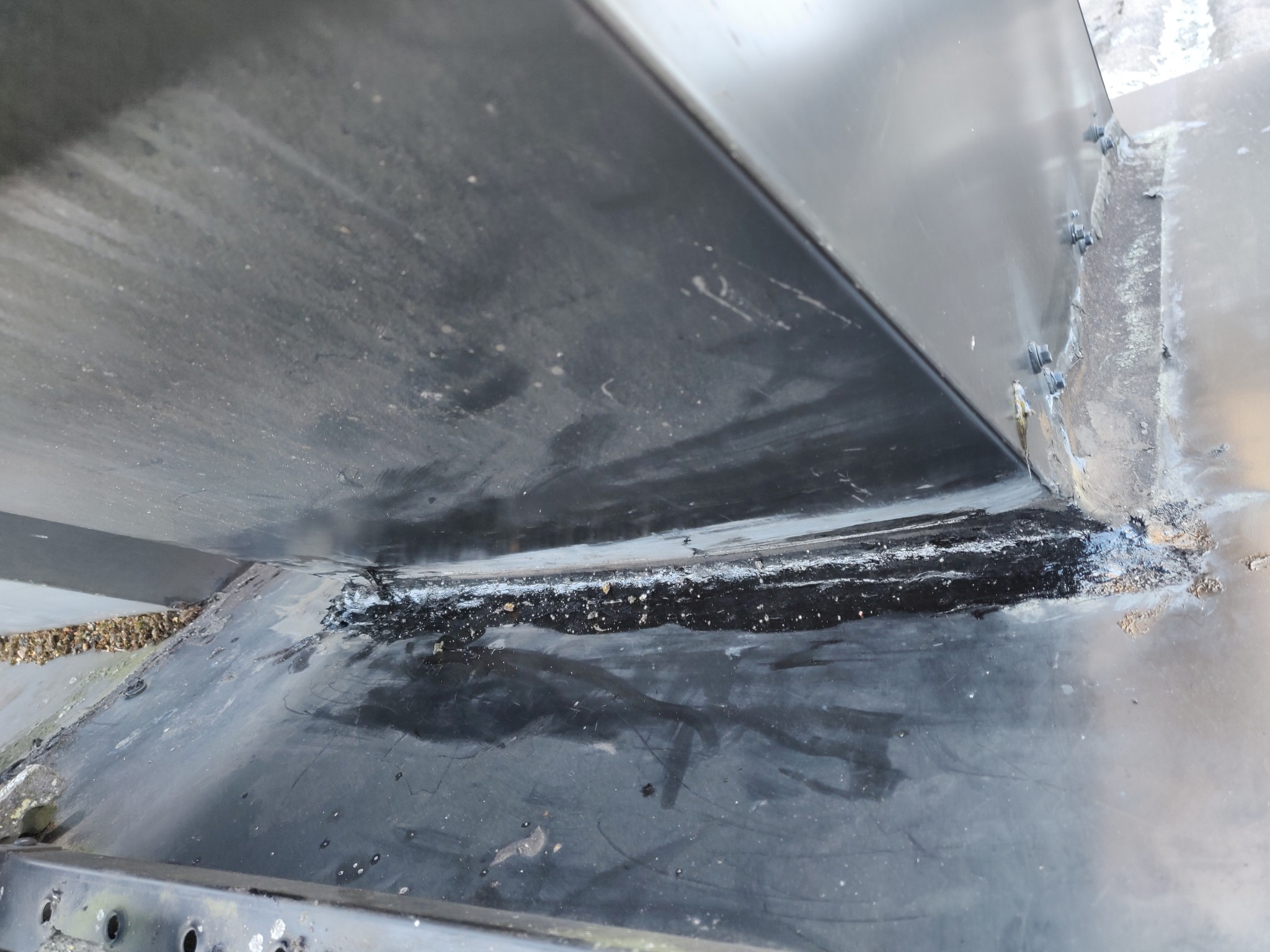

Var uppe och kikade på huven. Gummipackningen petade jag ner lite men såg inget tokigt. Smetade på lite takfog nere vid huven oxå
Bifogar lite bilder
Bifogar lite bilder

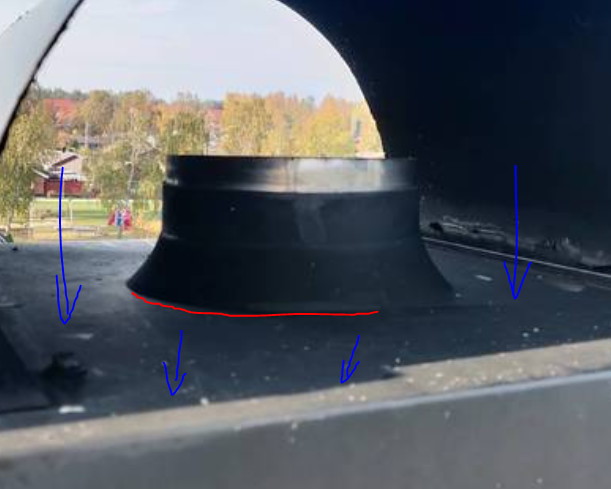

En tanke :
Vid sotning har man olyckligtvis lyckats pressa ner plåten ( blå pilar ), så att en glipa uppstått mellan tätning och plåt ( röd markering ). Vatten kan då rinna under tätlisten - fram till röret - och droppa ner i isoleringen mellan rökrör och mantel. Kanske lite långsökt, men fullt möjligt. Kanske läge att prova med en siliconsträng ?
Det är en cm-hög kant under gummidamasken och huvplåttaket verkar inte vara så mycket nerbuktat att det skulle kunna komma över denna cm. Små läckage har ibland uppkommit vid de 4 plåtskruvarnas gummibrickor som håller taket men då skulle ändå inte fukten kunnat komma in i rörisoleringen.

Tycker ändå att det verkar som om du på något vis fått in vatten i skorstensisoleringen. Ser ju skumt ut på bild #3 i inlägg 7.
Kan du få kondens t.ex. p.g.a. att ha övertryck i huset, så att fuktig luft strömmar ( via otätheter ) genom skorstensisoleringen och kondenserar mellan rökrör och skyddsrör?
