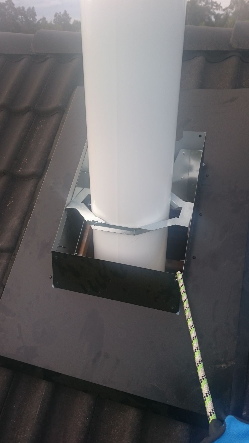

Om man ska plocka isär och titta anslutningen för skorstenen, hur gör man? Jag förstår inte ens vart jag ska börja :/
Bifogar några bilder om någon vänlig själ kan förklara

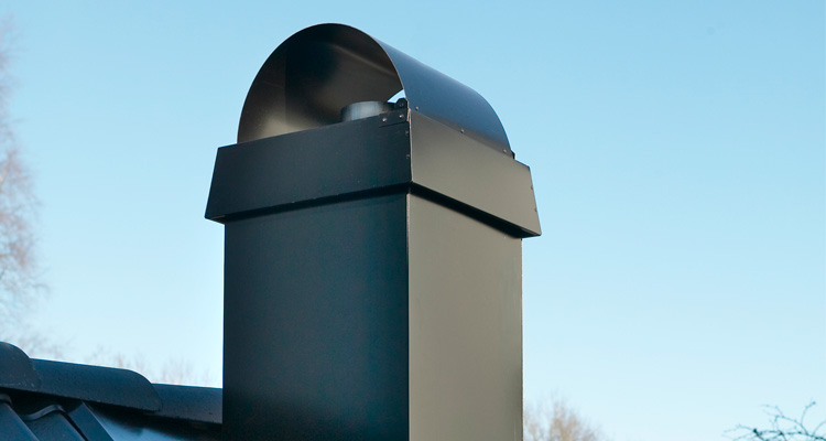

Det kan nog inte vara nåt inuti kaminen.Så fort det blir drag i skorstenen skapas ett ordentligt undertryck i eldstaden och ev föroreningar o lukter följer med röken ut så det måste härledas till nåt utvändigt. Har du lyft lite på täljstenslocket och sniffat? Ev kan det åxå komma ifrån isoleringsmanteln på skorstenen. Det ser lite brunt ut nere vid bottendelen.Kan det vara nån otäthet uppe runt damasken på huven som läcker in vatten i isoleringen? eller kommer det bruna enbart på hård eldning?
Håller med om din teori att det inte borde vara något inuti.E exerg skrev:Det kan nog inte vara nåt inuti kaminen.Så fort det blir drag i skorstenen skapas ett ordentligt undertryck i eldstaden och ev föroreningar o lukter följer med röken ut så det måste härledas till nåt utvändigt. Har du lyft lite på täljstenslocket och sniffat? Ev kan det åxå komma ifrån isoleringsmanteln på skorstenen. Det ser lite brunt ut nere vid bottendelen.Kan det vara nån otäthet uppe runt damasken på huven som läcker in vatten i isoleringen? eller kommer det bruna enbart på hård eldning?
Lukten är väldigt tydlig när jag håller näsan emot gallret som är uppe på kaminen.
Skulle väldigt gärna vilja se över anslutningen/stosen mot skorstenen men förstår inte hur jag ska få bort gallret? Någon som vet?
Intressant teori om vattenläckage från huven, måste upp på taket och titta över det. Skorstenen är inte blöt på vinden och inte sett någon fukt kring kaminen dock, kan det ändå vara läckage?
Då dessa bilder är tagna har jag bara eldat 1-2st pinnar så den är inte hårt eldad så det bruna är troligtvis alltid där. Vad kan det bero på?
Gallret får du inte bort men täljstenstoppen går att dra framåt och lyfta bort om den inte är alltför väl siliconlimmad. Huvtaket har en ca 15mm hög uppkragning runt det uppstickande röret och sedan är en gummidamask trädd över. Skulle fukt kunna ta sig under damasken och rinna över uppkragningen, kanske pga att huvtaket har sjunkit ner på mitten, så kommer vatten in i isoleringen och är det tillräckligt mycket kommer det till slut ner till botten där det försöker ta sig ut i skarven. Nån fukt på utsidan det grå ytterröret ser du isåfall inte. Apropå bilden så ser väl även lite början till brunrost på gallret på framsidan skorstensröret som isåfall skulle tyda på att det nångång åtminstone blivit fuktigt där.
Tack för att du tar dig tid!E exerg skrev:Gallret får du inte bort men täljstenstoppen går att dra framåt och lyfta bort om den inte är alltför väl siliconlimmad. Huvtaket har en ca 15mm hög uppkragning runt det uppstickande röret och sedan är en gummidamask trädd över. Skulle fukt kunna ta sig under damasken och rinna över uppkragningen, kanske pga att huvtaket har sjunkit ner på mitten, så kommer vatten in i isoleringen och är det tillräckligt mycket kommer det till slut ner till botten där det försöker ta sig ut i skarven. Nån fukt på utsidan det grå ytterröret ser du isåfall inte. Apropå bilden så ser väl även lite början till brunrost på gallret på framsidan skorstensröret som isåfall skulle tyda på att det nångång åtminstone blivit fuktigt där.
Hänger inte riktigt med på vart du menar att jag ska leta på huven efter otätheter. Är det nere kring genomföringen taket,
eller uppe på toppen av huven?
Stort tack för din hjälp. Ska kolla toppen på huven. Om jag får bort täljstenslocket, kan jag då kontrollera infästningen/tätningen mot skorstenen eller behövs skorstenen monteras ned från toppen först (vilket i så fall väl är orimligt att ge sig på)E exerg skrev:
