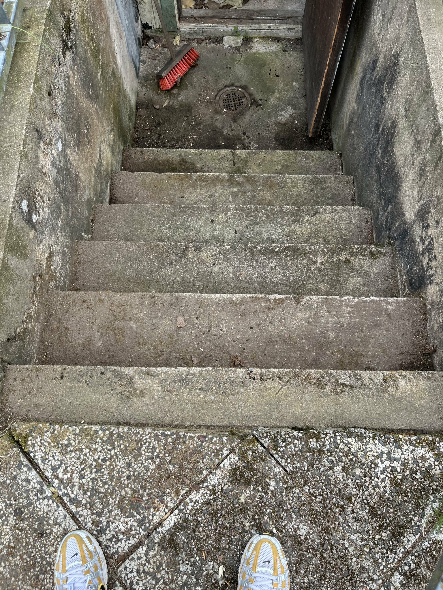

Vad kan man göra åt den här trappan??
  • Föråldrad, oren trappa sett uppifrån med slitna steg och en sopborste på sidan.
Är det något fel på den?
Kristina Andersson5
Ja eller den är ju i sliten å ful ! Tänkte hur man kan renovera den?
Är den så sliten jag tycker den mest ser smutsig ut? Jag skulle bara skurat rent den. Jag tror den är gjort av betong.
En betongtrappa. Ta en högtryckstvätt at börja med och en del tålamod. Det blir inte marmor av det men den blir ren. Samma gäller för plattorna.
Sedan kan du fundera på att måla med olika färgtyper, färghandeln kan rekommendera passande färgtyper. Eller låter du vara den naturell och tvätta vart tredje år.
Att belägga trappan med något skapar troligen bara framtida problem.
En nymålad källardörr gör också mycket.

Tack för alla svar :) jag får börja med att tvätta den :)
Har du övervägt att sätta ett tak över?
Jag skulle inte målat den. Det kommer att bli fult när färgen flagnar och jobbigare underhåll när du måste måla om.
Joak och 1 till
Kolla och rensa avloppet där nere först. Om det är samma som i mitt förra, gamla, hus var det avloppet väldigt dåligt. Jag tvättade trappan i omgångar så att avloppet successivt tog emot vattnet.
Rekommenderar också bara tvätt då och då. Sådana här trappor brukar gärna bli muggiga då solljuset inte når ner i trappan.
N
Weber rep 995 kan vara ett alternativ.
Men måste ju självklart högtryckstvättas först.
