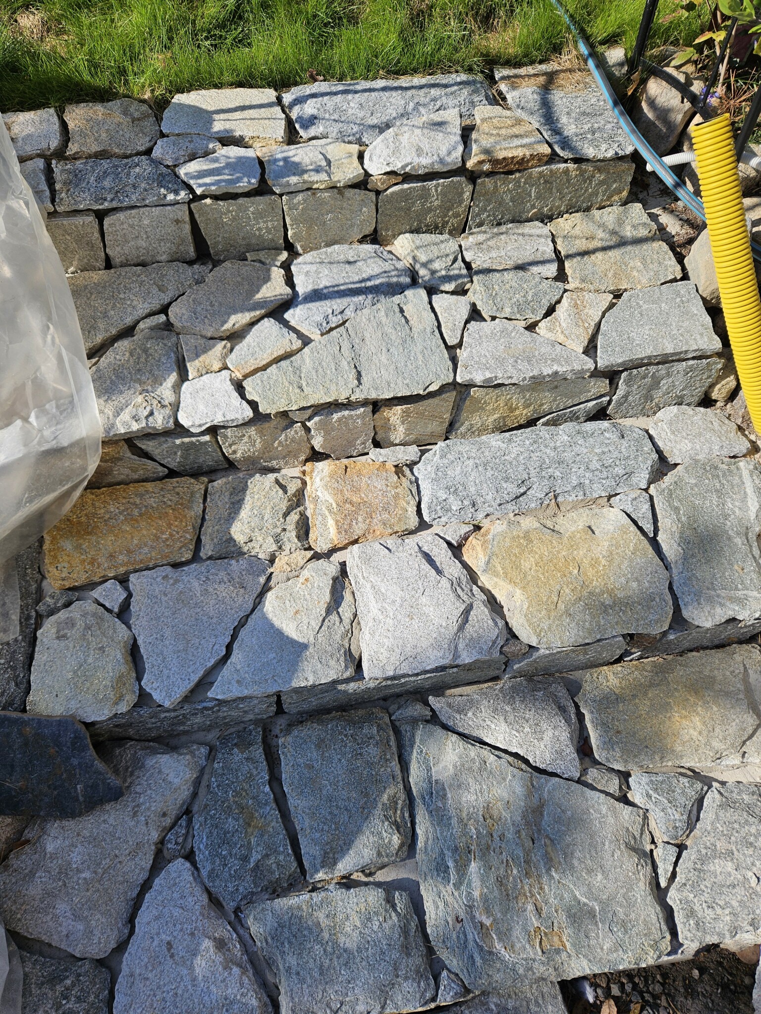

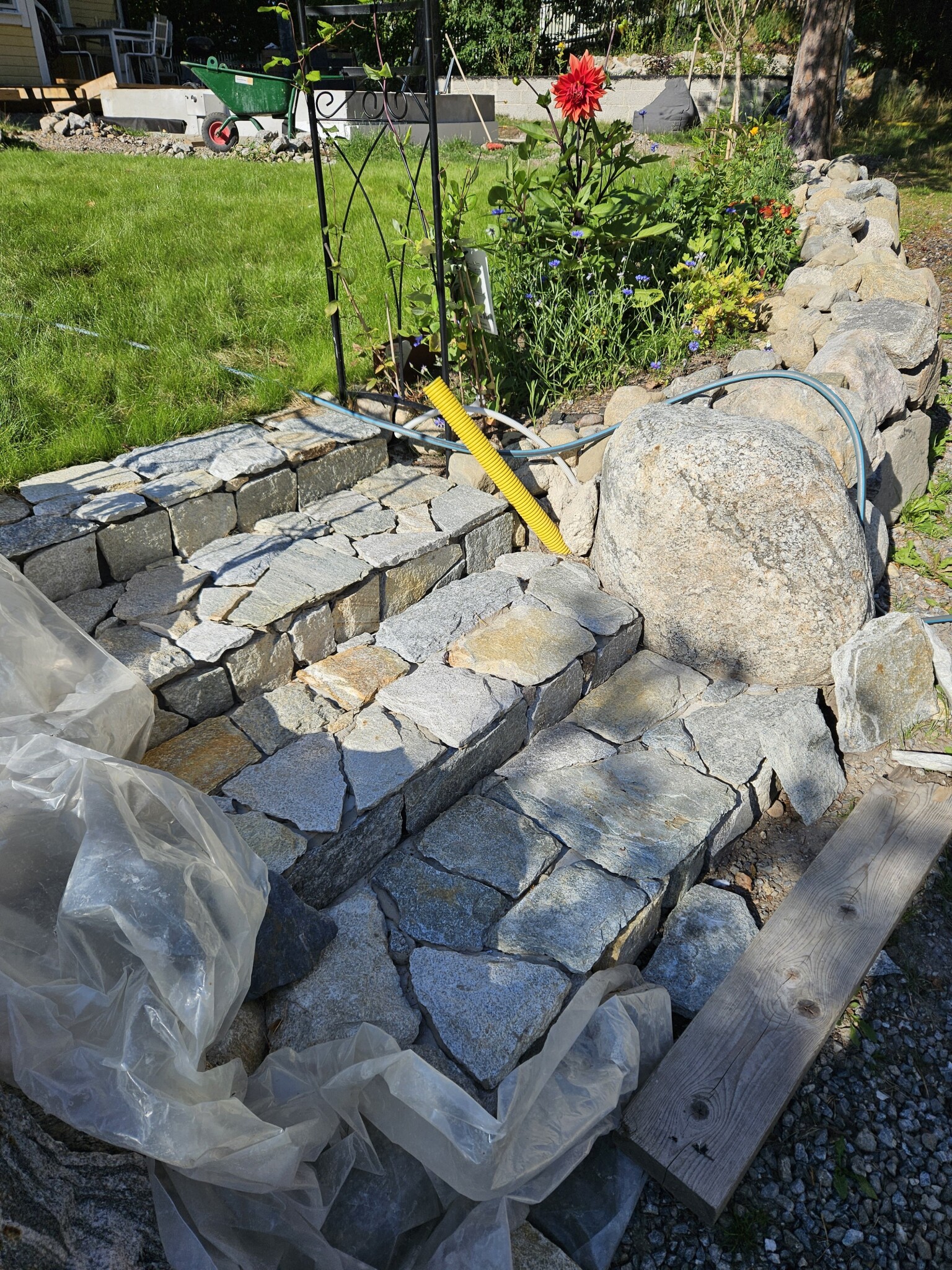

Vi har gjutit en trappa i betong och klätt den med sten (gnejs).
Nu är frågan hur vi bäst och snyggast putsar den? Och med vad? Stenen är väldigt rustik och det är rätt stora och djupa fogar.
Frosttålig måste den förstås vara, vi bor i zon 3 om det har någon betydelse.
Tacksam för tips!

Typ denna skulle fungera (finns liknande hos andra tillverkare)
https://www.bauhaus.se/multifog-lip...xd_kw12JNMrbFxlOXmhBB1UtbDX#go-to-description
Är betongtrappan frost säkrad, dvs att du lagt dräneringslager eller isolering under?
Man gör gärna så att minimalt med vatten kan tränga in någonstans (framförallt uppifrån), för kan vatten tränga in så får man frostsprängning mellan gjutning & sten, & sten & sten.

Vi har dränering under gjutningen, alltså betongen, med makadam, isolering och armering. Menar du att vi behöver något mellan stenarna också? Vad isf?

Skulle du inte foga din natursten (gnejs) ?
Alltså fylla gliporna i din stenläggning/ytskiktet?
Det var fog till att ha i gliporna som jag hänvisade till i förra inlägget.

Jo precis! Jag var lite otydlig, jag menar om vi behöver något dränerande mellan stenarna, eller om vi kan fylla i helt med fogen du länkade?

Flexibel hårdfog
