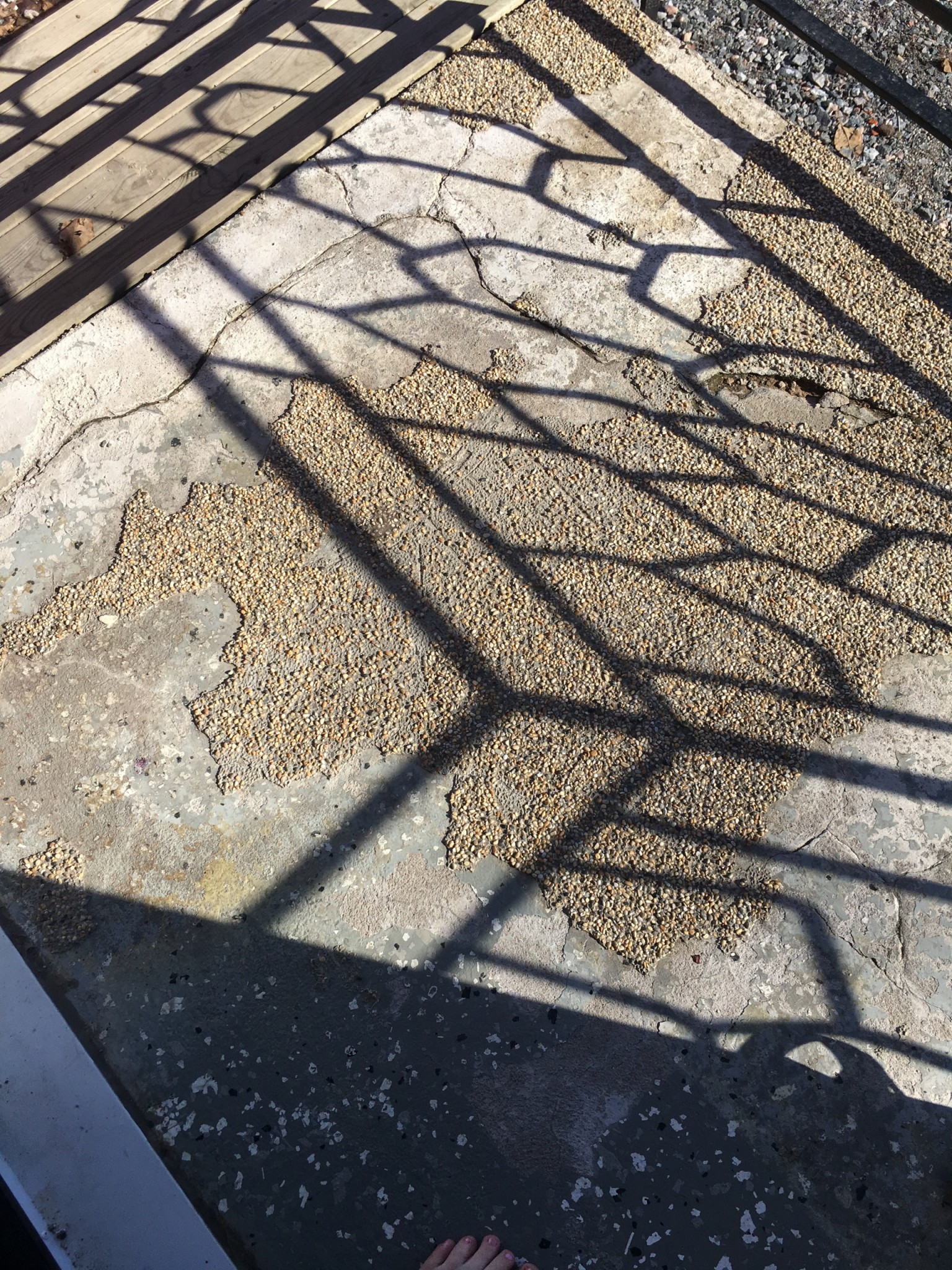

När det gäller firmorna som lägger ny yta på betongtrappor så sök här på byggahus först, vill minnas att jag läst en del negativa kommentarer om dem.
Om det är en gammal stentrappa som delvis har sättningsskador är det troligen svårt att få det bra med beläggning som klinker på. Trappan sätter sig jättelångsamt och sprickorna uppkommer vare sig det är nu beläggning på eller inte.
För att inte motverka naturlagarna kan man skära spår i stentrappan där det ska komma en fog i klinkerplattorna sedan. Har du tur vill naturen som du och trappans yta spricker nästa gång i en fog. Ha små klinkerplattor så du får lätt att anpassa plattstorleken efter placeringen på skarven/sprickan.
Använd oglaserade plattor, frostsäkra och halksäkra.
Eller för all del, putsa ytan på trappan och måla. Det går oxå bra. Den ytan kommer även den att spricka. Skär mönster i den med vinkelslip så får du sprickorna där du vill ha dem.
Lycka till!
