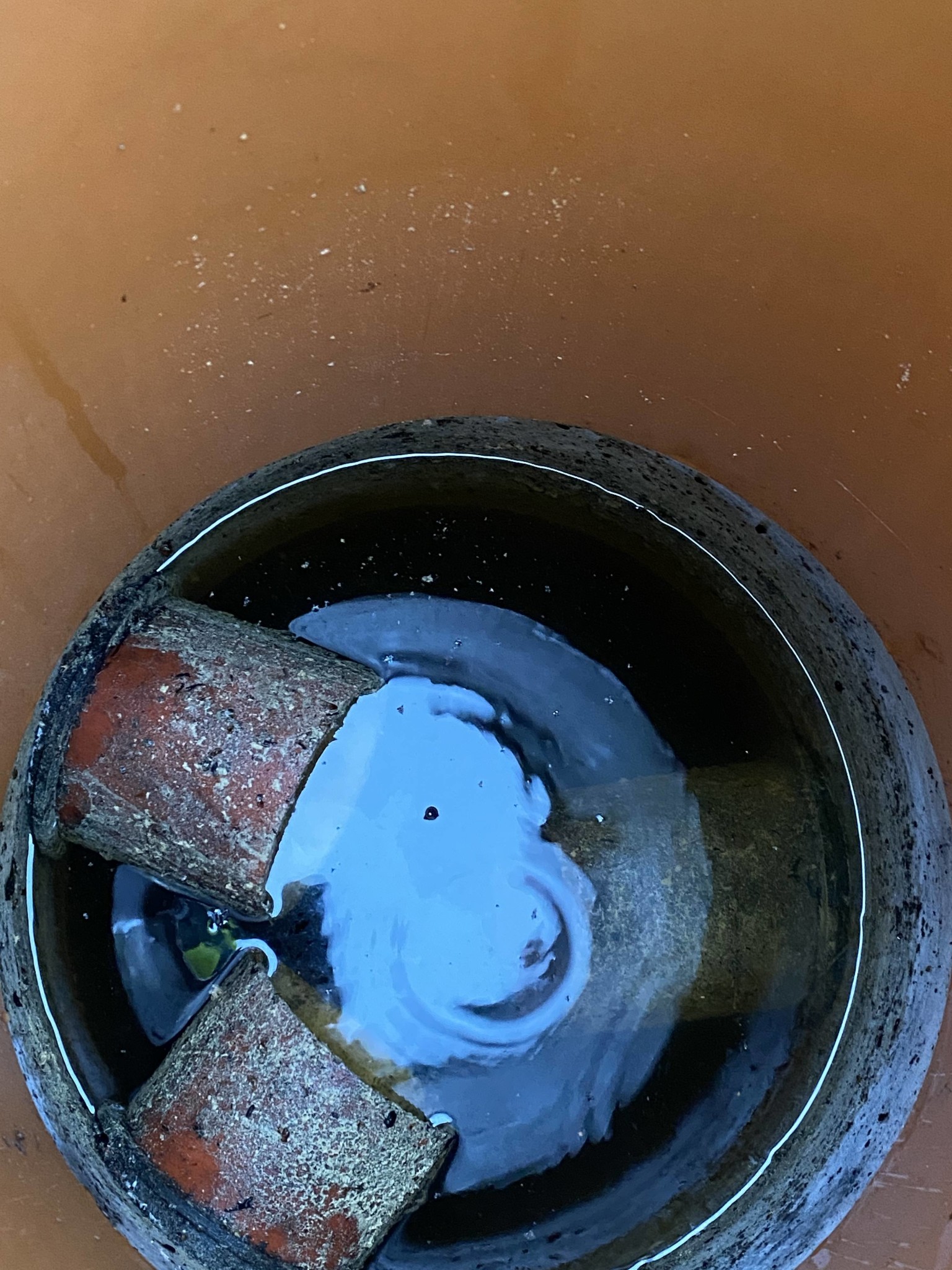

Som rubriken säger har jag problem med att stenkistan som ska ta hand om dränering och dagvatten inte verkar hålla undan vattnet. Det har resulterat i några kvm sankmark på gräsmattan som dessutom vid nederbörd sväller upp som en stor kulle.
Undersökte detta lite noggrannare ikväll och skruvade upp trallen för att komma åt brunnen och se om den var full samt åt vilket håll rören låg. Mycket riktigt var den fylld över röret som ska leda till stenkistan. Och vatten står uppenbarligen upp i både dränering och dagvattenrör. Gissar att det är iaf en meter höjdskillnad från utloppet till där stenkistan borde ligga.
Tog mig även mod att punktera kullen på gräsmattan och där forsade det frisk med vatten när man lyfte på grässvålen.
Uppenbarligen är det nått som inte är som det ska, frågan är bara vad?
Till saken hör att vi köpte hus i höstas och det är byggt 2017. Det första vi gjorde var att röja bort träd osv på södra sidan tomten och anlägga gräsmatta. Massorna som blev över från detta fyllde vi upp marken med på norra sidan tomten, då den sluttade kraftigt. Efter detta började det rinna en del vatten över berget ner mot grannen( visste inte det då men fått reda på det nu).
Enligt nån situationsplan jag har så ska stenkistan ligga på östra sidan tomten men uppenbarligen ligger den på norra sidan då det är där gräsmattan sväller upp och röret pekar även åt det hållet i brunnen.
Det kördes med både traktor och vagn samt 1st tippning med lastbil intill ytan där stenkistan verkar ligga.
-Så kan stenkistan ha ”gått sönder” då man kört över den? Hur undersöker och åtgärdar man det?
-Kan utfyllnaden av marken bredvid stenkistan påverka infiltrationen negativt? Hur får man ordning på det?
-Eller är det mer sannolikt att den varit fel/ underdimensionerad hela tiden och tidigare ägare känt till detta, eller bara regnat mer än tidigare år. Är det lönt att göra nån process med säljaren?
Så snälla finns det några kloka råd här på forumet i frågan?

Man har ju bara fysiken att hålla sig till. Vatten rinner neråt om det kan rinna neråt. Din stenkista blir full och vattnet kan inte rinna neråt i den takt som det behövs.
Vad har du för jordmån i marken? Om det är lera så kommer det aldrig att rinna ner i marken.
Räkna lite på hur mycket vatten det kan komma vid ett regn så inser du att det är stora mängder. Om du har ett tak över 100 kvm hus och det kommer 10 mm regn så innebär det 1 kubikmeter vatten som stenkistan ska kunna hantera. Stenkistan är egentligen till för att fördela infiltrationen och har ju inte plats för så mycket vatten egentligen.

Jag vet inte hur stor stenkistan är då jag inte byggt huset, men gissningsvis så är det dimensionerat för ca 110kvm takyta vi har då det är relativt nybyggt.
Frågan är ju vad som behöver göras för att få ordning på detta! Eller om nått kan ha pajjat när vi ovetande kört över.
Det är väl så att ni måste sätta spaden i jorden och åtgärda problemet i vilket fall.
Det finns något som heter dagvattenkassett som du kan ersätta stenkistan med, som rymmer mer vatten. När ni väl har grävt upp stenkistan så passar ni på att testa om flödet in i kistan är tillräckligt bra genom att hälla vatten i ett stuprör eller spolbrunn.

Fick tag på markfirman som utfört jobbet och de berättade att den var på 10m3 så inget man skottar upp med spade
Fick instruktion om att ordna en breddning av den och lite hjälp med vart rör och kista var placerad så känns lugnare nu.
Vattnet hade redan igår sjunkit undan i brunnen så det gick inte längre upp i dräneringsrören.
Nu kvarstår bara att dränera andra delen av tomten där vattnet blir stående ovanpå gräset istället. Men ett problem åt gången
