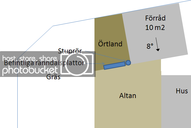

Flyttat in i ett hus och försöker planera trädgården lite.
Dagvattnet från huset går ner i en dagvattenbrunn på framsidan men förrådets rinner ut på ränndalsplattor.
Nu ska jag bygga altan, anlägga gräsmatta och örtland runt förrådets avrinningshörn (se skiss).
Min plan är att gräva ner en stenkista och då är frågan var som är lämpligast att ha denna, under
- Altan (hårdpackad yta, flytande reglar på stenplattor, inga plintar)
- Örtlandet
- Gräsmattan
