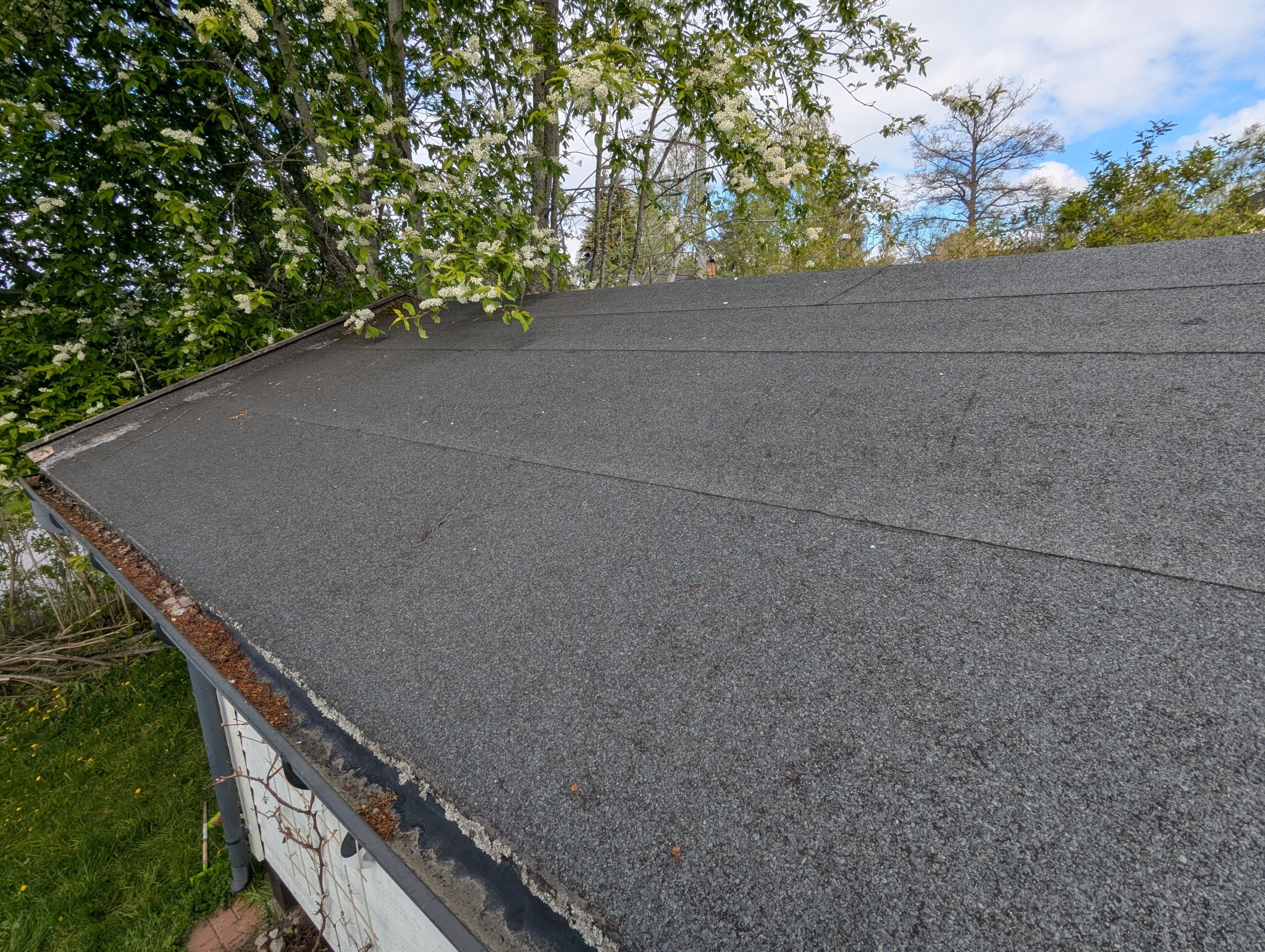

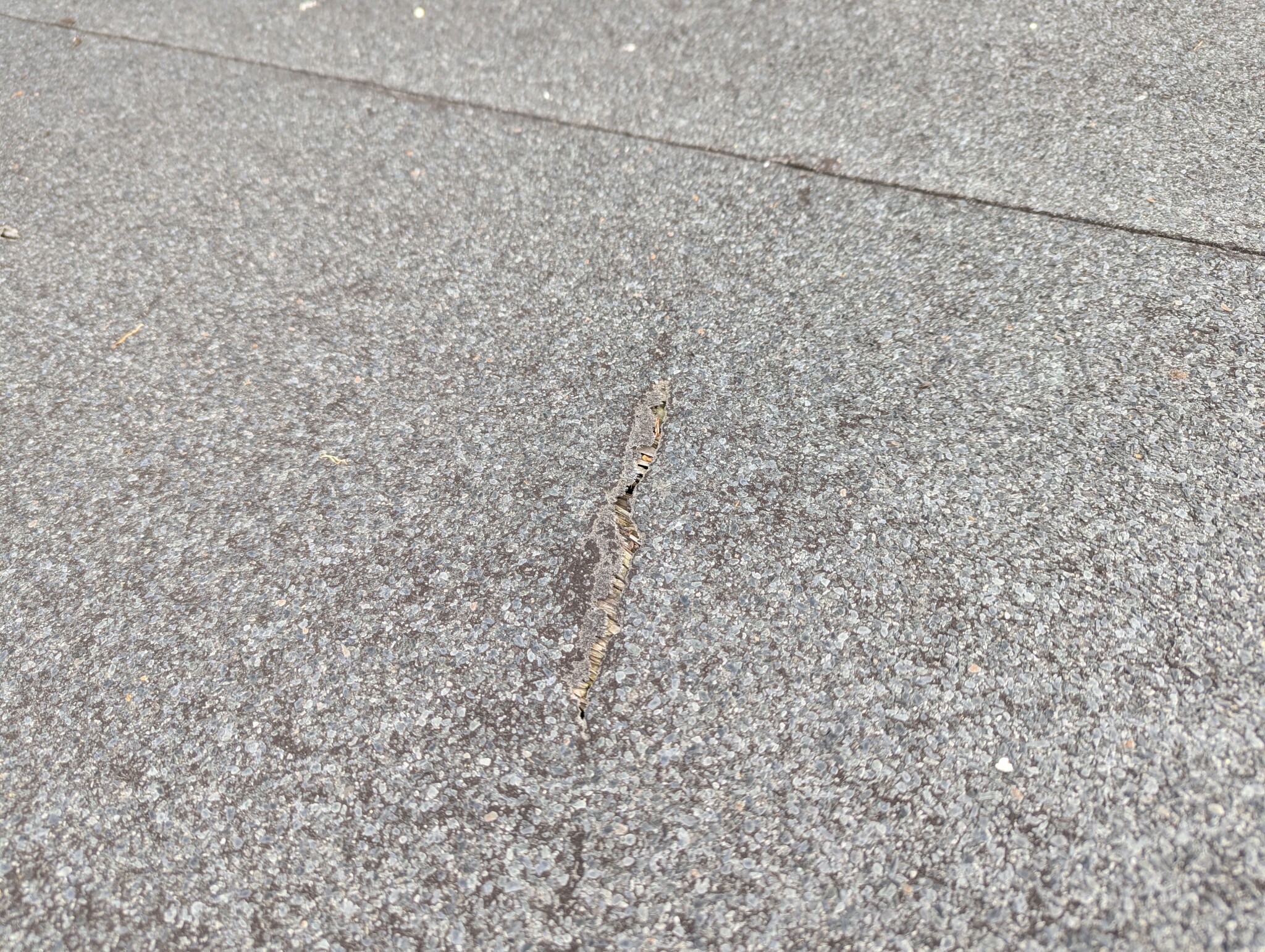

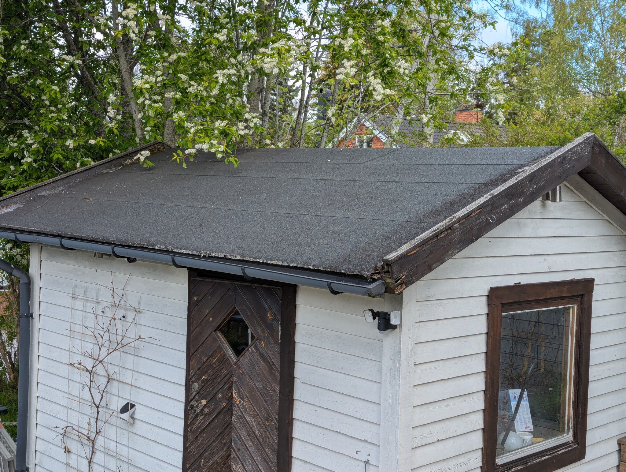

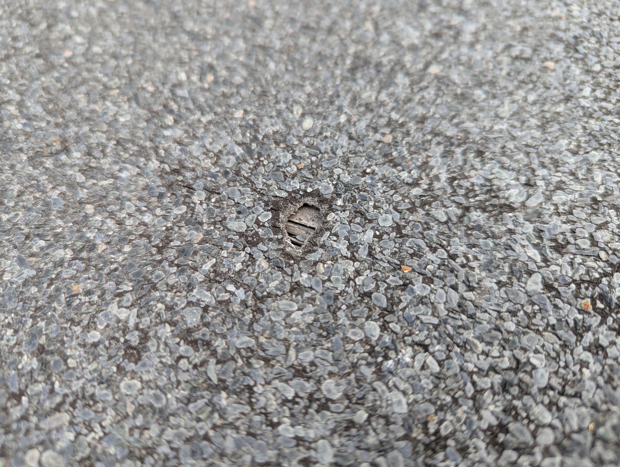

Hej hej,
Vi har ett uteförråd som har ett par hål i taket, se bilder nedan. Vad heter materialet, hur/var köper jag nytt? Hur sätter jag på det? Eller finns det något annat slags material som skulle vara bättre att laga hålen med?
Tacksam för svar :)
  • Uteförråd med hål i taket av mörkgrå takpapp, omgiven av grönska.
  • Hål i takpapp eller liknande material på uteförråd, med spricka och synlig yta av takmaterialet.
  • Hål i grått takmaterial med grusliknande yta på ett uteförråd.
  • Uteförråd med svart takmaterial och några skador i hörnen, omgiven av träd och grönska.
Takpapp
Den texten ser inte ut som en instruktion för att laga vanlig takpapp? Glasfiber?
Jag skulle köpa lagningsmassa och smeta i hålen. Se till att det är jämnt så inte vatten fastnar vid lagningen.
Det är en mycket rimlig första åtgärd.
När det akuta läckaget är tätat skulle jag lägga korrugerad plåt eller Onduline på taket.
SWEBMA
Jag skulle kolla hur det ser ut bakom vindskivorna innan jag bestämde vad som behöver göras. De ser inte särskilt friska ut. Taket kanske är ruttet i kanten och då får man riva upp och byta ut ganska mycket.
