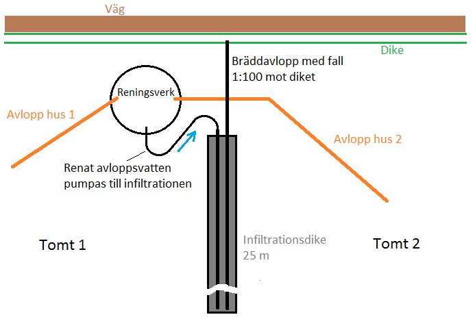

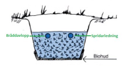

Claes, Menar du två separata dräneringsrör längsmed hela bädden? Ett eget rör med lutning till diket som bräddavlopp och ett eget rör bredivd som jag pumpar upp vattnet i? Min tanke från början var ett dräneringsrör med lite lutning ut mot diket. Fungerar infiltrationen så rinner vattnet genom rörets hål ner i bädden. Om det är fullt i bädden rinner vattnet vidare till diket. Men frågan är om vattnet får sådan fart från pumpen så det inte hinner rinna igenom rörets hål och istället går direkt till diket. Då är det nog säkrare att pumpa åt andra hållet som du säger!?
Ja precis två separata ledningar. Jag tror inte du kan kombinera dessa rör för då rinner vattnet direkt till diket.
Den första ledningen är spridarledningen och består av ett rör med 8 mm hål med regelbundna avstånd. Det är spridarledningen. Det finns två tekniska alternativ. Antingen lägger du 110/90 mm spridarledningar med 1% fall och pumpar upp i de rören med 0,1-0,2 l/s och inte med en större pumpstötvolym än ledningarnas totala volym. Sen får ledningarna tömmas av gravitationen. I slutet av ledningen har du ett rör för spolning och inspektion som är över en meter högt. Det andra tekniska alternativet är att du kopplar en spridarledning som trycksätts lite kraftigare av pumpen än i systemet ovan (när pumpen går). Trycket ska vara en meter vattenpelare. Designa pumpvolymen till 2-5x rörvolymen. Rörets diameter är vanligen 63 mm i diameter som standard. Med detta system så får du en bättre spridning så det är att föredra men det finns inget spolningsrör i slutet av spridarledningarna utan det pluggas (se till att det ändå är öppningsbart för framtida spolning).
Den andra ledningen är bara en enkel dräneringsledning för mark, 110 mm.
Kommunen har inga problem med att godkänna att vi skickar ut det renade vattnet direkt till diket (utan infiltration), förutsatt att diket klarar av det. Det är tyvärr en granne som äger marken som vägen går över som säger NEJ till alla våra lösningar och vill inte ha något vatten från oss i diket
Men argumenten kommer användas i kommunikationen med grannen
Lika bra att gör en ny ritning för att se om vi tänker lika efter dina förslag till korrigeringar

Figur: Genomskärning
Claes när du säger "trycksatt spridarledning" antar jag att du menar att det blir tryck i röret när pumpen går och pumpar in vatten, Inte att spridarledningen är konstant trycksatt!?
Är 110/90 mm spridarledning och 63 mm spridarledning speciella produkter för ändamålet? Det är alltså inte vettigt att använda dräneringsledning 110 mm som spridarrör?

Nej dräneringsledning får inte användas som spridarrör för hålen sätter igen. Det finns färdiga spridarrör att köpa vanligen är de 110 mm (även 90 mm säljs) om de är för självfall. Du kan också borra hålen själv, 8 mm. Det är inte svårt men man får vara noga med att ta bort graderna annars får problem med igensättning med tiden.R rsa skrev:Claes när du säger "trycksatt spridarledning" antar jag att du menar att det blir tryck i röret när pumpen går och pumpar in vatten, Inte att spridarledningen är konstant trycksatt!?
Du får bestämma om du vill pumpa upp i ett 110 mm spridarrörsystem som inte är trycksatt eller ha trycksatt ledning hela vägen. Och som du skriver - det är då bara trycksatt till 1 m vattentryck när pumpen går, vattnet rinner ju ut ur hålen och tillbaka till pumpbrunnen när pumpen stängs av. Och du vill inte ha vatten i rören när pumpen inte går för då fryser det sönder.
Naturvårdsverkets gamla skrifter anger (svensk standard):
Alternativ 1 är självfallsrör. Då lägger du 110 mm spridarrör med 1% fall från punkten där du pumpar in i dem. Dessa rör får då maximalt vara 15 m långa så i ditt fall får du pumpa till mitten av infiltrationsdiket, dela flödet jämnt med ett T-rör och pumpa till två spridarledningar om 12,5 m var. Båda rören avslutas med spolmöjlighet och får sticka upp någon meter över markytan. Pumpen måste ställas in med en kran så att den pumpar 0,1-0,2 l/s och inte en större pumpvolym än rörsystemet har (i ditt fall 200 l när jag slår på räknaren).
Alternativ 2 är ett trycksatt system. Du pumpar då till 63 mm spridarrör (2,5 tum) och systemet byggs slutet för tillfällig trycksättning vid pumpdrift. Rören läggs plant. I rören borras 8 mm hål med en meters avstånd (graderna avlägsnas noga!) Du kan ha en enda spridarslinga på 25 m. Dra upp röret i slutet av slingan 1 m ovanför mark och stryp pumpen på trycksidan med en kran exakt tills vattnet slutar flöda ur röret. Nu har du rätt tryck för systemet. Plugga änden med en kran (ger framtida spolmöjlighet).
Alternativ 2 är tekniskt bättre för du får jämnare spridning av vattnet men det är knepigare att spola rent vid stopp p g a mindre dimension och jag tror spridarledningarna blir dyrare att köpa. Det verkar som om du ritat alternativ 2.
Funderade lite till. Om du väljer alternativ 1 så är standard inte det som jag beskrev utan att man pumpar till en fördelningsbrunn. Från fördelningsbrunnen rinner det sedan ut till de två självfallsledningarna om 12,5 m var.
Underbart, det känns som vi är riktigt nära en färdig lösning nu!
