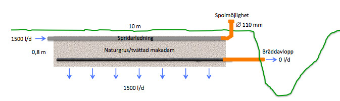

Något i stil med detta kanske?
Oj vilken grundligt utredning med bild och allt, tack!

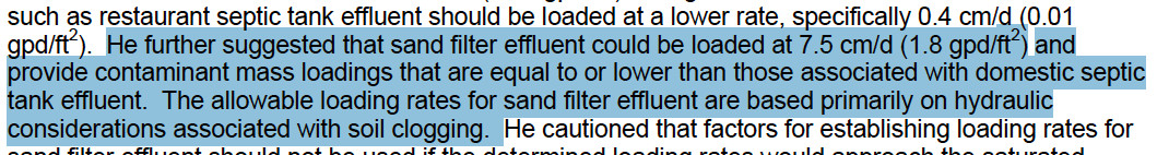

Jag hittade an bra rapport som sammanställde den vetenskapliga läget gällande infiltration för Washington State Departmentof Health 2001. Den finns här: https://www.google.se/url?sa=t&rct=.../337-099.pdf&usg=AOvVaw2iQhKYWVTuVwOYLN-hq7dv
Summa summarum så går det att infiltrera renat avloppsvatten (med lågt BOD) ganska snabbt. I litteraturen återfinns ett förslag på 75 l/(m2*d):
Detta skulle innebära 1500 l/d / 75 l/(m2*d) = 20 m2 dimensionering för att infiltrera hela ditt flöde. Ditt perkulationstestresultet 115 l/(m2*d) visar också att detta fungerar med jordarten.
Referensen för 75 l/(m2*d) infiltration är:
Siegrist, R.L. 1987. Hydraulic Loading Rates for Soil Absorption Systems Based on Wastewater Quality. In On-Site Wastewater Treatment: Proceedings of the Fifth National Symposium On Individual and Small Community Sewage Systems. ASAE, St. Joseph, MI. p. 232-241.
Så jag ser två uppenbara alternativ:
1. Infiltrera hela flödet. Bygg då en infiltration på 20 kvm t ex 2*10 m schakt med två spridarrör. Följd vanlig svensk byggstandard för infiltration.
2. Bygg ett grusat dike (=ett grusfilter) enligt skiss ovan som leder ut till dräneringsdiket. Om du gör diket 1 m brett räkna med att maximalt 115 l per meter dike infiltreras (troligen påtagligt mindre). Bygger du t ex ett tio meter långt dike så infilterar du <1150 l /d. >450 l per dygn kommer således att gå till diket efter grusfiltreraringen vid det maximala flödet. (Jag antar att det inte bor 10 personer i de två husen som är anslutna så i verkligheten lär du inte mycket vatten komma till diket).

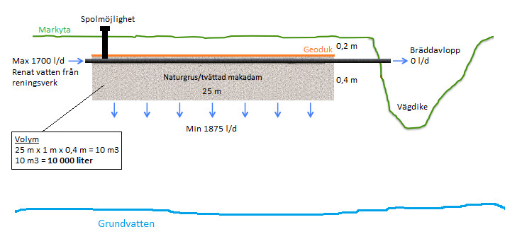

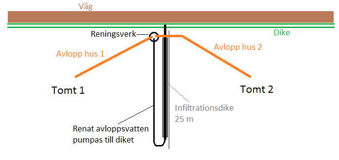

Min tanke nu, efter att ha läst det du skriver Claes och läst övrigt material samt grävt i marken på olika ställen, är följande: Jag skapar ett slutet infiltrationsdike (efterpolering/singelbädd) längsmed tomtgränsen mellan mina båda tomter. Jag kan utan problem få till 25 meter dike. Om jag då gör diket 1 m brett och 0,6 m djupt (0,4 m grus och 0,2 m jord ovanpå) kommer det klara av att hålla ca 10000 liter vatten. Den hydraulisk infiltrationskapaciteten för renat vatten i diket med bottenarea på 25 m2 borde då ligga på någonstans mellan 1875 - 3750 liter per dygn (75-150 l/m2*d). I slutet på mitt dolda dike lägger jag ett bräddavlopp ut i vägdiket (dräneringsröret från diket får fortsätta ut till vägdiket).
Räknar men enligt naturvårdsverkets allmänna råd släpper två hushåll ut 1700 l vatten per dygn (170 l * 10 personer). Här kommer det bo 2 + 4 = 6 personer vilket skulle ge ca 1020 l/d. Om vi dock håller oss till "maxvärden", dvs 1700 l/d så skulle det ta ca 6 dygn att fylla hela diket med renat avloppsvatten från reningsverket. Om infiltrationsförmågan i marken stämmer kommer dock hela vattenmängden att infiltreras inom ett dygn. Det borde med andra ord inte komma något vatten via bräddavloppet till vägdiket
Bild från sidan på infiltrationsdiket
Bild uppifrån på hela avloppsanläggningen
Claes jag jag lånade lite från din bild, hoppas det är okej.
Vad tror ni, håller mitt resonemang och mina uträkningar? Borde inte grannen vara nöjd med detta och säga okej!?

Ser bra ut!
När du kommunicerar med kommunen så kalla det för infiltration 25 kvm så begriper de vad du menar. Eftersom du pumpar från reningsverket så har du en trycksatt spridarledning och då är det OK med så långa diken och spridarledningar som 25 m. Hade spridarledningen inte varit trycksatt så hade den fått vara max 15 m för god spridning av vattnet. Förslagsvis så pumpar du från andra hållet till infiltrationsdiket jämfört med vad du har ritat så sparar du mycket ledningsdragning. Ange till kommunen att du dimensionerat för 75 l/m2*d infiltration p g a att vattnet är renat (låg BOD) så begriper de varför du valt 25 kvm.
Så här ska infiltrationsdiket se ut enligt svensk standard (spridarlagret i blått är grov makadam t ex 8-16/18-32):
Det enda som sticker ut lite på din ritning är bräddavloppet. Jag skulle använda ett perforerat dräneringsrör och lägga det med 1:100 fall ut till diket precis som du visar högst uppe i spridarlagret. Om vatten flödar den vägen så kommer vattnet direkt från reningsverket direkt ut i diket. Detta betyder att du har problem med infiltrationen. Jag skulle argumentera för kommunen att röret finns där för att tidigt upptäcka problem och i händelse av att vatten kommer ur röret så ger det dig möjlighet att upptäcka problemet och åtgärda det.
