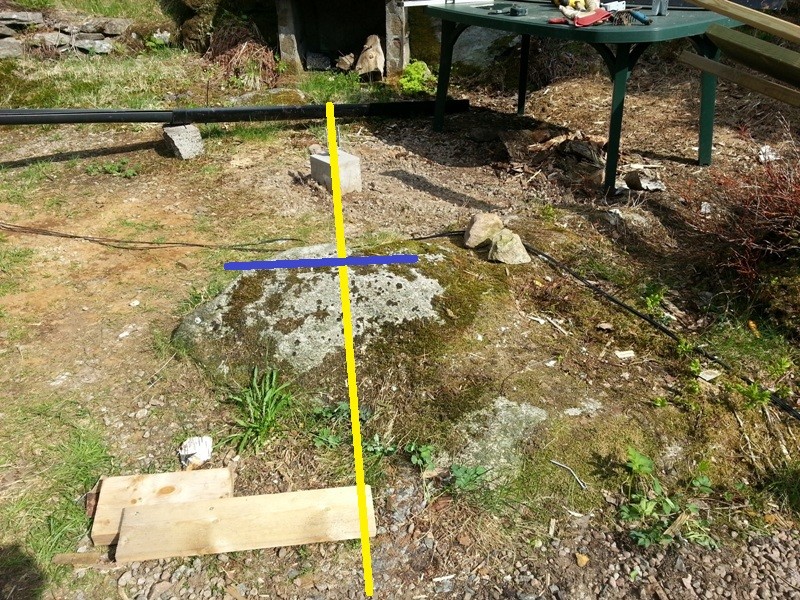

Hur får man bort femton cm sten? Jag håller på att lägga ut bärlinorna för min blivande altan,
och det sket sig direkt. Det visade sig att det sticker upp ett stenblock Precis där jag vill ha en
av bärlinorna! Kontaktar man ortens dynamitard eller finns det enklare sätt att "hyvla" av en bit sten?
Det är cirka 15 cm (blått streck) som måste bort.
Och det är inget bra alternativ att flytta bärlinan inåt eller utåt. Antingen blir altanen för smal,
eller så kolliderar jag med andra saker (min stora rhododendron) utanför bild.
Små stenar brukar jag bara borra hål i och spräcka med en huggmejsel och slägga, är det större doningar kör jag en timme med värmestaven. Om det bara är toppen som ska bort borde du klara dig utan snigeldynamit eller värmestav.
Testa att gå på med slägga om du inte har borrhammare. Det kan krävas några slag, sen lossnar mindre bitar. Glöm inte att ta på glasögon bara.
Har du provat en bilmaskin? De är sannerligen effektiva emot den typen utav sten. Ett spett med spets, varpå du hackar hål med 3 - 5 cm mellanrum och vips efter ett par hål så brukar där bli väldigt fina sprickor. Att använda slägga skulle jag avråda dig från när det ser ut så, utan såfall använda någon form utav slagborr och senare slå sönder med ett spett.
Brukar finnas någonstans i närheten att hyra över en - två timmar.
Borrhammare och sprängkilar brukar gå ganska smidigt.
Kan vara svårt att få stenen att spricka som man vill ibland men i detta fallet borde det inte spela någon större roll.
Det verkar uppenbart att spräckning med kilar är det bästa alternativet.
Att hyra en maskin är inga problem, men var får man tag i kilar?
Kan man hyra dem också, eller är det förbrukningsmaterial som
man själv får fixa?
Ja cramo med flera har kilar.
Prova vinkelslip med diamantklinga, borde gå.
