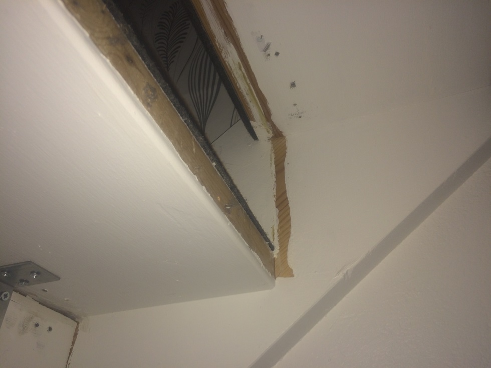

Jag har problem med knarr i trappan, verkar vara sättstegen som låter, de sitter jävligt tight mellan vangerstyckena, funderar på om det kan orsaka knarr att det är så tight? Det kanske är bättre att ha några mm glipa på vardera sida? Trappen är klädd med nålfiltsmatta så utseendet kommer inte påverkas hur jag än gör då jag låter mattan täcka gliporna isåfall.

Sättstegen är normalt infrästa i vangstyckena. Att de skulle vara satta kant i kant låter konstigt. Eftermonterade sättsteg? Har du bild?SueCia skrev:Jag har problem med knarr i trappan, verkar vara sättstegen som låter, de sitter jävligt tight mellan vangerstyckena, funderar på om det kan orsaka knarr att det är så tight? Det kanske är bättre att ha några mm glipa på vardera sida? Trappen är klädd med nålfiltsmatta så utseendet kommer inte påverkas hur jag än gör då jag låter mattan täcka gliporna isåfall.
Vad tror ni om detta?
Håller med Daniel, kan man ha "stängt" en öppen trappa med eftermonterade sättsteg tro?
Har det gjorts några förändringar av trappan?
När vi precis hade köpt vårt hus, byggt 73, tog vi ner en i vårt tycke ful spaljé vid trappan mellan våningarna. Det jag inte fattade var att den höll ihop vangstyckena — efter en tid hade de pressats isär av att vi gick i trappan och en kväll höll min sambo på att slå ihjäl sig när två trappsteg (infrästa i vangstyckena) lossade och hon "trampade igenom" trappan. Som tur var var det när hon gick upp för trappan och fallet blev någorlunda kort; jag vill inte ens tänka på vad som kunnat hända om hon gått nerför istället.
Om sättstegen inte ursprungligen ingår i konstruktionen kan man väl tänka sig att det är de som knarrar. Om de är eftermonterade borde de också kunna tas bort eller modifieras utan att konstruktionen äventyras.
//Ronnie
//Ronnie

Nu när du säger det så ser det onekligen eftermonterat utDaniel_N skrev:

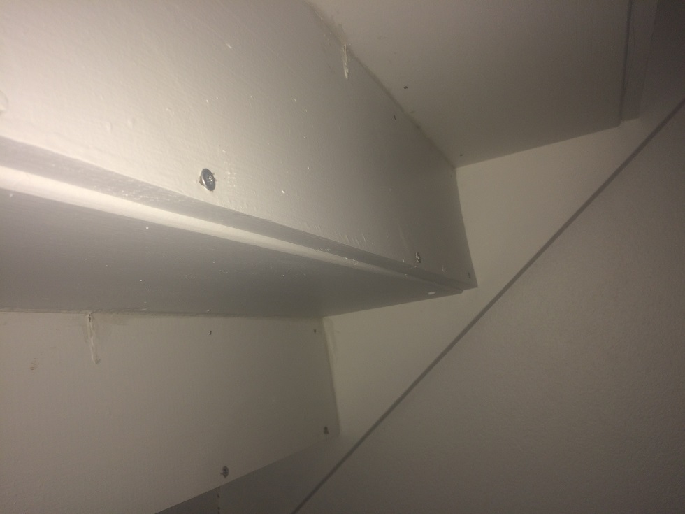

Först en bild på hur det ser ut underifrån, bortse från de fula spikar/skruvarna, det är jag som gjort det, de var snyggt infästa tidigare, dock bara med 2 spikar styck, jag trodde ett par skruvar skulle minska knarret.
En bild med ett sättsteg borttaget:
Ja, vinkeljärnet är snyggt! Jag provade som sagt lite olika lösningar som inte fungerat så bra
Så har jag också det på min trappa (1963) o jag har löst knarret på följande sätt.
Min undersida är ej synligt mer än i ett litet förråd så det ser inte jätte snyggt ut.
1 st 45x195 som är limmad med Tec7 samt skrå skruvat in i vagnen och i stegen.
Sen har jag fogat alla hörn med Tec7 och det tog bort det sista knarret för mig.

Skruvade du även regeln i sättstegen?Fredrik.engdahl skrev:Så har jag också det på min trappa (1963) o jag har löst knarret på följande sätt.
Nä det gjorde jag inte.
Ledsen för de dåliga bilderna
Innan jag målade ovansidan så (fogade) satte jag Tec 7 i alla hörn precis som man gör med latex/akryl innan man målar. Tec 7 är både lim o fog o tål mer rörelse än latex/akryl.
