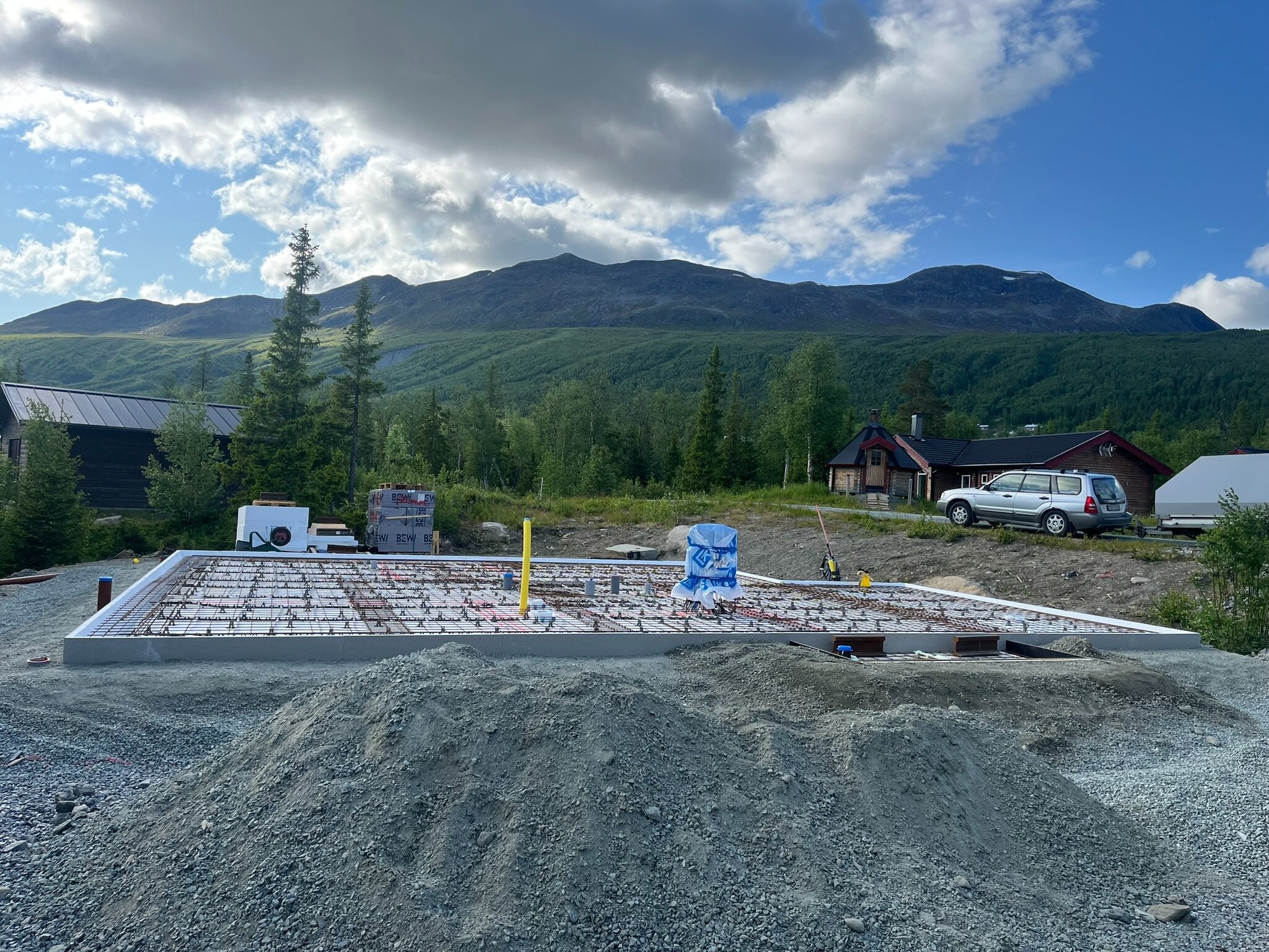

Är i starten av ett fritidshusprojekt.
Har en sak som jag inte riktigt lyckas klura ut.
Ska blocka alla väggar och gavelspetsar hemma för att sedan frakta upp dom till fjälls för montage.
Stugan är 8,4x8,4m
Det blir ryggåstak i hela stugan
En nockbalk på 3 pelare.
Tvärgående takåsar i limträ
Nu till problemet:
Behöver man göra någon ytterligare förstärkning mellan väggblock och gavelspets med tanke på vindlasterna.
Jag kommer att fälla in en pelare 165x165 i väggen för nockbalken när blocken står på plats.
Stugan är 8,4x8,4m
Nu till problemet:
Normalt sett så fäster man bar ihop dessa genom hammarband och syll med 100mm spik s600mm gärna i sick/ sack mönster. Gaveln stagas sedan ihop av råsponten på taket. Men innan den är på plats måste du staga den ordentligt så den håller sig rak.
