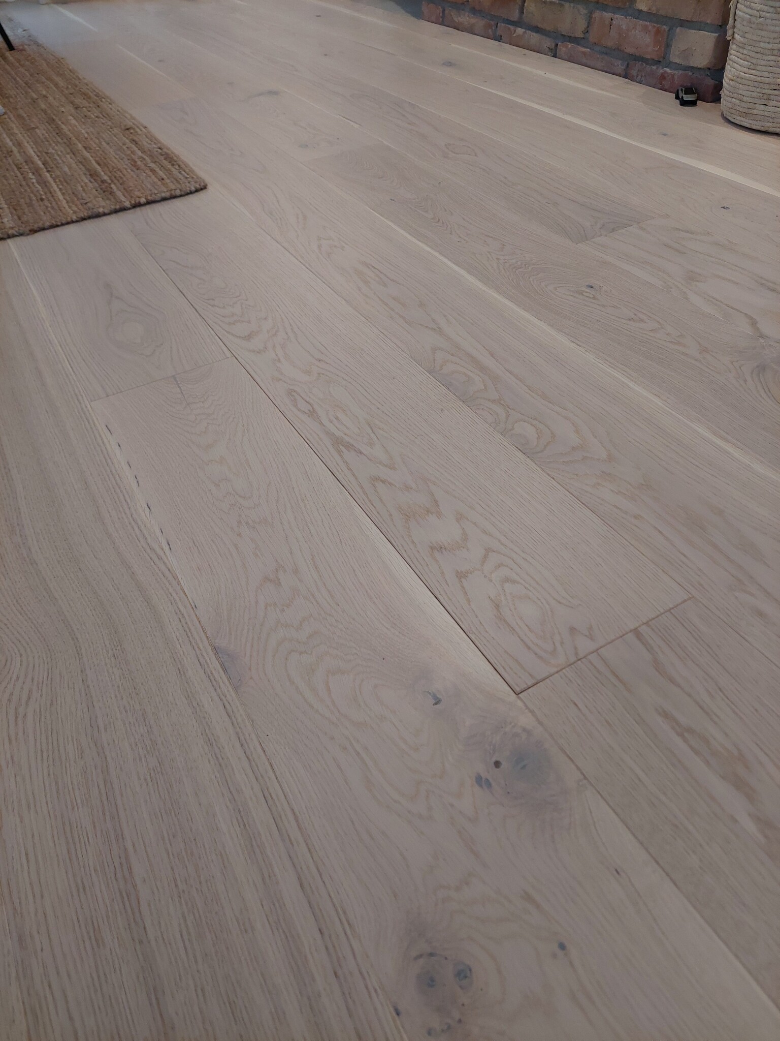

Vi köpte ett parkettgolv för någon månad sen som vi la. Vi är jättenöjda med golvet men idag såg jag att en stav har släppt från kärnan. Golvet är 1-stav så hela staven verkar lös (fast bara på ena sidan).
Vad kan jag göra åt det? Att ta upp hela golvet och lägga om det känns inte särskilt lockande. Kan jag ta loss hela staven och limma om den? Finns det någon risk med det?

Ja det dära kommer att bara bli värre och bör bytas innan ni låser golvet med en kamin..O JonathanFlod skrev:Hej!

Reklamation är den rätta vägen men tyvärr åker du på att göra arbetet själv..
Det bästa vore väl såklart att byta hela biten, men tror ni det går att ta loss den och limma istället? Det är ett jävla jobb att ta loss socklar och låsa upp alla bitar. Dessutom tycker jag Kährs "låsfunktion" kändes riktigt dryg att använda för att låsa upp, kändes som mycket motstånd i den..
