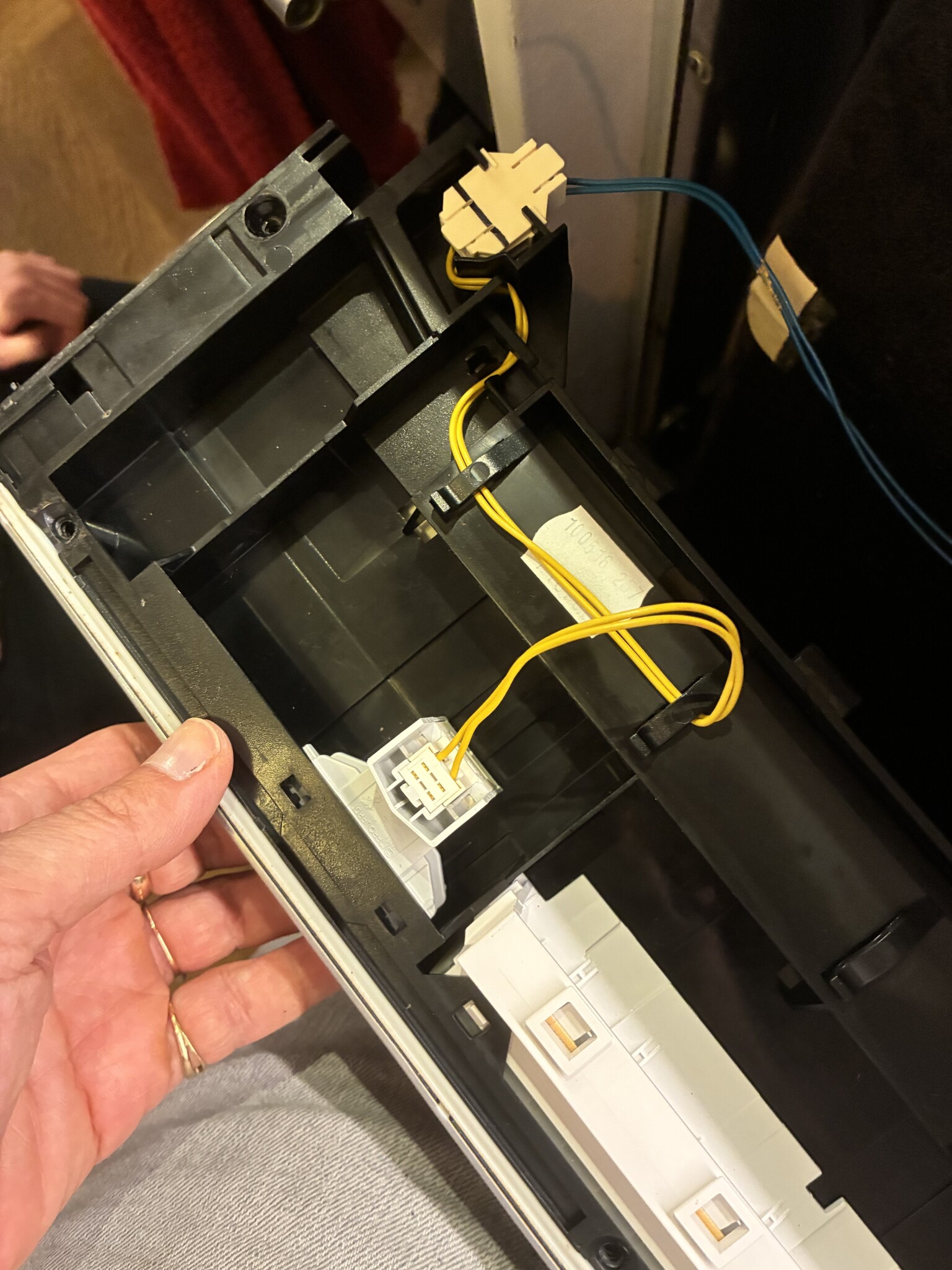

Hittade hit från en sökmotor och fick skapa konto för att kunna se bilderna - trots att man bara är en usel lägenhetshyrare. Fixade glapp-knappen på 10 minuter med något så lågtekniskt som en plugg, underbart.

Mitt problem återkom när pluggen lossnade efter ett år (ca 380 cykler).
Limmade i stället fast små bitar av buntband som mothåll på kretskortets baksida. Det blev mycket stabilt.

Hej alla! Stort TACK för tipsen. Här är en till med exakt samma problem och från 5 minuter sedan, exakt samma lösning med pluggen. God fortsättning på er! Var lagom kul att handdiska femtusen glas på nyårsafton men nu är maskinen igång igen.

Om ngn är intresserad så pajade vår maskin igen nu efter 1,5 år med pluggen. Öppnade och kollade. Den lilla ”öglan” vi alla använt för pluggen hade platsen spruckit på så pluggen inte längre tryckte ned kretskortet. Jag hittade två gamla överblivna plastbitar från IKEA jag använde. Satte en plugg i det lilla hålet och tejpade fast en bit. Sen en bit till ovanpå så att trycket kommer hela vägen från fronten nu, så om jag gjort rätt bör det hålla lite bättre men vi får se.
Står här med en död knapp men på Siemens. Tips här?
  • Närbild av interiören på en Siemens apparat med exponerade kablar och anslutningar, fokus på en potentiellt trasig kontakt eller knapp.
