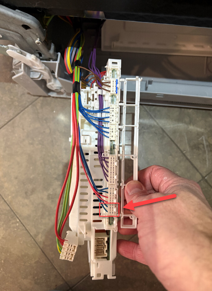

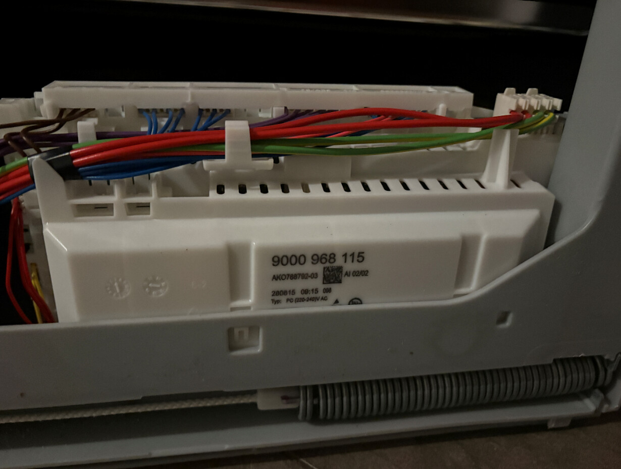

Jag drog ut maskinen igen och tog bort plåten på maskinens högra sida (sett framifrån), nere vid golvnivå, för att komma åt styrkortet som sitter där inne – i den vita plastlådan/hållaren som kretskortet sitter i. Jag hittade en rysk (!) felsökningsguide för just det här kortets artikelnummer (9000 968 115, AKO768792-03) där någon beskrev hur man kan testa styrkortet med en multimeter.
Jag demonterade den vita boxen och körde styrkortet löst med alla kablar inkopplade och maskinen ansluten till nätspänning (Om du gör detta, tänk på att det finns 230V på kortet!)

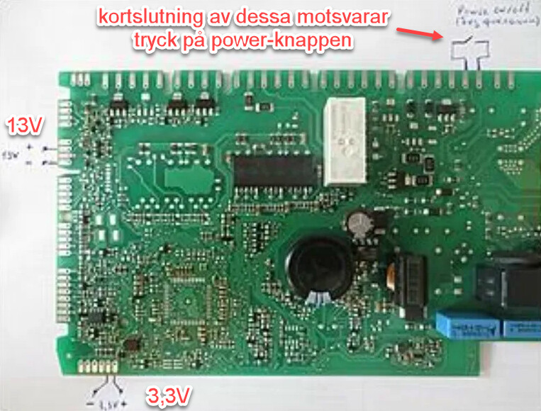

Det visade sig att om man kortvarigt kortsluter de två kontaktpunkterna där "Power on/off" ansluter – med ett isolerat verktyg, aldrig med fingret – så startar kortet precis som om man tryckt på strömknappen. Gör man samma sak igen stängs det av.
Med bara nätkabeln inkopplad till 230V mätte jag spänning på de punkter som är markerade på styrkortet. 13V ska kunna mätas direkt när nätspänning är ansluten, utan att behöva göra något mer. 3,3V däremot dyker bara upp när kortet är "startat" – dvs efter att man kortslutit power-punkterna. Är 3,3V noll även efter att man kortslutit power kan det tyda på att processorn eller dess spänningsomvandlare är trasig. Hos mig visade det sig att 13V fanns som det skulle, och 3,3V dök upp efter kortslutning av power – styrkortet lever alltså.
Det som pekar mot power-knappen eller kabeln till den är att maskinen faktiskt startar när man kortsluter direkt på kortet – men inte via den vanliga knappen på panelen.
Med facit i hand skulle jag inte ha tagit loss själva kortet ur den vita plastlådan – det var onödigt och hållaren är riktigt strulig att få tillbaka på plats. Istället hade jag testat att kortsluta de blå ledarna som går till power-knappen direkt i kontaktstycket, för att bekräfta om felet sitter i just den kabeln eller knappen. Men tänk på att det sitter 230V i ledarna intill på kortet, och jag vet inte om det även är spänning i de blå – så gör inte detta utan att veta vad du gör.

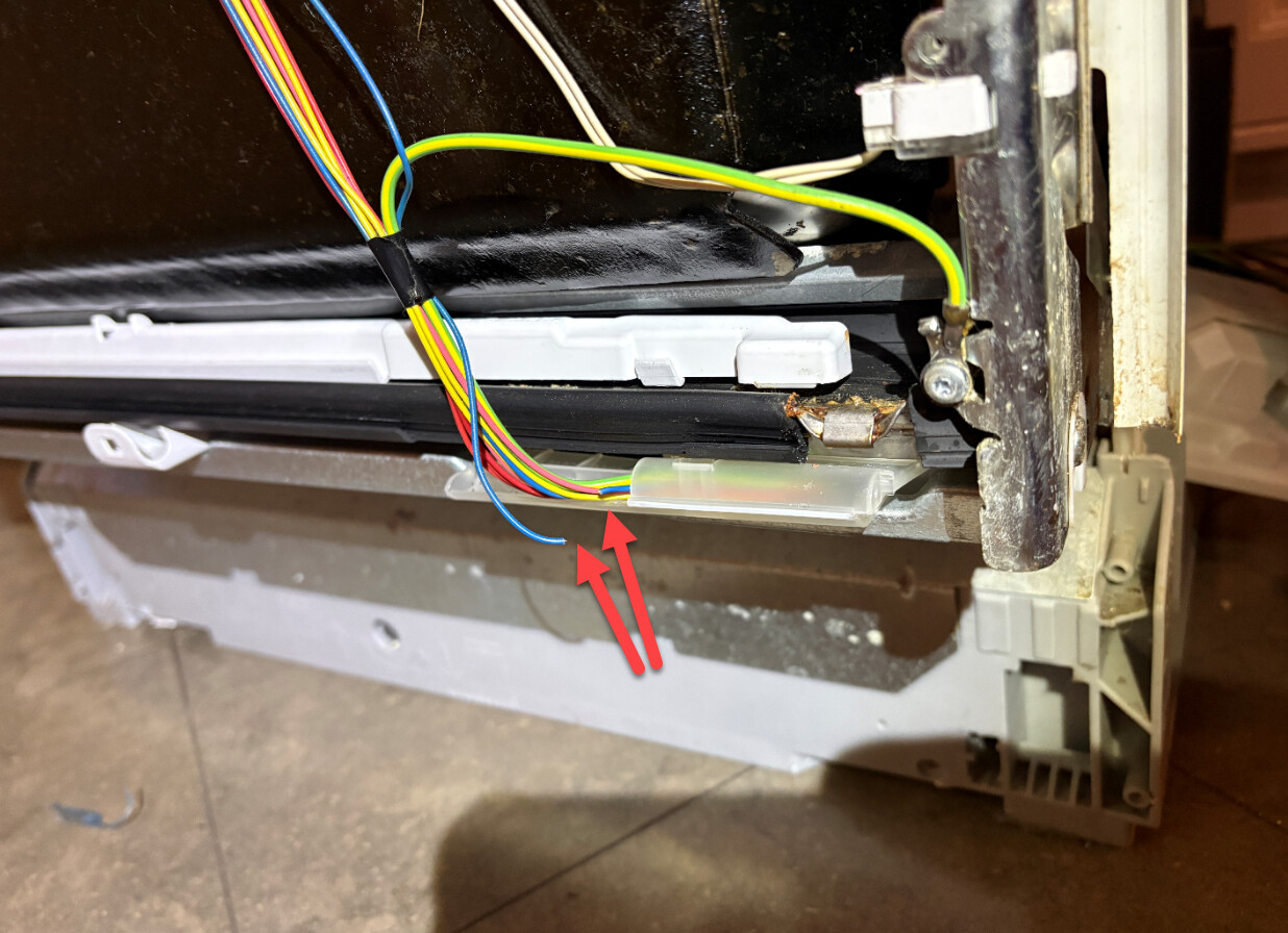

Det kan också vara värt att testa med luckan i olika lägen – det kan ju vara så att knappar och display bara funkar med luckan i ett visst läge, vilket i så fall skulle kunna tyda på ett kabelbrott eller glapp i kabelhärvan som går upp genom gångjärnet till panelen.

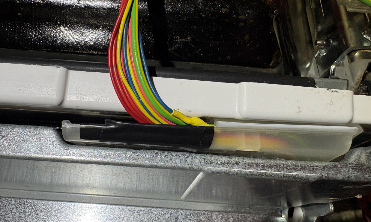

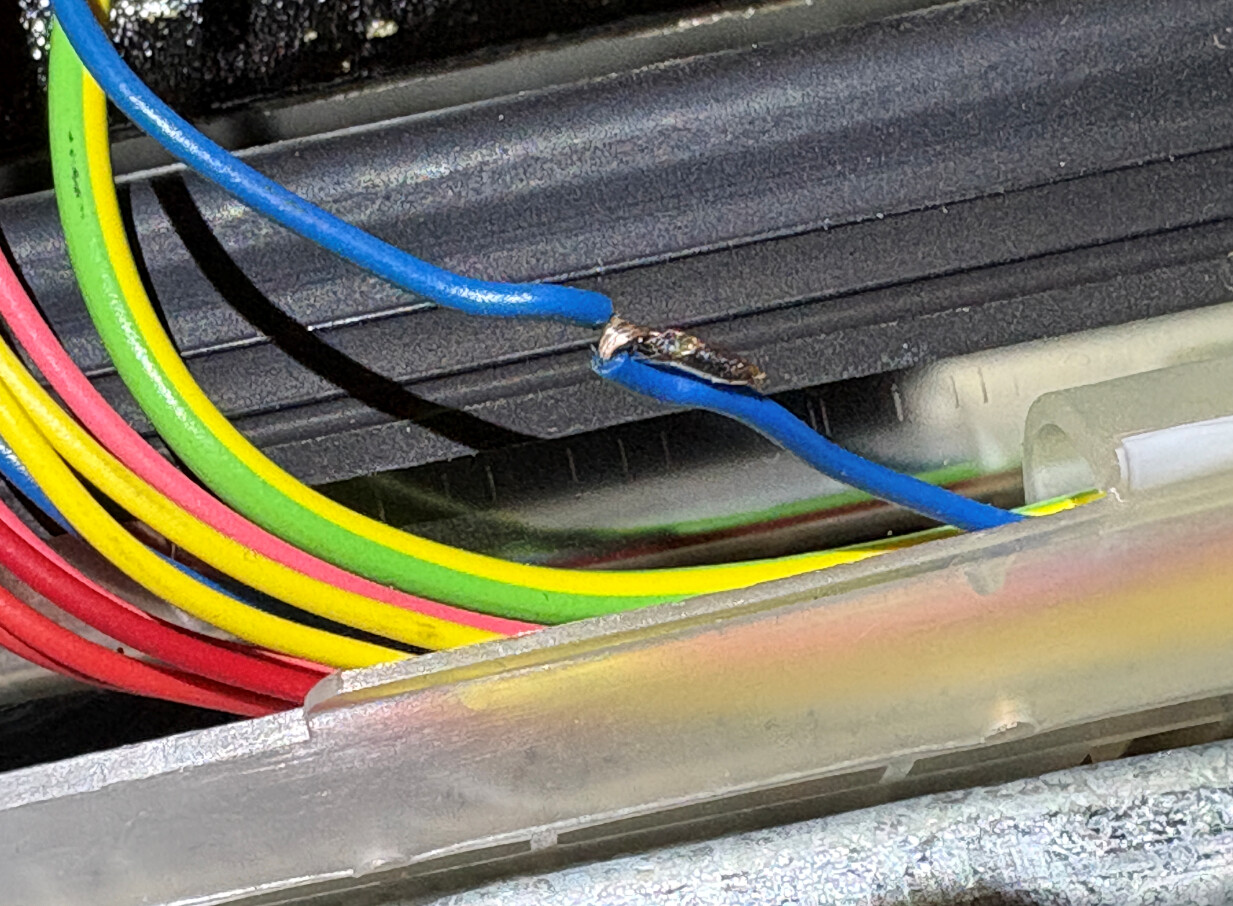

I mitt fall lossade jag på skruvarna som håller trä-fronten, och demonterade sido-skenorna för att kunna ta av plåtpanelen som döljer kablarna. Där hittade jag sedan den trasiga kabeln. Jag lödde ihop den och satte på en krympslang.
