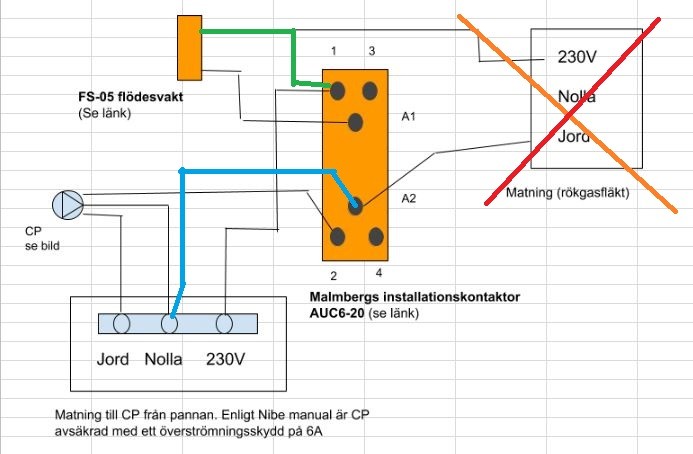

Jag har en Nibe Combi VX panna där tappvarmvattnet värms via en plattvärmeväxlare och en CP som går konstant... Tyvärr har termostatventilen börjat kärva och planen är att bygga om systemet så att CP startar först när varmvatten önskas och därefter stoppas (flödesvakt). Jag har sett att denna typ av lösning verkar vara rätt vanlig på nyare pannor med plattvärmeväxlare.
Så jag har hittat en lämplig flödesvakt (FS-05) men den tar max 3A så för att vara på den säkra sidan så får ett hjälprelä (Malmbergs AUC6-20) stå för själva 'switchandet' av CP. Hjälprelät tar 1,2kW i AC7b-last så det bör inte vara några problem.

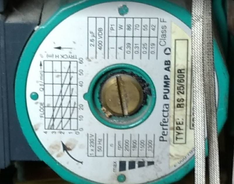

CP (se bild) är en äldre Perfecta pump 1-fas 230V. Nominell effekt ~ 90W. Idag går pumpen konstant och är avsäkrad med 6A enligt manualen.

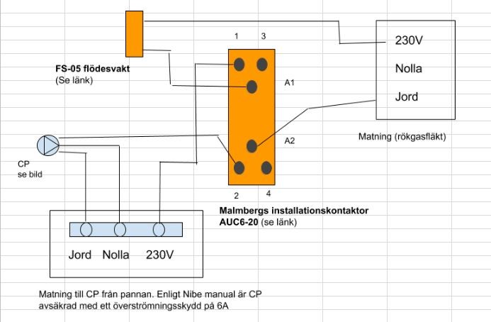

Bifogar en bild på hur det är tänkt att kopplas in. Förresten, OK att bara nyttja ingång/utgång 1-2 i relät ?
Som jag ser det ska det inte vara några problem men jag tar gärna emot konstruktiva kommentarer.

Ska du ändå koppla själv ser det onödigt ut att ta matning från annat håll än pumpens, antar att strecket mot jord är menat nolla, och du vill väl ta ut VV även om inte RGF går. Och att bara använda kontakt 1-2 är helt ok.
Själv skulle jag nog gjort något likt det här:
GK100 skrev:
Ja det ser ju onekligen smidigare ut. Tack för input !
