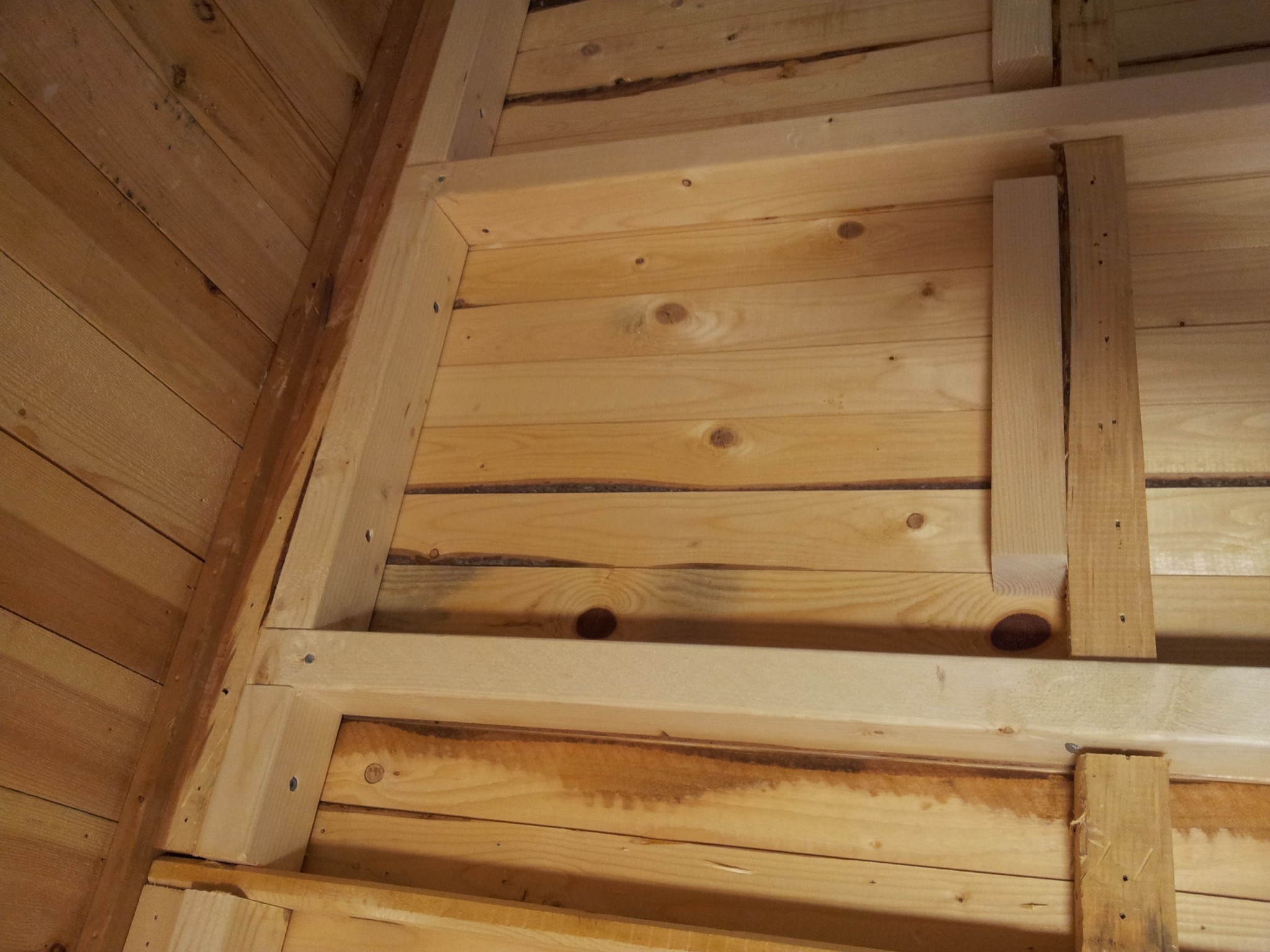

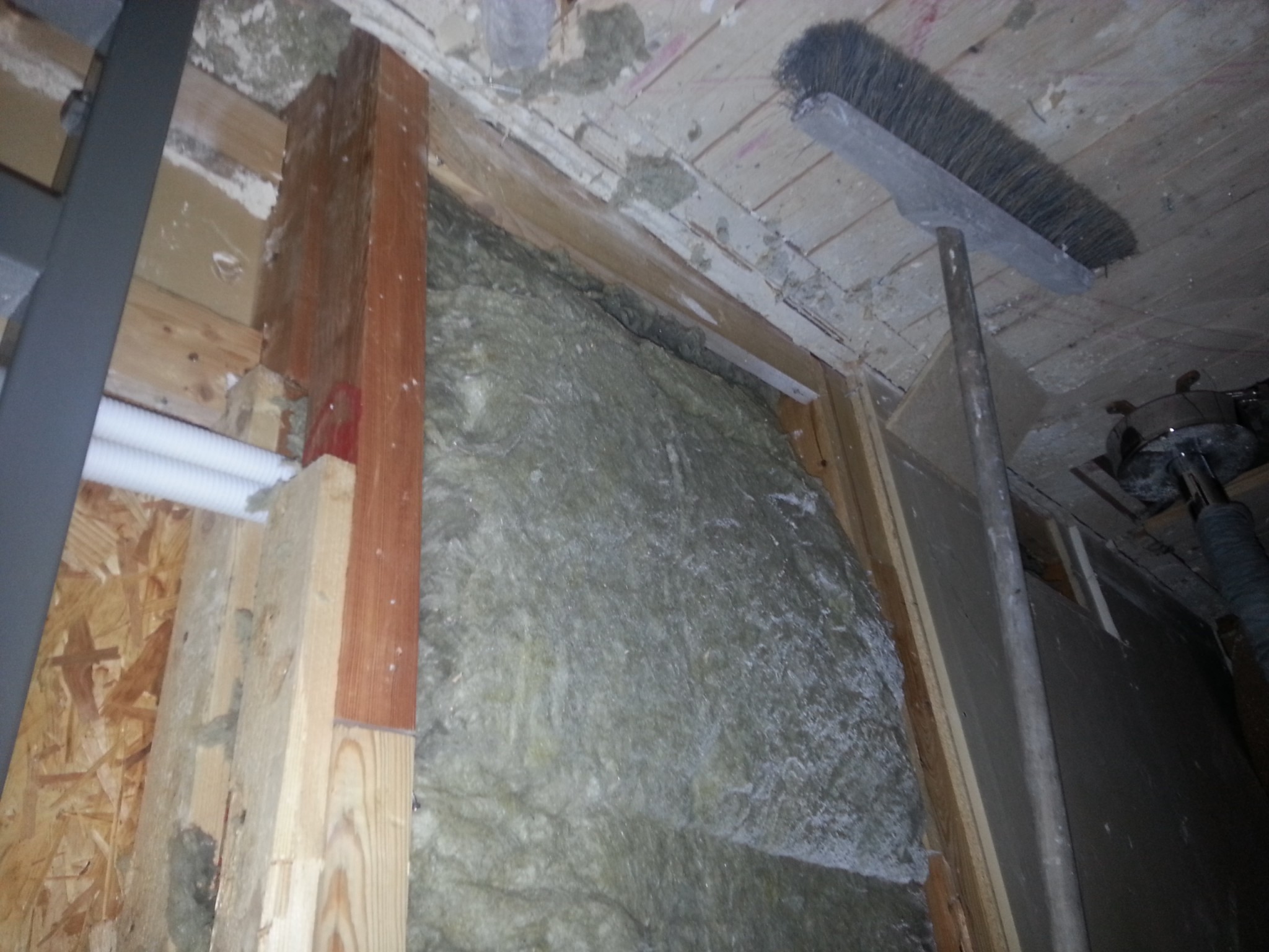

Hmm. Bilden hamnade upp och ner men ni ser. Dubbla reglar med luft mellan. Reglarna går även vidare ner i golvet till nedervåningen och vidare upp på vinden. D3 extra jag ska sätta dit kommer givetvis bara gå från golv till tak.
Stefan - Jag är för trög tror jag för jag förstod inte. Förklara gärna om du orkar. Jag inser ju nu när jag kollar att det inte finns något golv eller tak att skråskruva i.. hepp.. vad gör man då? Någon slags balkskor? Tänkte använda 45x70.
Hama65 - Tänkte att dubbelgips behövs för styrseln? Kan jag skippa det med plywood? Är plywood mkt bättre än osb förresten?
15mm konstruktionsplyfa är mycke styvare/bättre än OSB. Läspå om "Våtrumsvägg 2012".

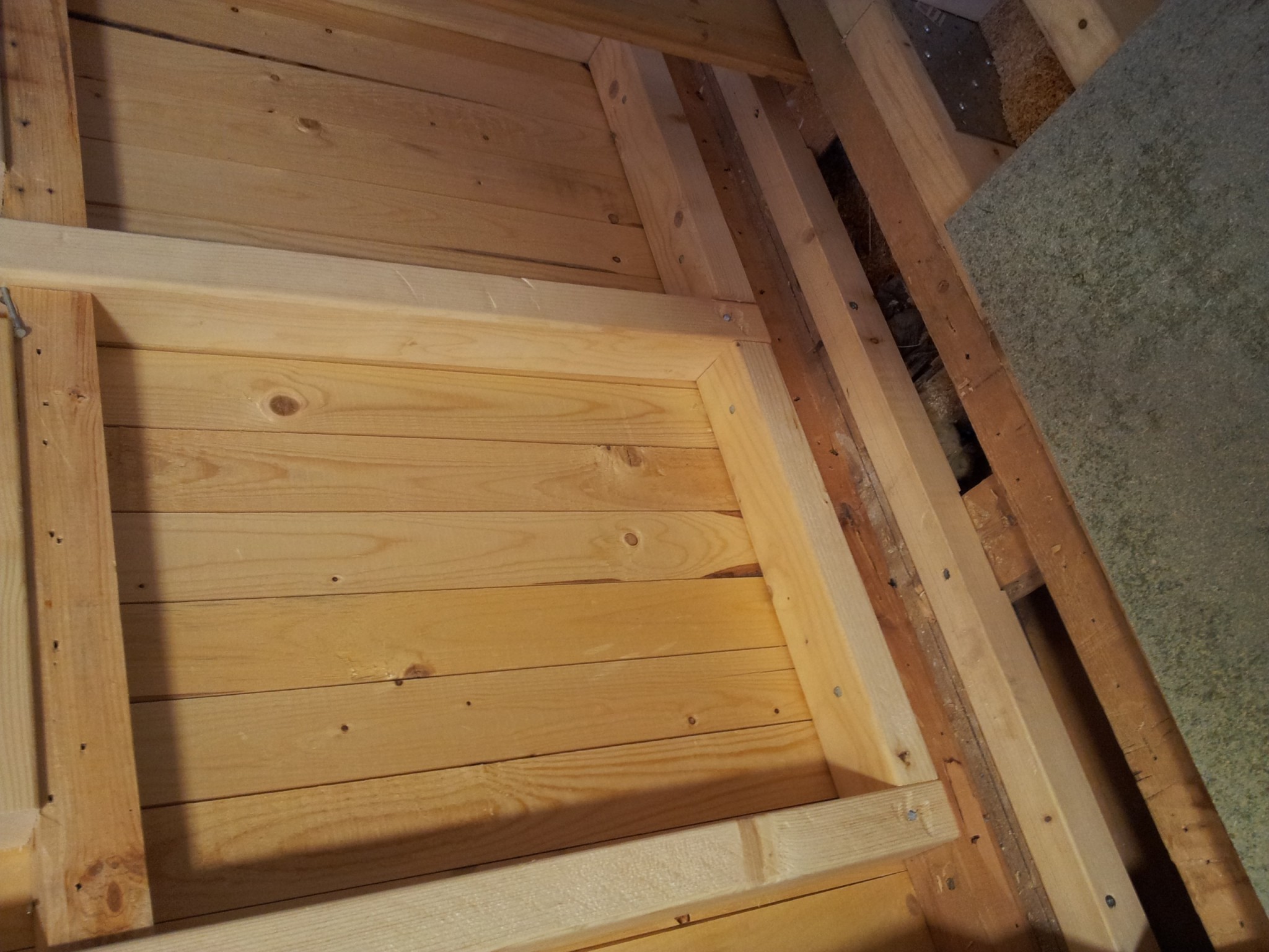

Tror Stefan N tänker såhär:
Mot golvet
Mot taket
Mot golvet
Mot taket
Dubbelgips mot grannen är för att minska risken för brandspridning.
Ok. Nu fattar jag. Jag hade tänkt att sätta några reglar på tvären mellan de stående även mitt på väggen.

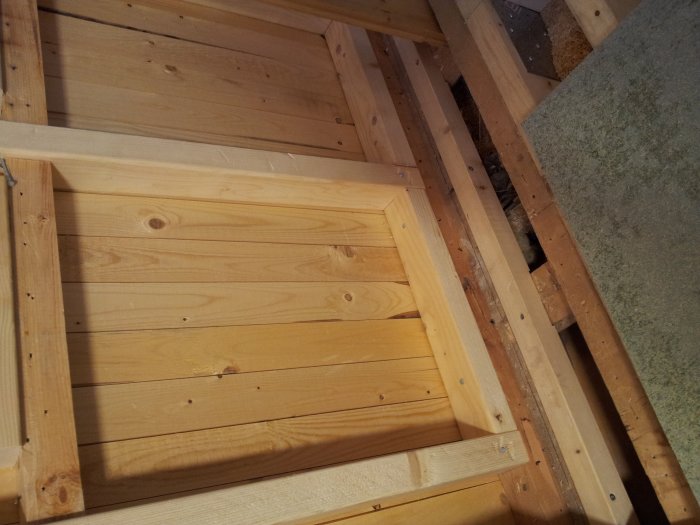

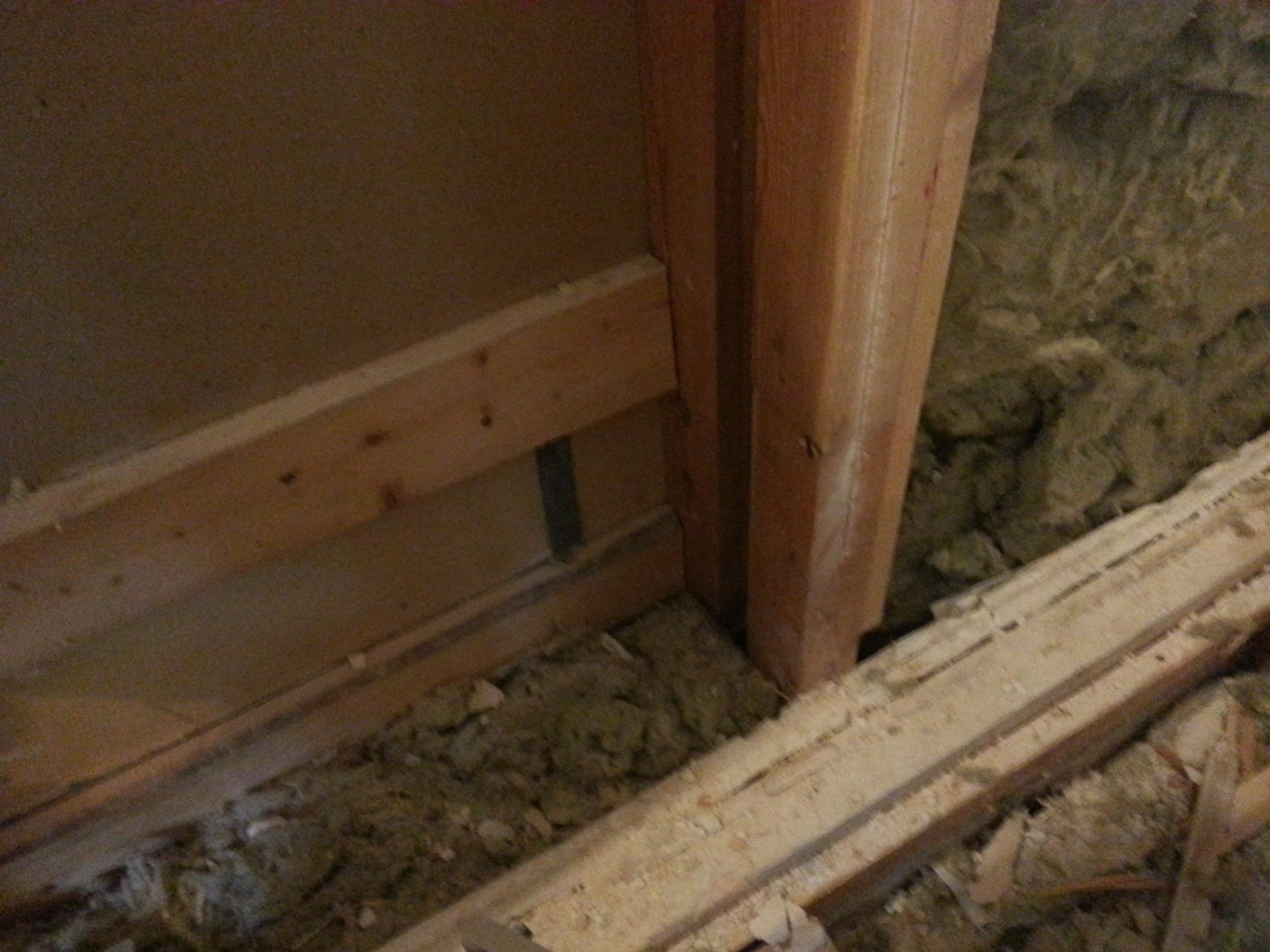

En svårighet dock.. både vid golv och tak finns inget att skruva i. Reglarna verkar konstigt nog vara skruvade igenom dubbelgips in i golvbjälken. Se bild. Väggen är grannens gipsskiva ni ser så jag är nästan inne hos dem
Skulle här iofs kunna sätta vinkeljärn från golvbjälken till framsidan av de nya reglarna?
