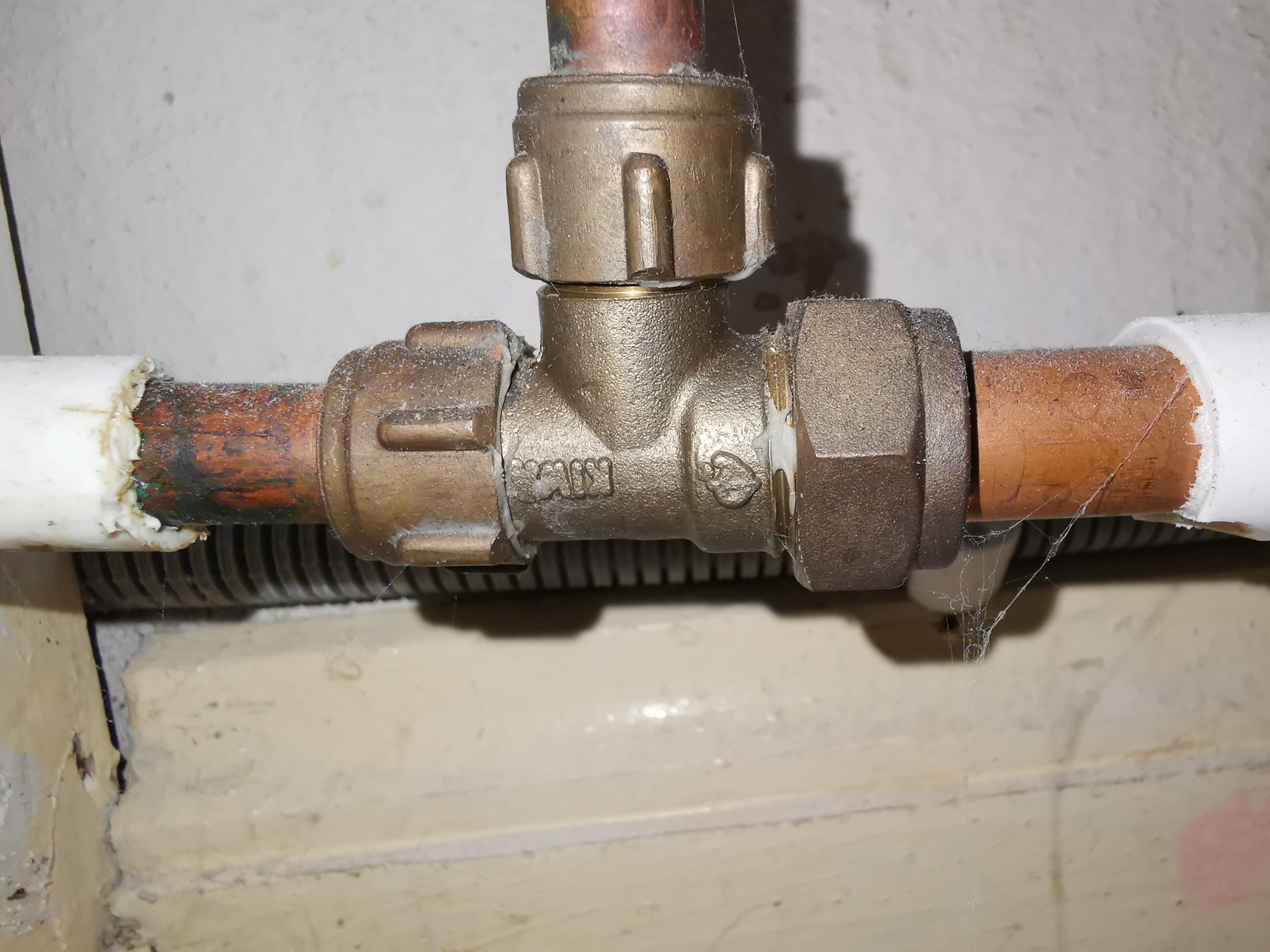

Hej, riktig nybörjarfråga här.
Har en sån här koppling i köket och ska ta bort det vänstra röret permanent.
VVS-koppling med ett avstängt och ett rostigt rör mot en vit vägg.

Svårt att svara på. Känner inte igen kopplingen men den ser gammal ut. Det ser dock ut som att det skulle kunna vara möjligt om kopplingen som går åt höger är en vanlig rörgänga, då sannolikt R15. I så fall sitter prisolröret med en halvkoppling vilket skulle kunna stämma med att den ser annorlunda ut.
Du får skruva isär och kolla. Se till att du har stängt av vattnet. Det är också dumt att göra rörjobb när byggvaruhusen har stängt.
