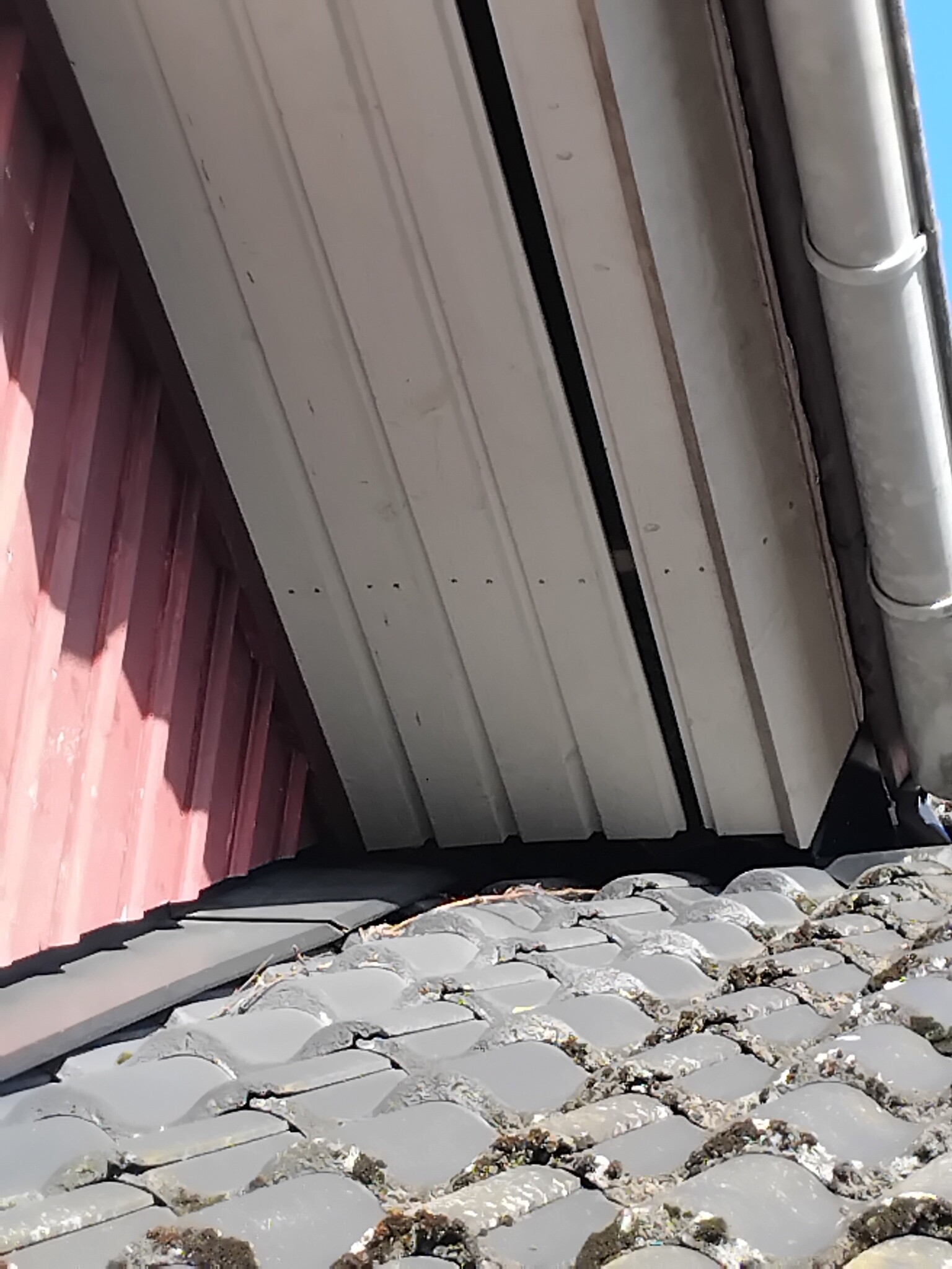

Behöver råd/tips angående bobyggande kajor.
Springa mellan takplattor och panel där kajor bygger bo, med röd vägg och grå takpannor synliga.

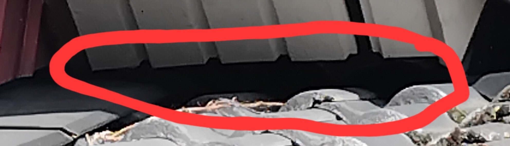

Just nu håller ett par kajor for fullt att bygga bo inne i mellanrummet emellan tak och underpanelerna på bilden. (Vet inte vad det heter). De flyger in och ut via en liten springa emellan takplattorna och panelen.
Mellanrum mellan tak och underpanel där kajor bygger bo, markerat med röd cirkel.
Har någon något tips på hur jag kan sätta igen springan så jag slipper äggkläckning + fågelungar om några veckor?
Har funderat på hönsnät, men vet inte hur man ska få fast det på ett långsiktigt sätt.
Finns det något annat?
Gör en korv av nät och knöla in
Ahh smart tanke. Du tror inte de kommer kunna dra bort den? Nä så starka kan de ju inte vara🤣
Korvar av nät brukar fungera.

Sätt ett par skruvar i brädorna och naja fast korven

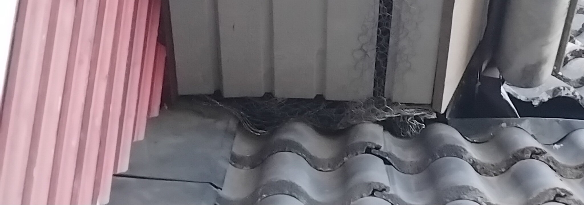

Tak med svarta takpannor och en vägg med röd panel. Tråd och nät syns mellan taket och väggen, troligen för att förhindra skadedjur. resultatet!
Fick även sätta igen luftspalten ovanför då de hade börjat dra sönder insektsnätet!
Nu får vi bara hoppas att det inte finns någon annan väg in..

Kontrollera hönsnätet om några veckor, på min skorsten klippte kajorna upp ett stort hål i hönsnätet.
