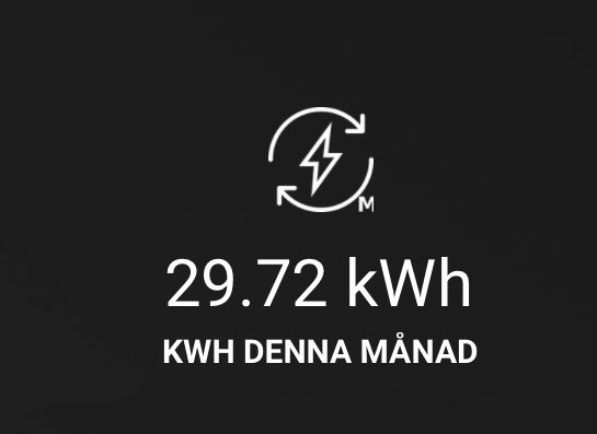

D
Såhär mycket har vvb dragit den här månaden.
  • Svart bakgrund, elektricitetsikon, 29.72 kWh användning denna månad, vit text.
D
Den helgeb vi var där den här månaden drog den ca 5kw.
Magnus E K
1-1,5 kWh i tomgångsförbrukning per dygn är helt normalt, även min lilla (30 liter) ligger där någonstans om jag kör den kontinuerligt. Så används den inte och värmen inte gör nytta kan man spara detta, men det får vägas mot obekvämligheten att vänta på värmningen när den behövs och eventuell frysrisk.
