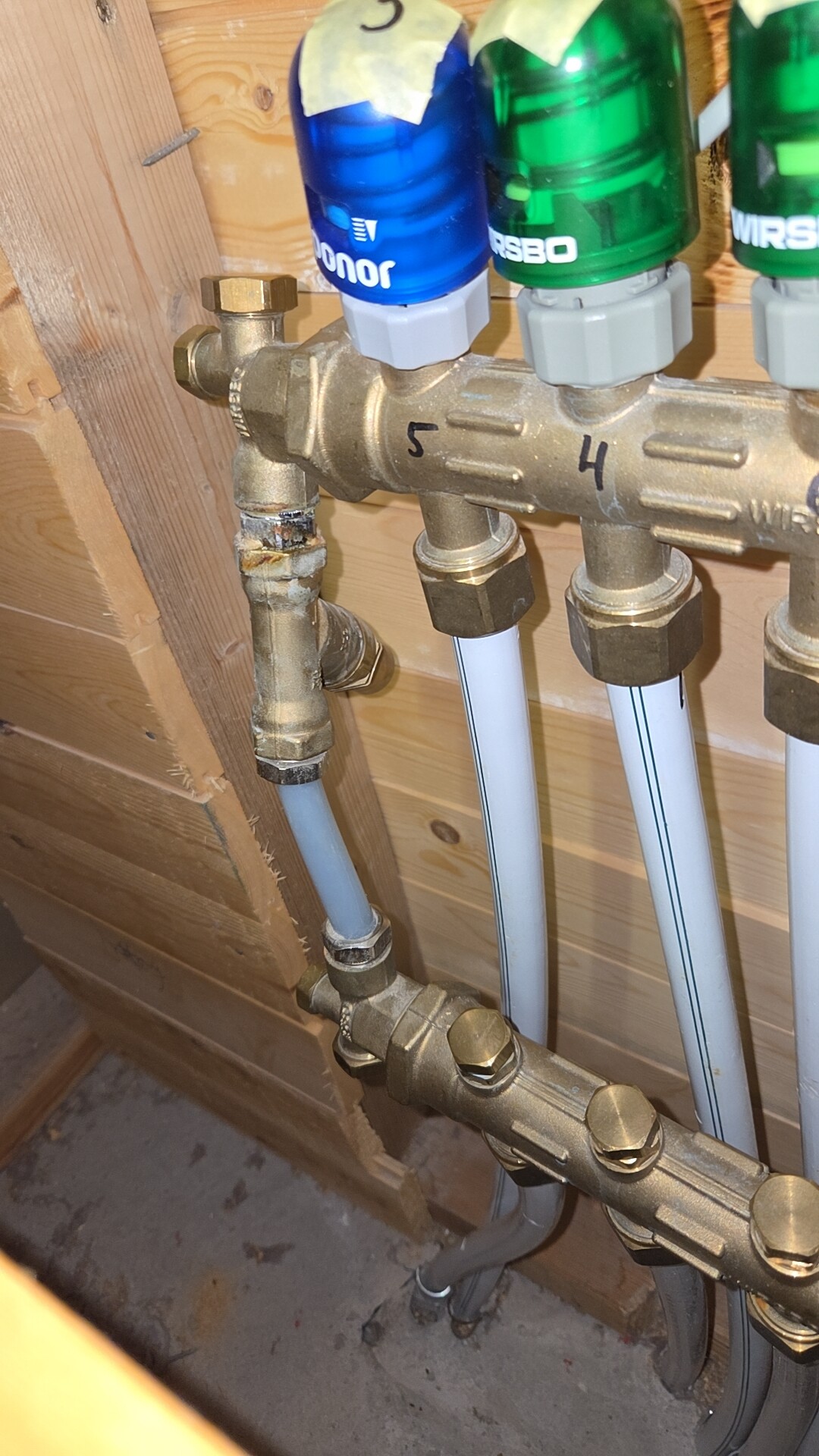

Nyligen installerat en frånluftsvärmepump i form av Nibe s735-4 i vårt enplanshus från 05. Ca 130 kvm med vattenburen golvvärme.
Nu när utetempen börjat krypa nedåt blir det uppenbart att vi inte får upp temperaturen i golven.
Jag har hittils luftat värmepumpen på alla 4 ställen, jag har även luftat slingorna utan större framgång. Motionerat alla stift och skruvat bort ställdonen. Har även höjt kurvan och förskjutningen för att få lite mer kräm i systemet, samt testat höja hastigheten på värmebärarpumpen för att se om det blir någon skillnad på golven, ännu ingen större skillnad. Framledningstemperaturen ligger runt 35, returen ligger runt 33 med en utetemp runt 7 grader. Pumpen i sig går bra och reagerar på höjningar/sänkningar sett till framledning, så tror problemet ligger i slingorna/bypassen/cirkulationen.

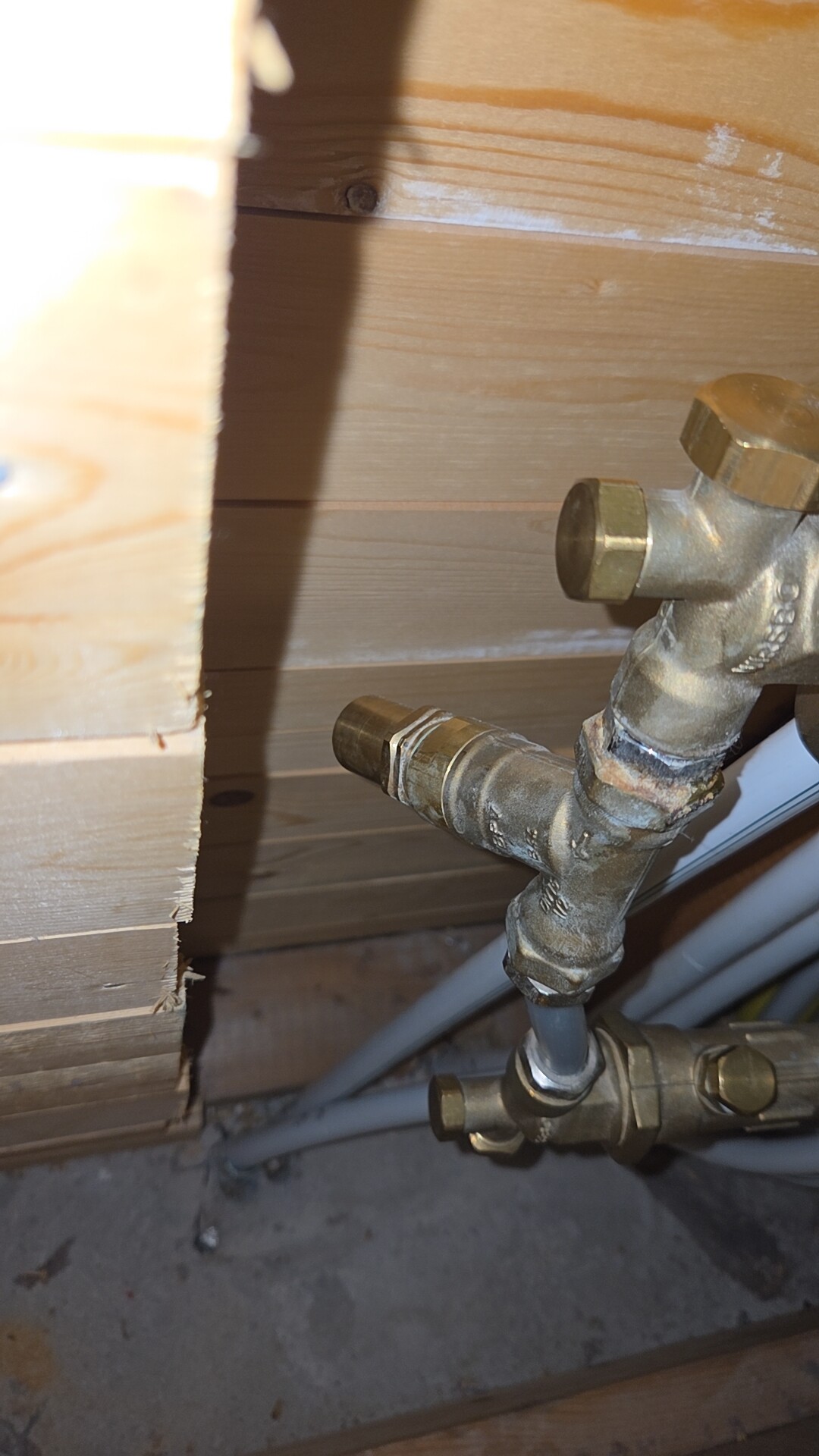

Efter att ha sökt runt lite så blev jag fundersam kring vår bypass. Den känns väldigt varm, i princip lika varm som slingorna på tilloppet. Kan det vara så att jag tappar flöde ut i slingorna för att det istället cirkulerar via bypassen? Bifogar bilder på min bypass, kan jag stänga denna på något sätt och istället se till att alltid ha slingor öppna?

Börja med att stänga baypassen, den gör att cirkpumpens statiska tryck förbigås. Den är även till för att VP måste ha ett flödet över sig, annars blir den inte av med värmen och storknar. Så ta bort ett ställdon för bad/ducsh, så får VP flöde och lokaliteten får en skön värme på golv eller ellement.

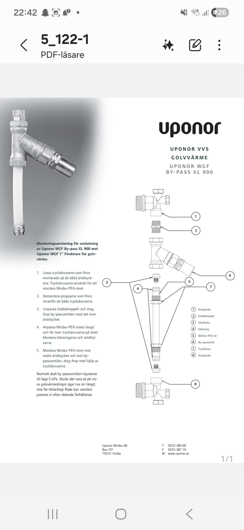

Absolut, men till problemet... hur stänger jag bypassen utifrån modellen på bilden? Läst mig till att den bör kunna justeras med insektsnyckel, sitter det något lock etc som jag behöver ta bort? Inte vågar skruva på saker och ting innan jag vet vad jag ska leta efter hahaJ jonaserik skrev:Börja med att stänga baypassen, den gör att cirkpumpens statiska tryck förbigås. Den är även till för att VP måste ha ett flödet över sig, annars blir den inte av med värmen och storknar. Så ta bort ett ställdon för bad/ducsh, så får VP flöde och lokaliteten får en skön värme på golv eller ellement.
Edit: sökte mig till denna bild. Är det nummer 6 som är något form av skydd/lock som behöver skruvas bort för att komma åt insektsjusteringen?
