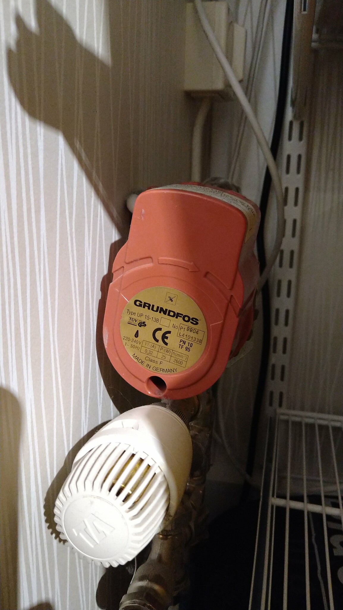

Cirkulationspumpen till golvvärme i källaren surrar/knastrar och har varit varm att röra vid (nu är den lite bättre, men jag förmodar att det är tillfälligt).

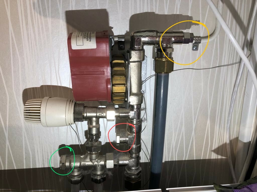

Det hade ju varit käckt att kunna ta bort den utan att tömma hela systemet eller anlägga inomhuspool. Skulle ni säga att det finns avstängningsventiler bakom gröna och röda täcklocken som räcker för frånskilja pumpen (båda, ena?)

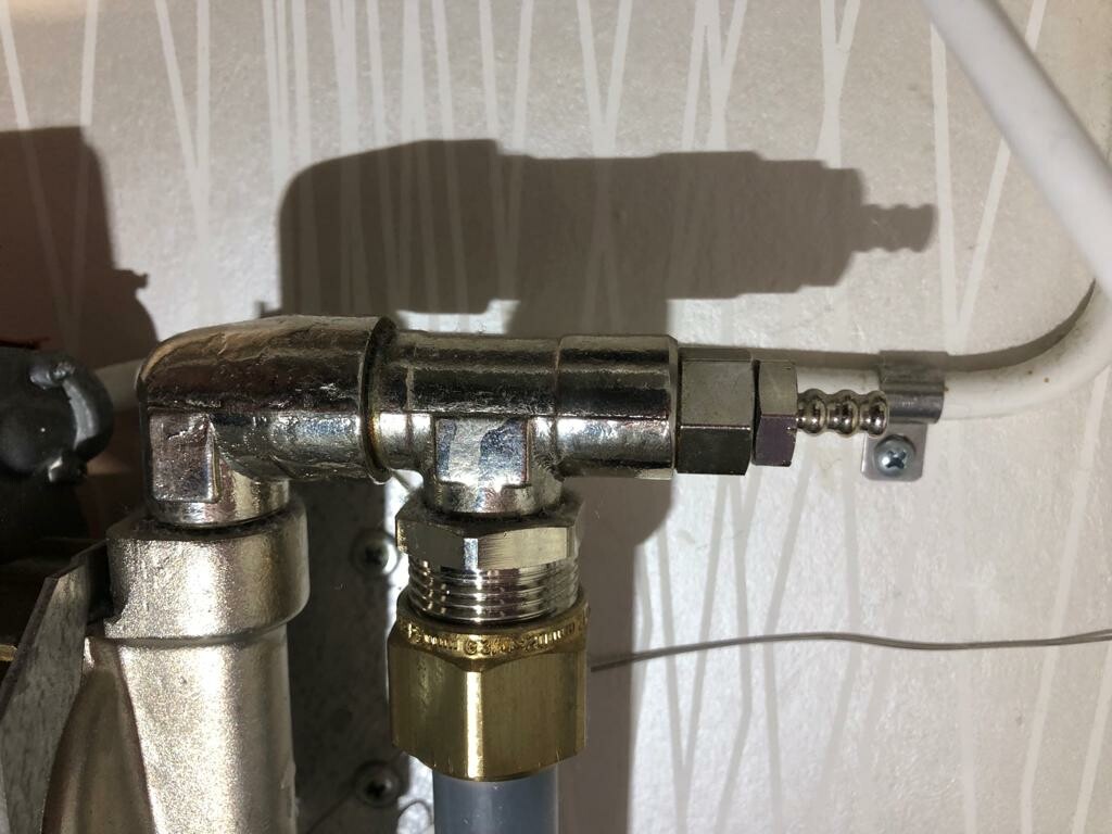

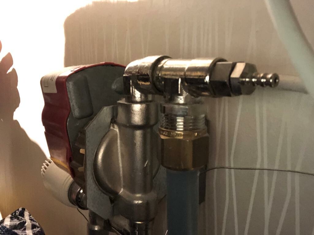

Gula är jag inte säker på vad det är. Avluftning eller påfyllning av något slag?

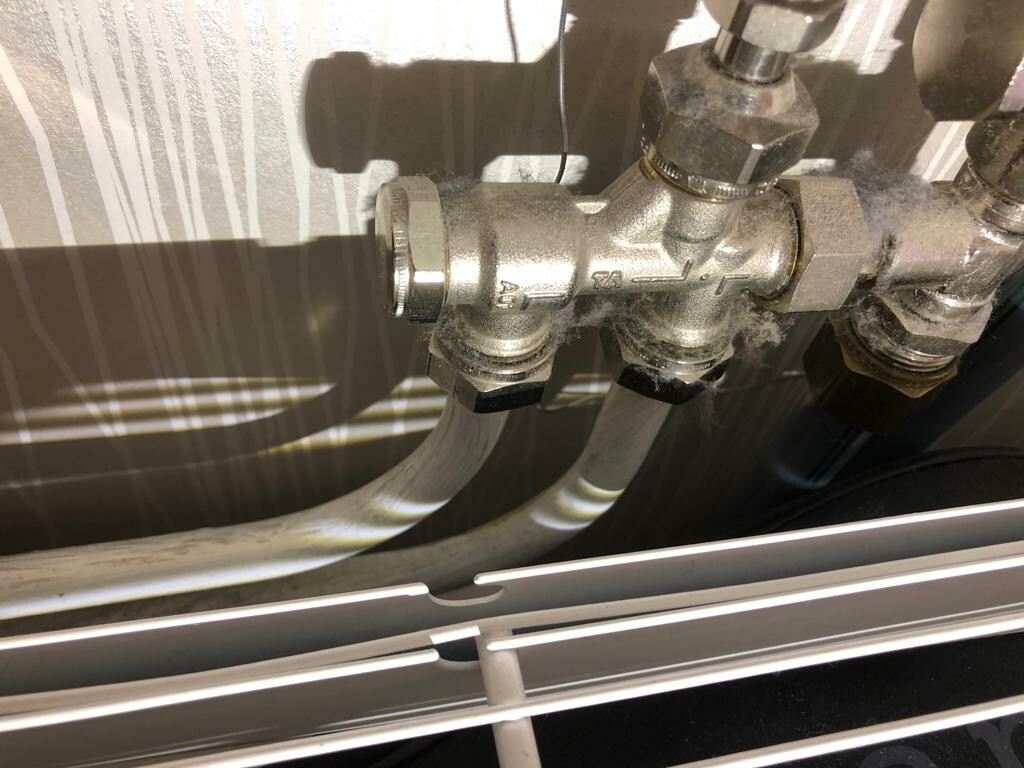

Är vattnet i golvvärmen (två till höger) ett eget slutet system? I så fall borde ju pumpen sitta väldigt nära högsta punkten och endast lite vatten borde läcka ut vid borttagning.
De vita rören kommer från pannan på andra sidan väggen.

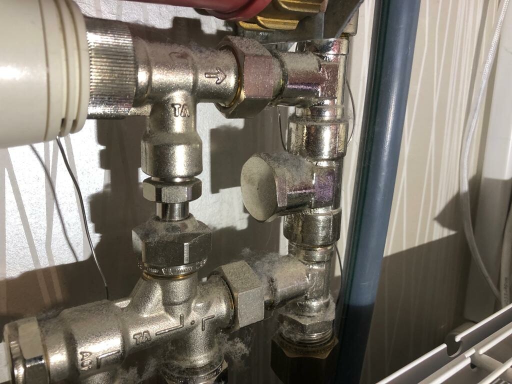

Bakom gröna täcklocket sitter stryp/avstängningsventilen för returen till pannan.
Röda är strypning för gv-slingan
Grön är avluftning.
Du behöver stänga returen, kom ihåg hur många varv du vrider, behöver öppnas till samma inställning efteråt.
Du behöver även vrida ner termostaten så att termostatventilen på framledningen stänger.
Därefter släppa ut övertrycket via gröna avluftningen.

Är det något specialverktyg för avluftningen eller vrider man bara med en skiftnyckel eller liknande? Vad är det för funktion på "bubblorna" på avluftningen? För mig ser det ut som att något kan anslutas där.
Fast U-ringnyckel, skiftnyckel etc fungerar bra. "Räfflingen" är till för att en slang(stump) ska sitta fast å inte lossna när man skruvar på nippeln.
På våra gv-shuntar sitter det en ca 2 dm lång slangstump på luftningsnippeln.
Dilato
Aha, för att kunna rikta droppet i någon hink eller så.
Är det alltså samma vatten i golvvärmerören som cirkulerar från pannan? Så när jag luftar efter bytet så kommer det automatiskt från pannan?
Ja, det är samma vatten.
jahallåja
Bara för att säkerställa med både livrem och hängslen..
Om jag stängt av korrekt med strypningar, så kan jag bekräfta att det är ok genom att öppna avluftningen lite försiktigt. När/om det slutar komma vatten så kan jag sedan ta bort pumpen från pumphuset utan att riskera mer vatten än vad som råkar finnas kvar i pumpen och rören precis intill.
