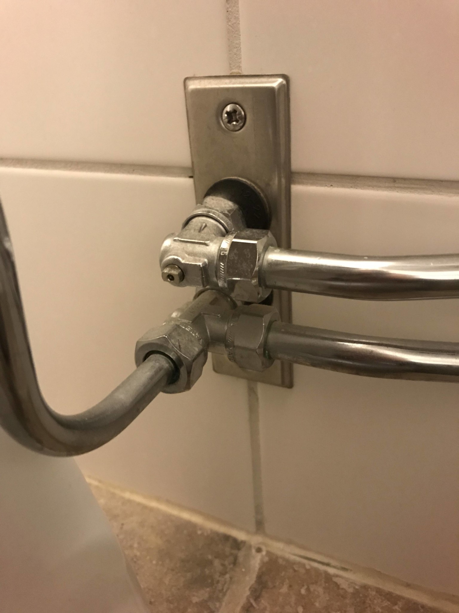

Jag bor i en bostadsrätt och måste stänga av vattnet i badrummet för att kunna byta duschvägg då rören går igenom den. Men jag förstår inte var jag stänger av vattnet? Det finns endast en ballofix som går till tvättmaskinen. Fotot visar var jag tror man stänger av det men har ingen aning om hur?? Lägenhet från 1960-talet, badrum renoverat 2006.
Tacksam för alla förslag!!

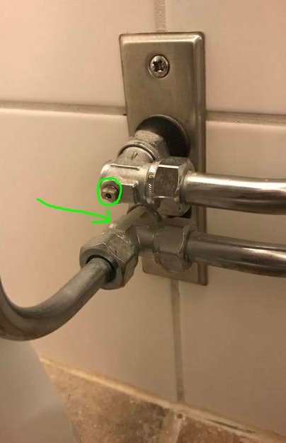

Är det den lilla pegen som sticker ut på övre vinkelkopplingen, så är det väl bara att skruva ett kvarts varv och se vad som händer.
Dina "ballofixer" saknar vred i plast.
Fram med skiftnyckeln och vrid ett kvarts varv medsols på den lilla avlånga rektangeln med hål i så dom står i 90º vinkel mot nuvarande position. Det finns inget fast läge på dessa, dom snurrar runt. Så 90º positionen är viktig.
Den undre T-röret är också en ballofix och har således sitter vredet vid min pil utom synhåll i bilden.
