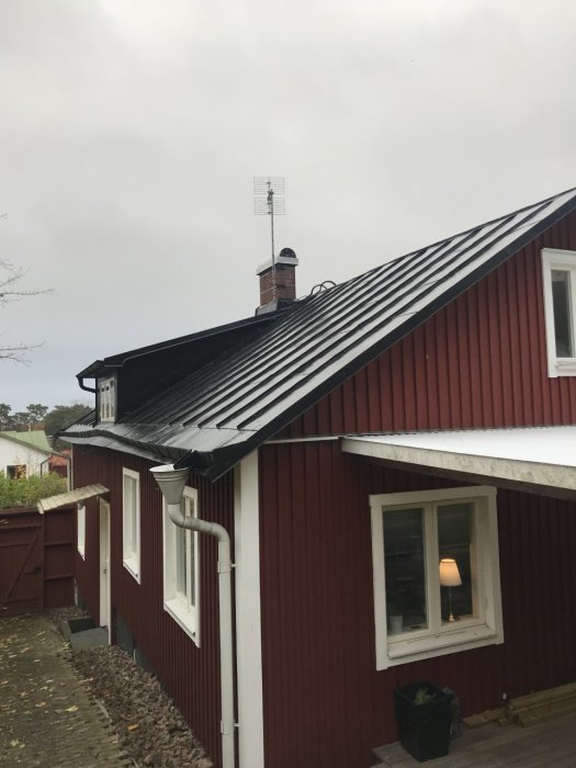

Hej, jag har en stuga med gammaldags ståndfalsat plåttak. Förra året fick jag taket ommålat då jag tyckte att det var OK och att det borde hålla ett antal år till. Nu har det börjat läcka på ETT ställe. Det är inte öppet rakt in så klart men tillräckligt för att det har fuktat ner längs ena innerväggen. När jag tittar på svallet under plåttaket (inifrån loftet) så är det rejält fuktigt och lite vitt. Inte bra! Min fundering är om det är lönt att laga? eller rättare om det går att laga? taket är gammalt men jag skulle saga att det är bra förutom stället där det läcker….Att lägga ett nytt plåttak enligt samma modell är väldigt dyrt s tankarna går till papptak om det måste bytas...och isf tror jag även delar av svallet måste bytas...vad tror ni, är det realistiskt att laga ett plåttak? och hur görs det isf? Tar man bort platen på en bit, byter svallet under o lägger nytt eller…?
  • Gammaldags ståndfalsat plåttak på röd stuga, nyligen målat men med potentiell läckagepunkt.

börja med att lokalisera läckan ,
läckan behöver inte alls vara där vattnet kommer ut underifrån, läckan kan ligga 1-2 meter därifrån
troligt scenario är att målaren har trampat på nån av falserna och vikt ner den som i sin tur har spruckit lite grann.
bästa du kan göra är att lokalisera läckan i den mån det går själv , sen ring en plåtslagare .
har bryter upp plåten ganska snabbt och kan byta en plåt och underlag .
från det är läckan är lokaliserad , så borde det inte ta mer än en dag för 2 man att byta underlagspapp och 2-3 plåtbitar .

Nu har jag (förhoppningsvis) tätat taket med fillcoat fibres. Så fick jag tillfälle att komma upp på taket oxo. Tyvärr ser det ut som min investering I ommålning av det gamla plåttaket var ett misstag, då färgen redan börjar släppa….Det kommer nog att behöva läggas om....
decimeterAB
Rickard.
Har du anställt en firma för ommålning är det inte ok att färgen redan börjar släppa, firmorna brukar ge en viss garanti mot just detta.
Nej, kommer att ta upp det med dem. Betalt 40 000 efter ROT för ommålningen. Antagligen ett helt ok pris om det hållt...
vet inte hur stort taket är , men runt 270-370 kr / kvm efter rot , beroende på förutsättningar brukar vara ett riktpris
Skulle gissa 150 m2 ca så priset är nog ok. Gissar att underarbetet varit för dåligt
