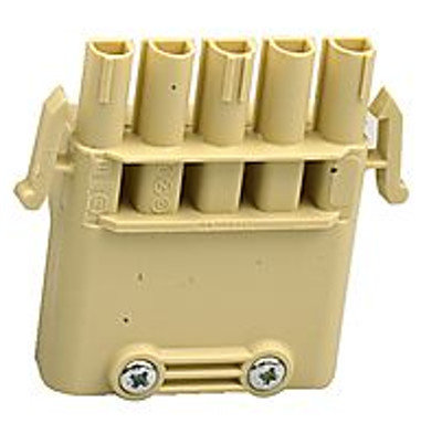

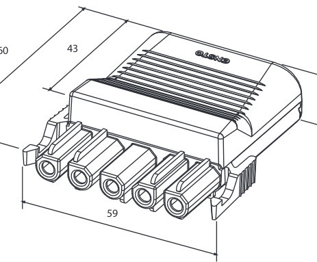

Måste erkänna att jag var inne på Ensto redan tidigare och kollade på EnstoNet men avfärdade dem då jag inte tyckte de såg riktigt rätt ut. Men nu hittade jag Enstos egna väggdosor också och där står det rakt ut att det är en EnstoNet-kontakt.
Men vid närmare granskning ser det ut som att dessa två kontakter knappast passar ihop (Ensto t.v. och Gnosjö t.h.) Det verkar alltså finnas (åtminstone) två olika men väldigt snarlika system.
Jaja, bara att hoppas på att radiatorerna har Ensto-kontakten.
Någon som känner till en webbshopp som har EnstoNet i sortimentet? Annars får jag väl be elektrikern beställa från grossisten.

Lviprodukter.se borde finnas som tillbehör.
