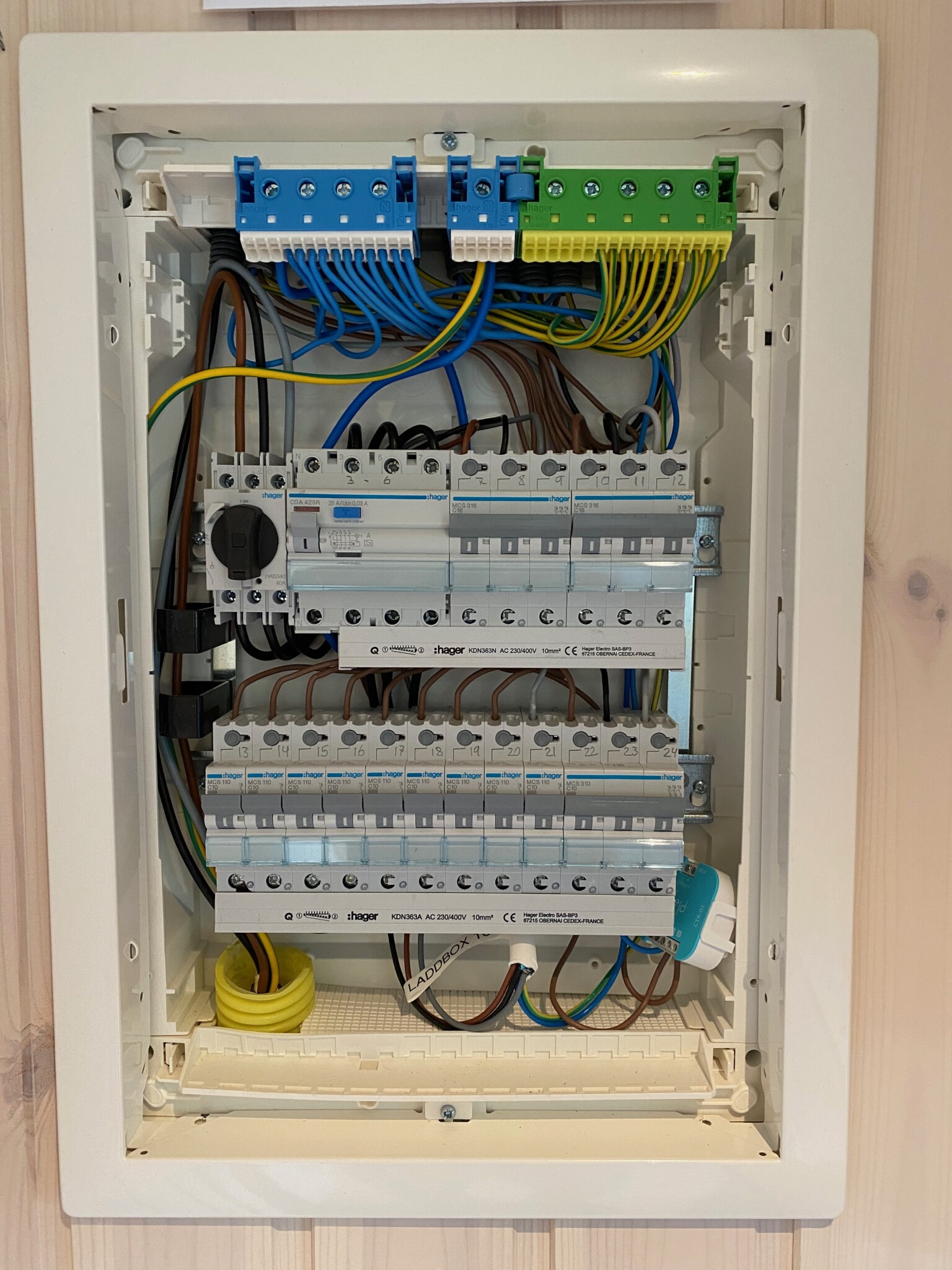

Jag har tittat på ett antal färdiga installationer som olika elektriker har gjort i hus vi bygger och jag undrar om det finns någon standard för hur man ska använda den "lilla" nollplinten? Den är alltså till för att ansluta saker som inte ska gå via jordfelsbrytare och ofta är den tom till att börja med.
Men som synes på fotot så har elektrikern valt att ansluta den inkommande jorden till den lilla plinten och den egentliga jordplinten är inkopplat via en bygel från denna och jag undrar nu om det finns någon tanke bakom detta, t.ex att man kan ta bort bygeln när man gör en isolationsmätning? Därför att om man inte ska göra något sådant så borde det vara tryggare att ansluta den inkommande jorden direkt till den stora jordplinten för den lilla plinten kommer ju ändå att vara ansluten via bygeln men det är ändå en extra säkerhetsåtgärd om något skulle hända med bygeln?

Jag vill ju påstå att inkommande PEN ska sitta på jordskenan, liksom nollan som går in till jordfelsbrytaren. Lilla nollplinten för eventuella grupper som inte går över jordfelsbrytaren.

Du kan helt lita på Fotografen när det gäller elfrågor han beskriver det helt rätt. Det är formellt fel och även praktiskt olyckligt att ha det som på bilden. Ytterligare ett formellt fel på samma tema är att det saknas blå tilläggsmärkning på inkommande PEN-ledaren.

Det som saknas är blå tilläggsmarkering på inkommande PEN ledare.

Det viktigaste som saknas är anslutningarna mot PE(N)-plinten dvs inkommande PEN och N till JFB. Det är svårt att avgöra på bilden men annars kan även min area 10 mm2 för PEN komma till här också.

Jo det blir säkrare att ansluta inkommande pen utan bygeln. Det är bara en onödig risk då avbrott på pen får allvarliga konsekvenser.

Enligt mig är det inte korrekt installerat, PEN ska in på PE och därifrån ansluta till jfb. Lilla N plint är till för grupper utanför jfb.

Ledarna ovan hb ser ut att ha samma area som undertill mao 6 mm²

Den där lilla bygeln är tyvärr riktigt dålig. Vid tillfälle be elektriker ta bort den. Den sitter bara på 3-4mm glappar/lossnar den blir det inge bra.

Det ser inte ut att vara 10mm2 som är kravet på PEN-ledare. Sen får heller inte PE brytas vilket den kan göra här om lilla bygeln glappar eller tas bort. Inte bra utfört med tanke på elsäkerheten.

...och ersätt med MK/RK 10.

Om eller när lilla jordplinten används till grupper utanför JFB blir det problem att utföra isolationsprovning om N inte kan kopplas bort från PEN med den blå bygeln.
