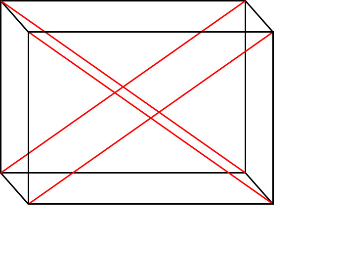

Jag tror att det skulle kunna bli hyffsat lätt och billigt och ändå tillräckligt stabilt om man använder spännband som krysstag på båda sidorna. Om man gör en hel skiva som botten så kan man limma en halkskyddsmatta under hela skivan, så lär det ligga still. Alltså nått sånt här:

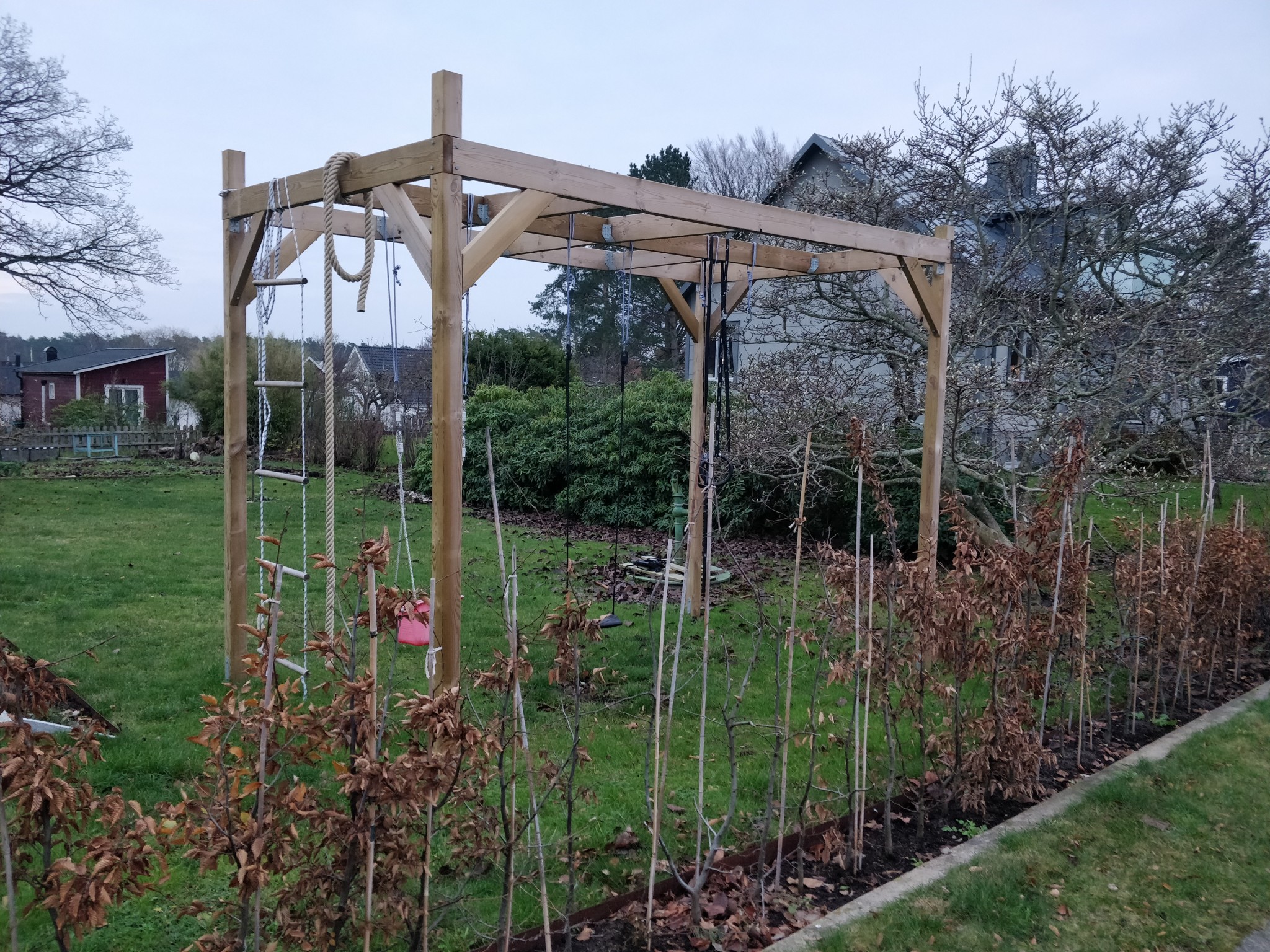

Min ser typ ut såhär, typ = monkeybarbiten är intagen för vintern därav ett hål i reglarna upptill.
Tvärstagen är 50cm och räcker inte till för att motverka gung när vuxen klättrar. Allt förankrat med 70cm höga betongblock nedgrävda.
Tack för idén, jag tänker mig dock att jag vill kunna röra mig obehindrat under monkeybaren.Palmis skrev:
Fin! Hur har du valt ut trätjocklek så att den håller? Har du räknat på bärighet? Jag kan ingenting om det.Frustrator skrev:

vill du bygga en i trä skulle jag göra överliggaren som i video 3 men sätta ett stort krysstag mellan dom två horisontella reglarna. Det handlar om att skapa trianglar för att få stabilitet.
