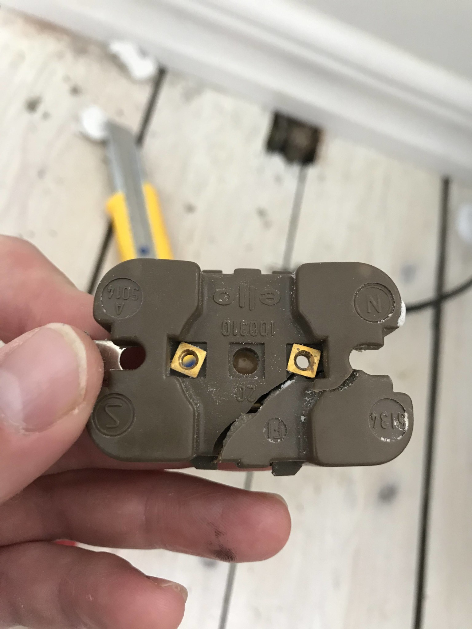

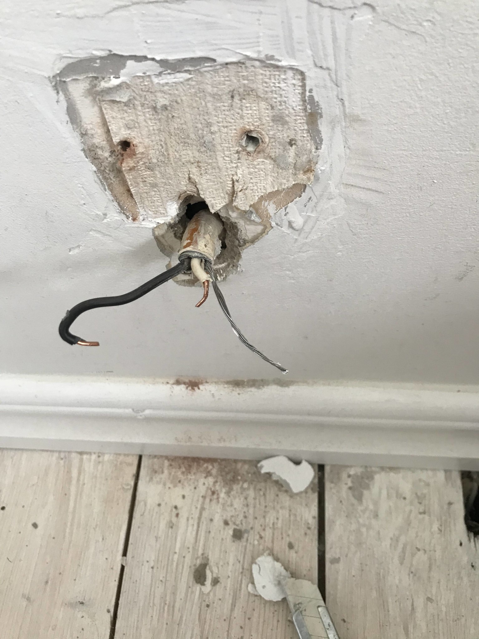

Behöver göra en temporär lösning och byta ett utanpåliggande vägguttag och trådarna som finns är svart, vit samt vad ser ut som virad ståltråd. 1) Hur kopplar jag det nya utanpåliggande vägguttaget med ståltråden?
2) Svart kabel satt överst och vit nere, så misstänker att svart är N och vit L? (Se bild längst ner) Har detta betydelse när man inte kopplar in jord?
3) Kan jag använda ett jordat vägguttag trots att det inte finns jord framdraget eller måste det vara ojordat?
Allt kommer bytas och jordas framöver av elektriker så detta är en tillfällig lösning eftersom uttaget som satt var undermåligt.
  • Ett trasigt utanpåliggande vägguttag med svart och vit kabel samt en oskyddad jordtråd framstickande ur en vägg.
  • Hand håller ett utanpåliggande vägguttag med märkning för N och L över skruvanslutningar.

”Ståltråden” är troligen koppar, men kan vara lite bångstyrig efter många år.
Tidigare var mantelledaren grövre och godkänd som skyddsledare.
Satt det och sätter du ett ojordat så är det bara svart och vit du ska ansluta och det kvittar vad som är fas och nolla.

Tack för svar. Vad görs isåfall med ståltråden? Kan den placeras där det finns utrymme så länge den inte vidrör någon av trådarna?
Eltejp eller plastslang. Mekanisk förankring duger också, dvs knöla till den så den intekommer åt något
Är den tillräckligt lång sätt den på X plinten.
Protte
Kabeln vi ser på bilden kommer inte att gå att byta ut, utan att hacka i väggen, så om du renoverar rummet nu, så är dte kanske läge att byta iallafall den kabeln nu. Det är inte trådar i ett rör, utan en elkabel vi ser. Var det gamla uttaget ojordat? Är alla andra uttag i rummet (även till taklampa) ojordade?
Och du får inte sätta ett jordat uttag där jord inte ansluts.

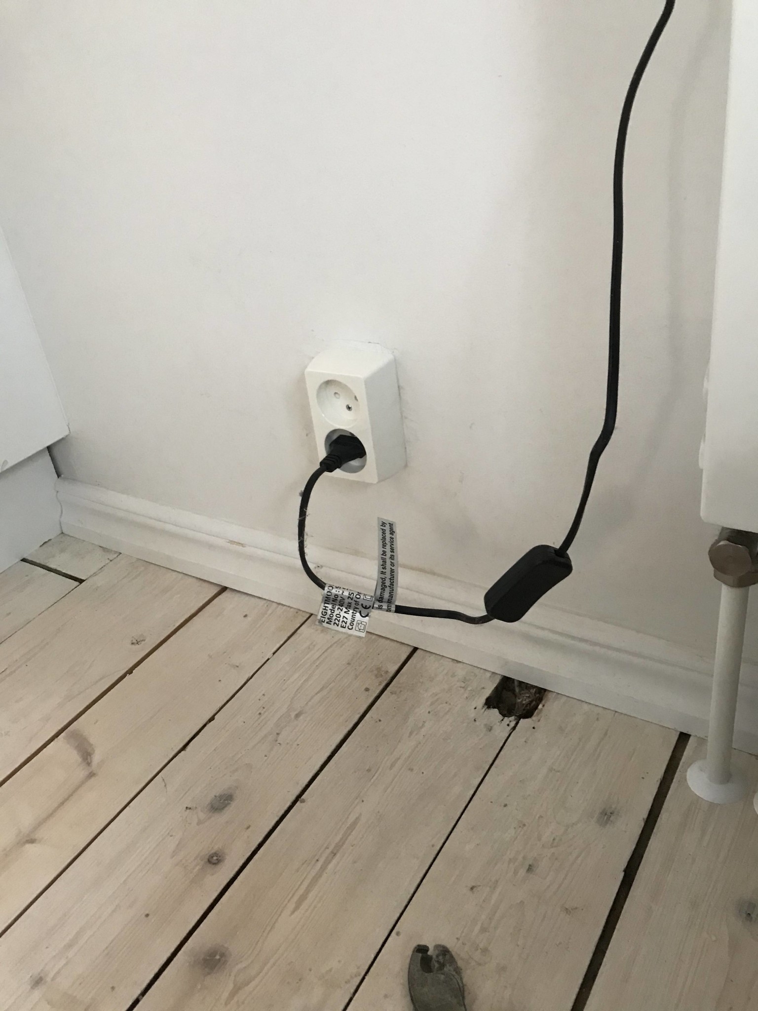

Tack för svaren. Är medveten om det, kommer testa bila upp lite för att se hur den sitter men annars är tanken att fimpa den helt. Måste dock först lokalisera vart den kommer ifrån först. Alla andra uttag samt lampor är det dragen ny tråd till + jord. Detta uttag lämnades medvetet just för att det var ingjutet. Det stämmer att det var ojordat även tidigare.
Eluttag i hörn med inkopplad kabel och fungerande installation på vit vägg över ett trägolv.
Uttaget är nu uppe och fungerar. Tack till er som svarade!
