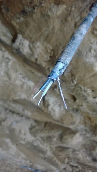

Ett exempel på hur den kabeltypen kan se ut efter runt 70 år felaktigt använd som jordkabel. Som Mikael nämnde ingen påverkan där den är skyddad av blymanteln och med original GeBe dosor som på TS bild är det knappast så mycket sämre även där de är uppskalade. Väldigt lite omsättning av luft där och i TS fall heller ingen utsatt miljö i övrigt.
De är tidsmaskiner genom bra val av material och tillverkning nästan som de hade lämnat Sieverts i förra veckan tom spinntråden är som ny, biledaren rejäl och förtent koppartråd vad kan mer begäras.
