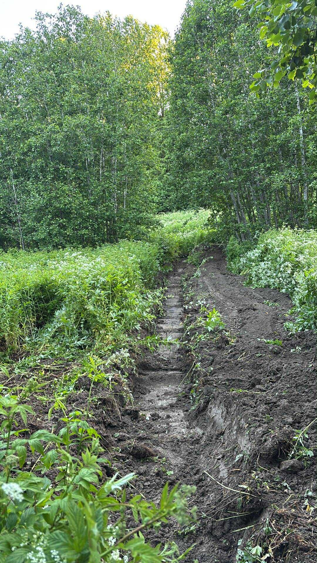

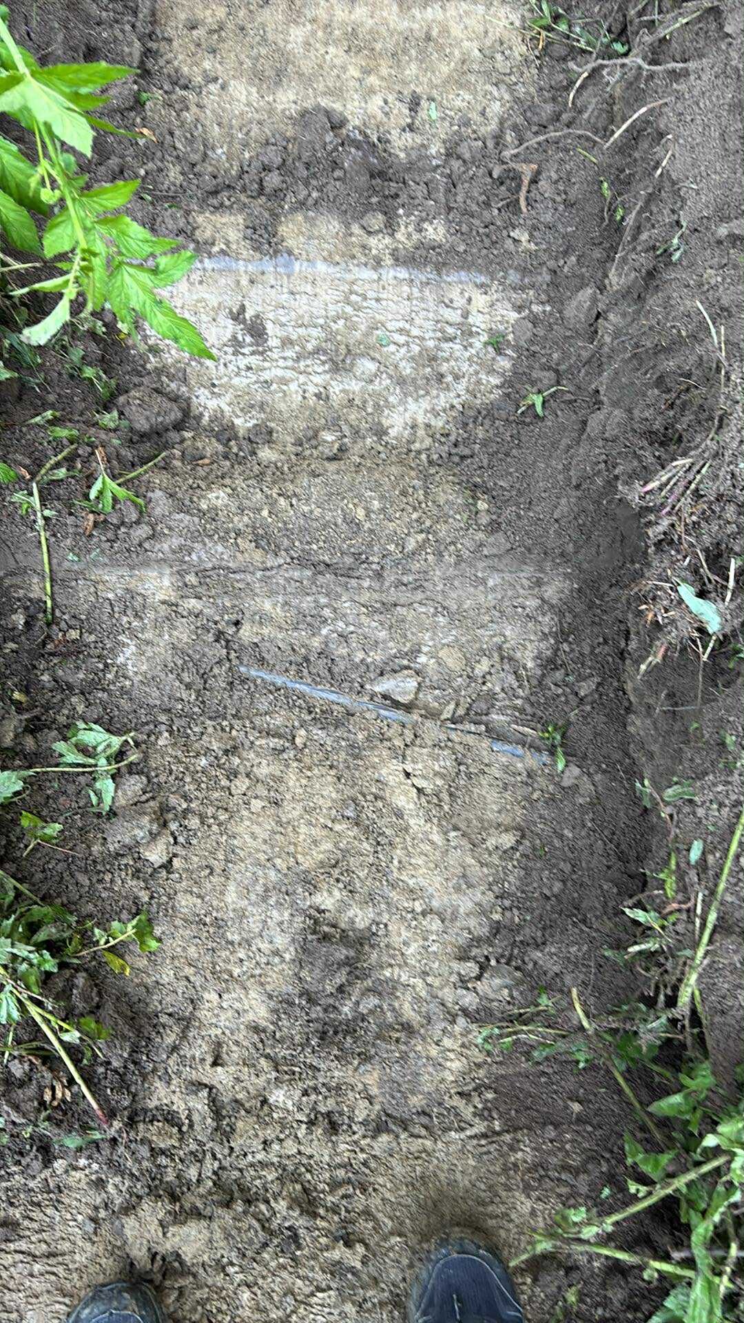

Har dikat ur en gammal åkerplätt som blir rätt sur och har stött på en kabel ca 20cm under marken, jag vill ha diket där, är det okay att lämna kabeln blottad i botten på diket eller vad/hur ska jag göra?
(Kabeln är spänningssatt och används, den går till gamla bysågen som tidigare ingick i min fastighet men har styckats bort av tidigare ägare.
Jag vet om att det inte alltid är helt okay att mata ström från en fastighet till en annan, så alla kommentarer om det undanbedes)
Hade riktig bonnflax och skrapade precis över kabeln med skopan så inga skador har uppstått

Kontakta nätägaren och se till att de gräver ner sin kabel ordentligt.
Du verkar ju vilja fortsätta mata fastigheten från din egen, så då får du antingen gräva ny kabel på rätt djup eller skarva på en bit kabel och gräva ner den under diket en bit.
Om du nu vill göra rätt.

Isåfall är det ju bara att gräva ner en ny kabel på rätt djup och märka ut den korrekt.
Det sitter en elmätare i sågen med, så de har inte gratis el.
Så ingen fix med t ex att frilägga en bit av kabeln, klyva ett skyddsrör och trä på det är att rekommendera?

Så typiskt, grävde diket för att öva på att sparka grävaren innan ja ska ge mig på att gräva upp mina gamla markavloppsrör, första jäkla projektet så blir det såhär😆
Nu får du ju gräva litta till, på riktigt.

Hade diket varit större/djupare, eller om det kan bli, kunde du ju ha hängt upp kabeln i något lämpligt tvärs över diket kanske? Det görs ju vid broar mm. Men reglelverket kring det överlåter jag åt andra att berätta om.

Aja, får lägga tillbaka jorden över där kabeln är sålänge, har inte tid med några längre projekt atm, byte av avloppsanläggning är på gång!
Ett annat alternativ är ju att du lägger en markrör en bit förbi kabeln i dikets riktning?
Så får det bli! Har en bit 110s rör ja kan lägga tvärs över kabeln och återfylla
Då hamnar kabeln under ”lillkulverten”

Ett 110-rör är väl dock så litet att det täpps igen ganska kvickt av löv och sånt. Kanske ta något större om du har. Eller bredare...är inte 20 cm ett rätt så fjuttigt dike?
Du kan även lägga kabeln i rör som då kan gå i luften en kortare bit.
Dvs. om du vill ha dikesbotten lägre
Rören ska vara av kvalitén SRE om röret kommer att vara synligt dagen.
Vanliga SRN eller SRS rör duger ej till detta.
Det finns delbara SRE rör
https://www.greenpipe.se/produkter/kabelskyddsror/panzar/
Vill bara tillägga att de inte är billiga.
