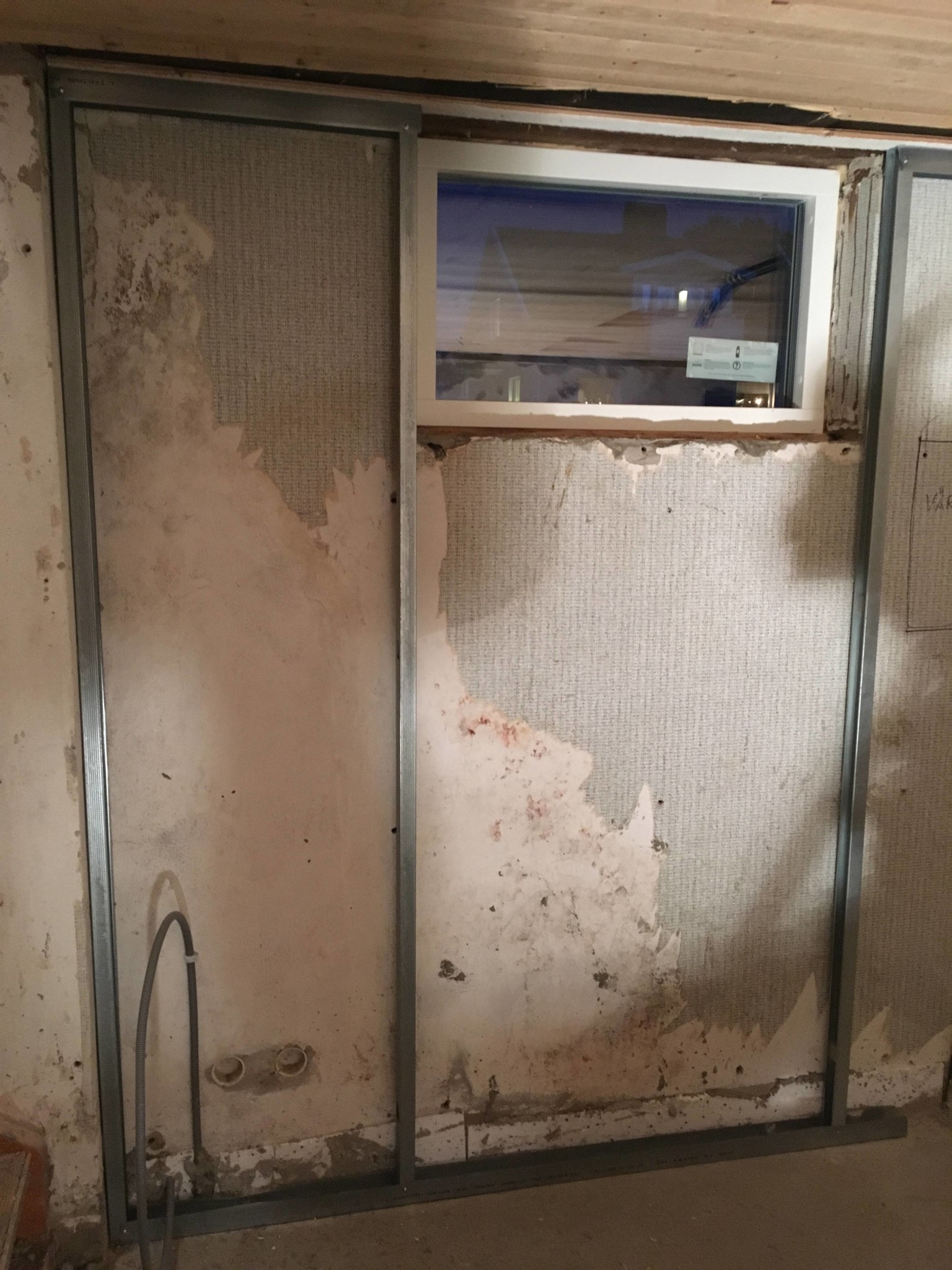

Hur gör jag för att lösa det under fönstren? Se bild, måste ju få i en regel eller skena under fönstret för att få i reglar på cc60?
Stålreglarna har ju en inbockad kant så man får ju inte i en regel där så enkelt? Ska jag försöka montera en skena, sån jag har i tak o golv, eller ska jag försöka klippa bort inbockningen för att få i en regel?

Klipp ett utlägg som du har i tak och golv ca 10 cm längre än avståndet mellan fönsterreglarna. Klipp sedan endast sidorna på utlägget ca 5 cm från kanterna på båda sidorna så avståndet mellan snitten är samma som avståndet mellan reglarna. Sedan viker du upp kanterna och skruvar fast utlägget med öppningen neråt. Där kan du sedan fälla in en regel om detta behövs.
Jag brukar dra in en vägg/tak skena. Kapa den till längd så den räcker tvärs över de stående reglarna och sen tar du en rak plåtsax och klipper "taket" på skenan lika djupt som de stående reglarna är breda så du får en flik.
Vik sen fliken uppåt så kan du skruva fast fliken och ena sidan på tvärregeln... Sen får du enkelt in en till stående skena rakt under fönstret.
