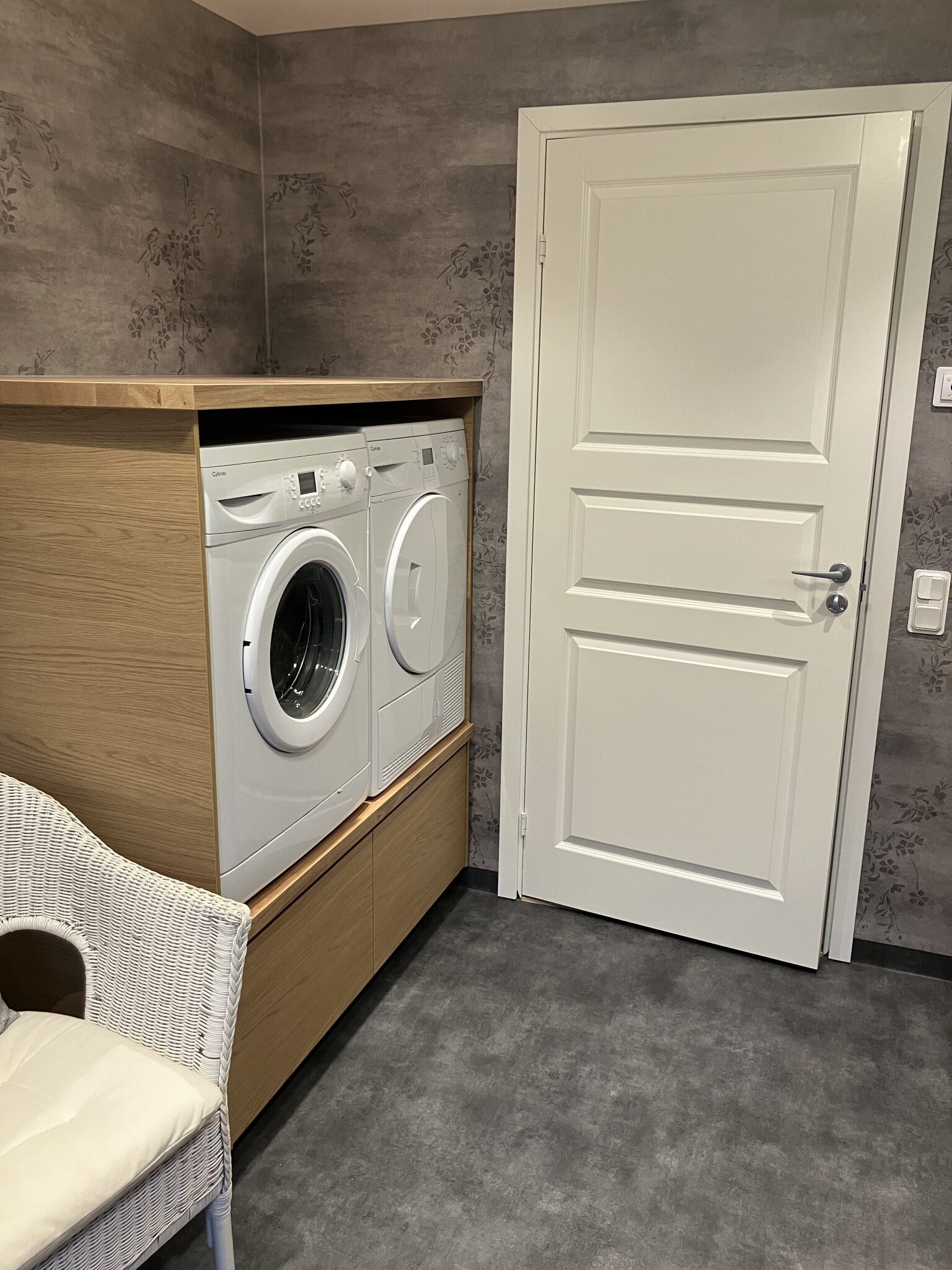

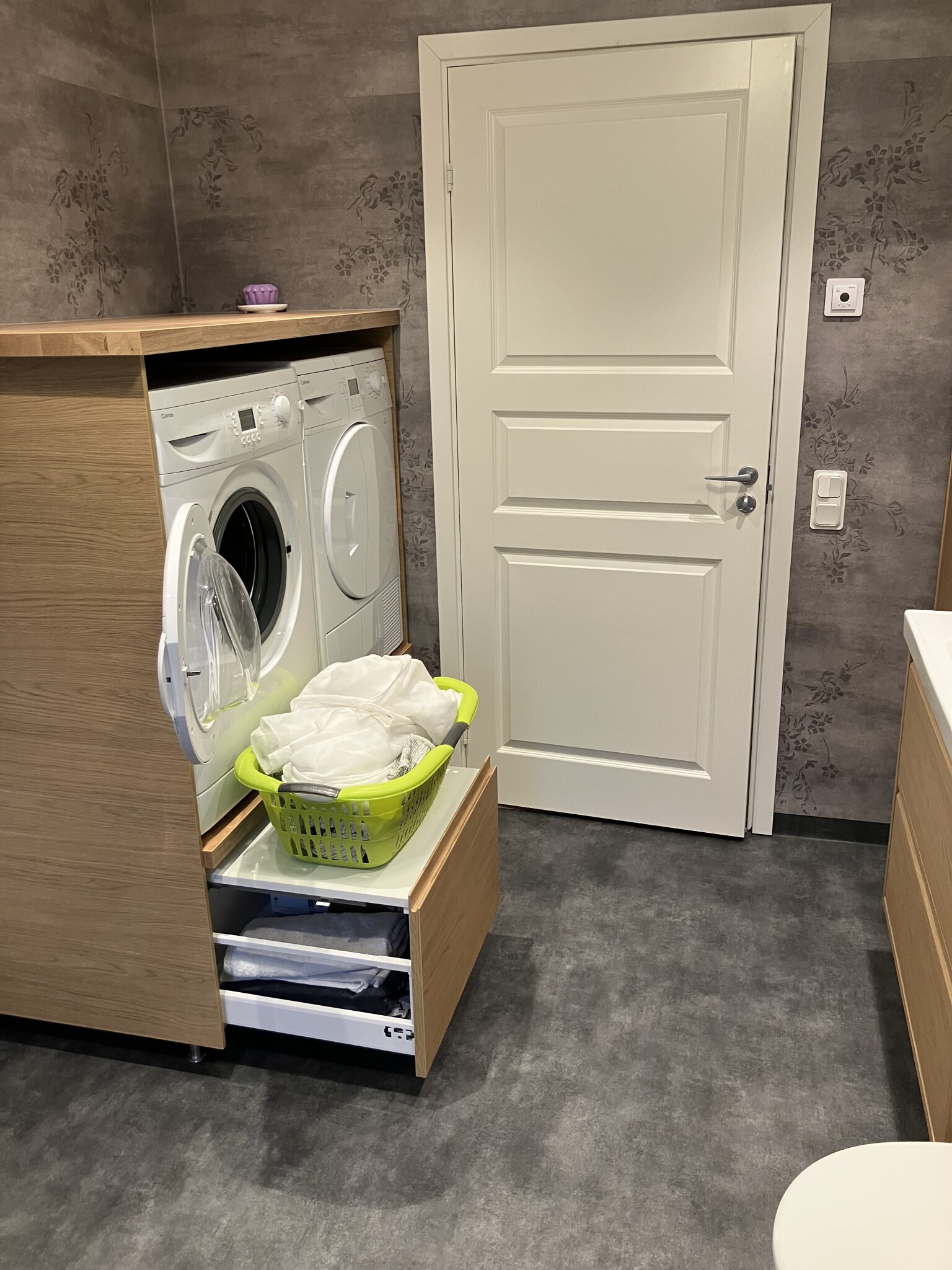

Ställa tvättmaskin och tumlare på IKEA Överskåp?

Som jag skrev så har jag ingen upphängningsskena. 😉 Funkar utmärkt enbart med ben så länge man säkrar att det inte kan röra sig.Bonazzi skrev:

Jag har fixerad överskåpen på väggen med två bultar i vardera hörn.Bonazzi skrev:

Vi var två personer så det var inte överdrivet svårt att lyfta upp. Men jag har ju plats för båda tvättmaskin och torktumlare så drog tvättmaskinen åt höger och kopplade in slangarna och sen sköt vi den till vänster.
Du kan kanske skruva ena gaveln utifrån med rostfria VVS-skruv?
Alternativt att du har en pall som du har maskinen på medan du ansluter slangar och kabel.
//AA

Jag blev tvungen att sätta maskinerna på stativ, ca 30 cm högt, i ett hörn. TM som är en Miele väger 95 kg fick jag upp genom att sätta den på två transportplattor, transportplatta , och sedan växelvis få upp höjd fram och bak med reglar under maskinfötterna.T TimLindeberg skrev:I övrigt: Hur har ni rent praktiskt gjort för att lyfta upp tvättmaskinen? Verkar ju bli runt 50cm upp vilket är ganska högt. Tänker att man får luta maskinen och försöka få upp bakbenen upp på skåpet och sen lyfta upp resten? Verkar inte som några andra i tråden har haft problem med detta dock så jag kanske bara övertänker det? Lyfta med ryggen och ta i ordentligt bara?![]()
(Det var värre sedan att få upp torktumlaren på 55+ kg då det stökar till det med hörnplacering och man inte kan stå två personer på varsin sida av maskinen.)
