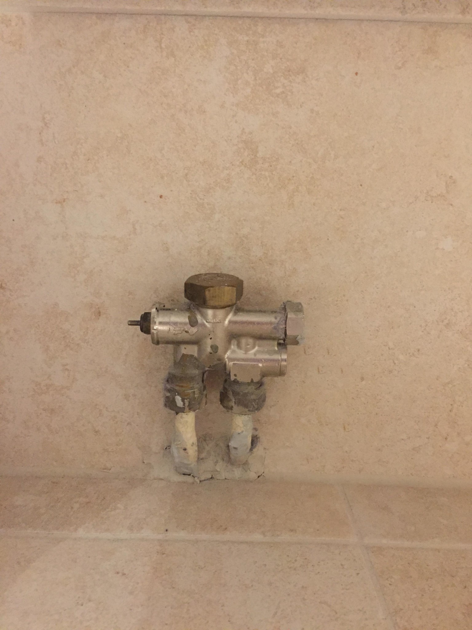

Jag och min sambo har nyligen flyttat in i en ny lägenhet i Göteborg och ska köpa in en ny tvättmaskin och torktumlare som ska installeras i badrummet. Kvar från tidigare ägare som renoverade badrummet för 4 år sedan finns en koppling för vatten (se bifogad bild). Vi har även ett dubbeluttag för el som dock sitter lågt ner, cirka 35cm ovanför golvet.

Ventilen på bilden är för en radiator (element) här kan du inte koppla in tvättmaskin.

Ta en ny bild där man ser mer av badrummet, el, vatten, tänkt plats för TM, avstånd till dusch/kar etc.
