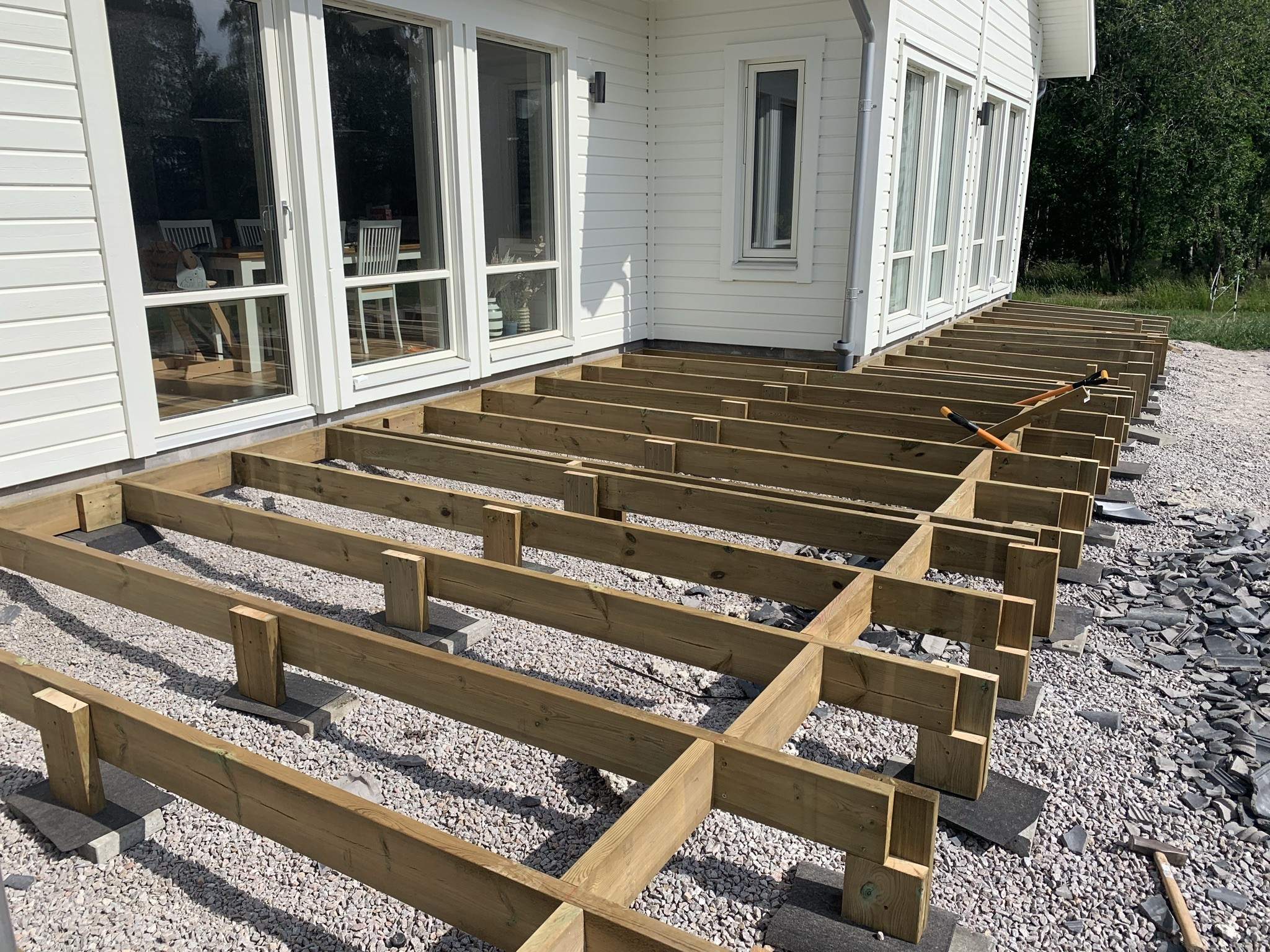

Vi funderar på att ställa ett uppblåsbart spabad på vår trall men är osäker på om det kommer att hålla.
spabadet är på 1200 liter och kan rymma 6 personer.
Vi tänkte ha det intill huset nu under vinter då det skyddar lite mer mot väder och vind.
konstruktionen där vi tänker ställa badet är enligt nedan bild. Ovan på reglarna så har vi trallen direkt.
Reglarna är 45x170 reglar och det är 60cm mellan reglarna inne vid huset.
Det blir lite glesare längre ut där det ligger regler uppe på bärlinorna men tanken var att ha det i hörnet till vänster i bild.
Vad tror ni? Skulle det stå pall för spabadet?

Tänk på det med lite sunt förnuft.
1200L + 6st 100kg ölstinna grabbar badar. Det blir 1800kg. Badet står utspritt på 3reglar och 3 markpunkter under varje regel. Det blir 9punkter som ska dela på 1800kg. Det blir 200kg per punkt.
Test: Ta en av dina ölstinna polare och hoppa på en regel över en punkt och kolla om det håller.

Hur räknar du ?L lassebrun skrev:Tänk på det med lite sunt förnuft.
Antingen är där 1800 liter vatten eller 1200 liter i badet. Är badet fyllt med vatten helt från början blir det inte tyngre för att 6 st ölstinna 100 kg grabbar hoppar i !!!
Däremot försvinner 600 liter vatten över kanten.
Jag har aldrig badat i den typen av bad. Måste vara en grej i skåne. Mina bad har haft marginal för ölstinna grabbar.L Leif i Skåne skrev:
Försökte räkna lite på det enligt svenskt träs tabeller för bärlinor till altan.
Där kan man ha 2.4m mellan bärlinorna och då ett plintavstånd på 1.9m om man har 45x170.
Om man utgår från att de räknar med 250kg/kvm2 och man istället har 60cm mellan bärlinorna så borde man kunna ta 250x4 för att få ut vad den klarar?
