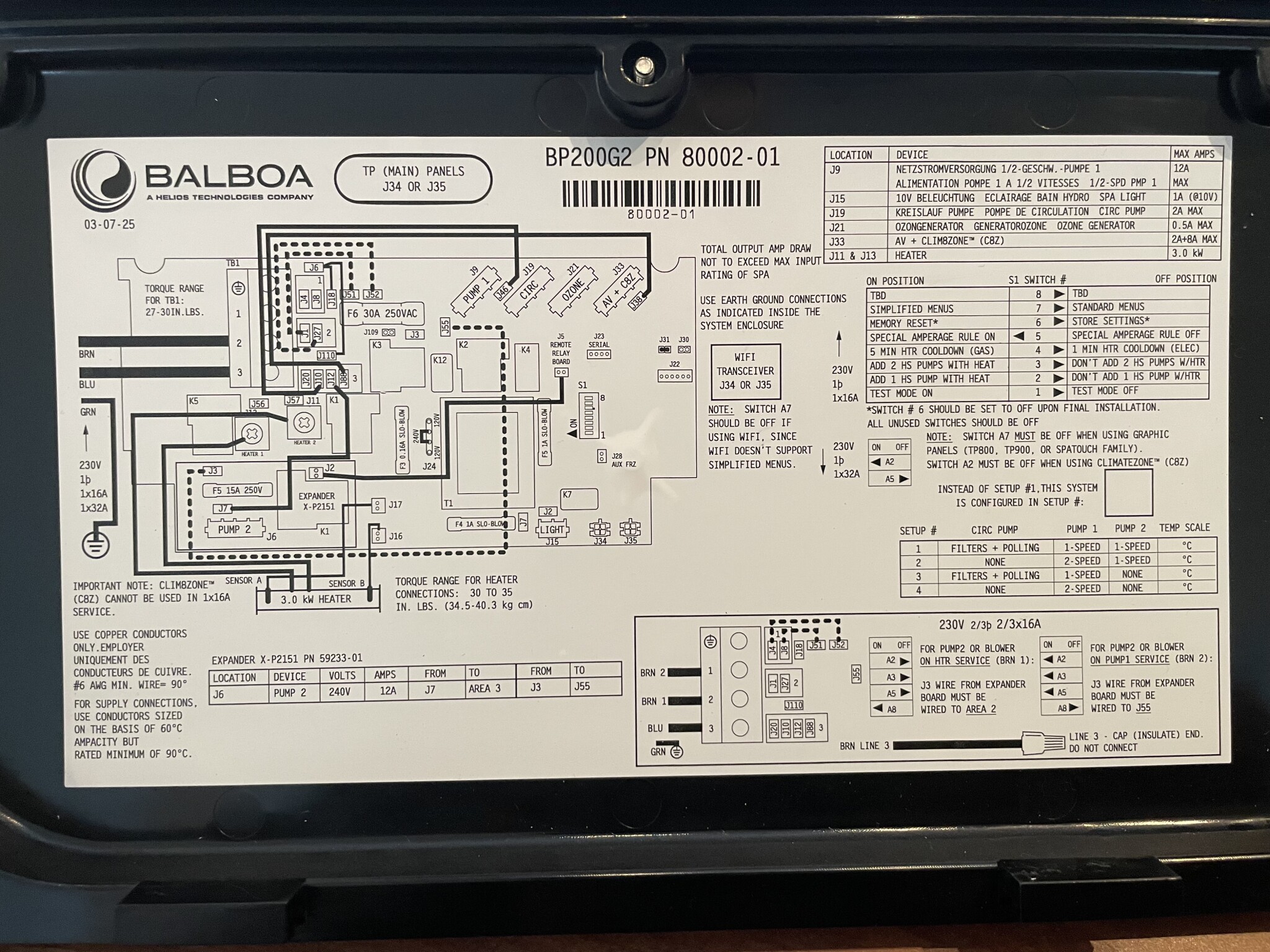

Tack för input, jag bifogar ett par bilder så får vi se vad ni säger om det. Att badet matas med 2-fas + neutral är klart. En bygling för 120/230V är också klar. Alltså är inte mitt jobb att spänningsmata ett problem. Problemet är att manualen vill att man skall dubbelkolla en del anslutningar som inte jag ser.
Kretskortslayouten är från locket på badet och den verkar stämma med kretskortet.
Sen står det att man skall kontrollera ett antal kabelanslutningar - som jag inte hittar på kortet.
Jag tänkte mest om någon annan varit med om liknande strul, vi kommer dubbelkolla med leverantören.
