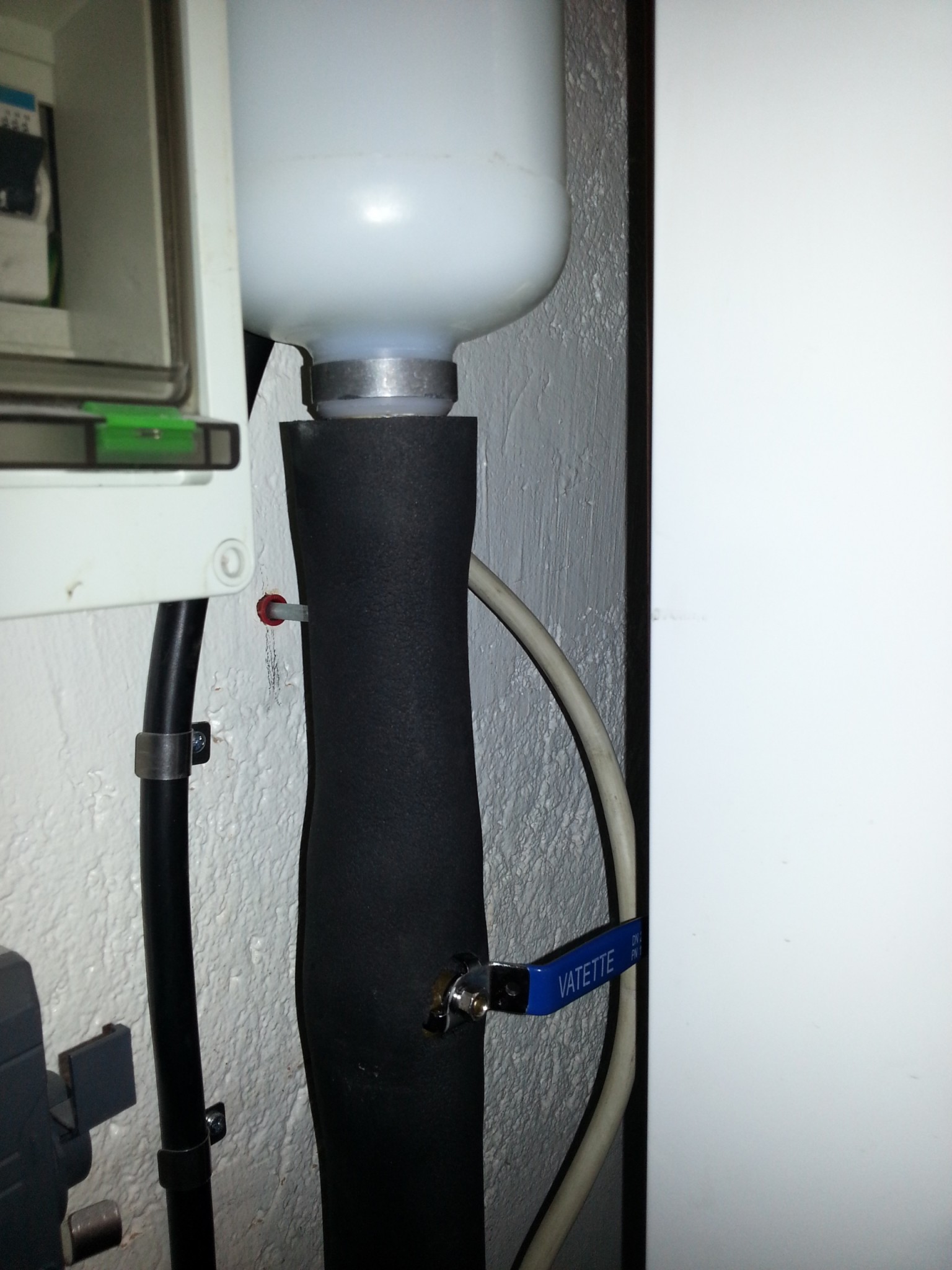

Lite nyfiken bara. Ska inte denna kulventil vara öppen till plastkärlet till bergvärmepumpen? Firman som installera pump lämnade den så
Jo det ska vara öppet till exp kärlet.
Så spaken ska dras uppåt så att den hamnar i lodrät läge. Så som den är på bilden är den stängd? Kan dom ha ändrat och gjort om ventilen för att få mer på utrymmet, dvs gjort om ventilen så att den öppnas vågrätt och stängs lodrätt? Har mailat dom men dom svarar ej. Kommer ctc 408 larma ifall den känner av att ventilen är stängd? dvs
Ventilen ska vara öppen dvs spaken åt andra hållet. Vp larmar inte men det kan bli lite fel i brine slangen kärlet är ett expansions kärl som ska ta upp ev variationer i nivå pga temp ändringar.
