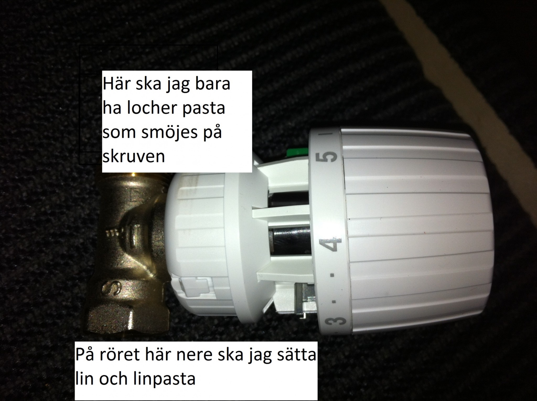

Om du lindar lin på en rörnippel som har perfekta gängor, kommer linet bara att glida ner mot botten av gängorna.
För att få linet att stanna i gängorna så kan du dra lite tvärs gängorna med en rasp (fil) eller bågfilsblad så det blir lite grader i gängorna och därigenom så fastnar linet bättre.
· Västerbottens län
· 18 051 inlägg
Man gör hack i gängtopparna med en grov fil eller med kniv.
Det är för att linet ska följa med in med gängorna och göra tätt
Protte
Protte
Bilden stämmer perfekt. Du behöver inte hänga upp dig på allt repande och raspande, lägg pasta på den gamla röränden och linda på lite lin medurs sett från änden så blir det helt perfekt. Pasta runtom så att gängan fylls ut och sen lin 2-3 varv (i princip så gängan fylls med lin varken mer eller mindre), kan du ordna till linet så det i stort täcker hela bredden på gängan och inte läggs som ett "snöre" är det allra bäst. Svårt att misslyckas med detta och annars får man testa några gånger så sitter det sen.
