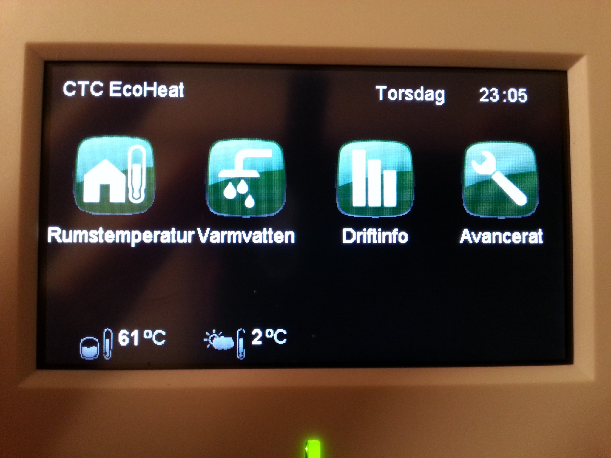

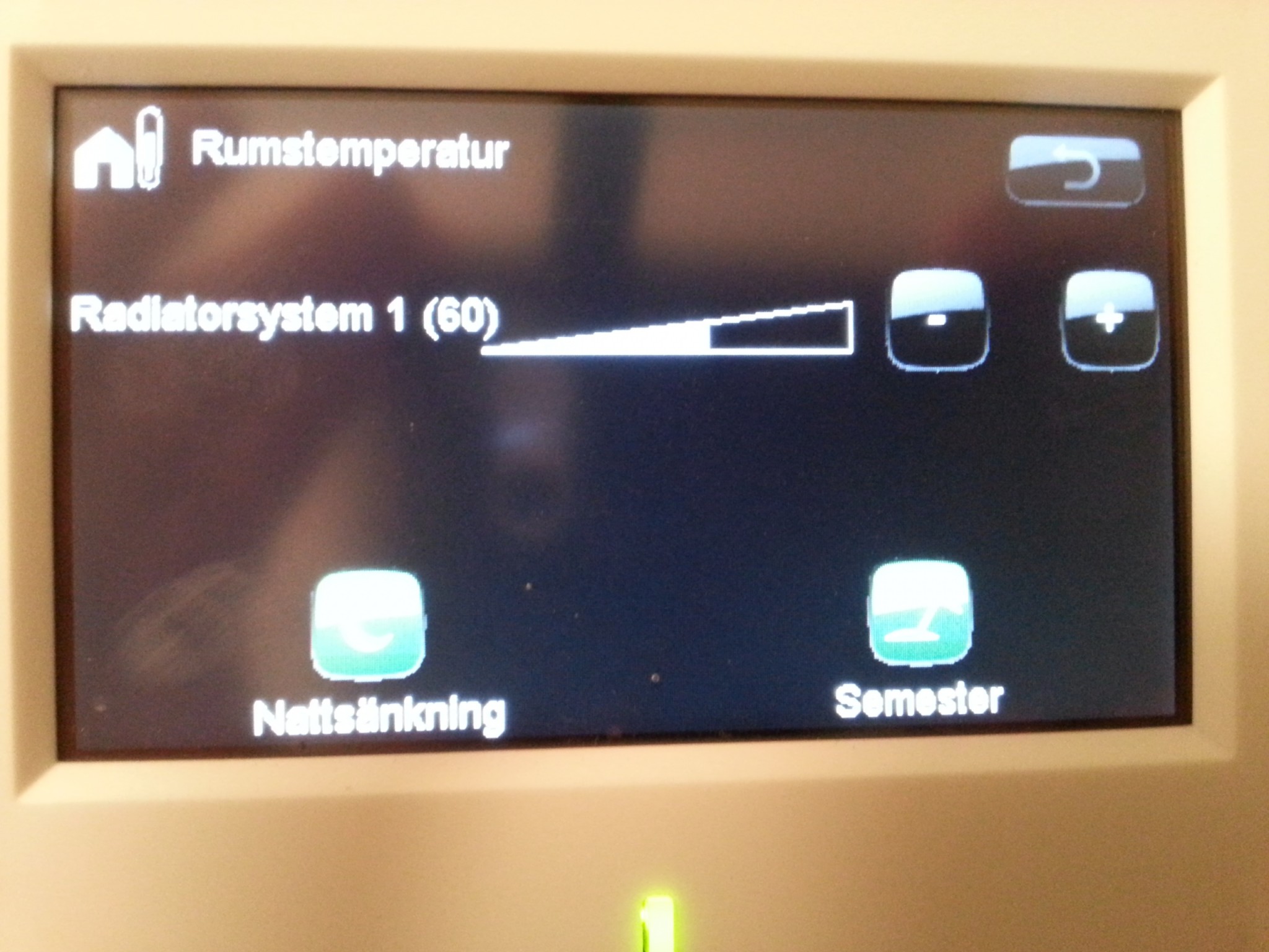

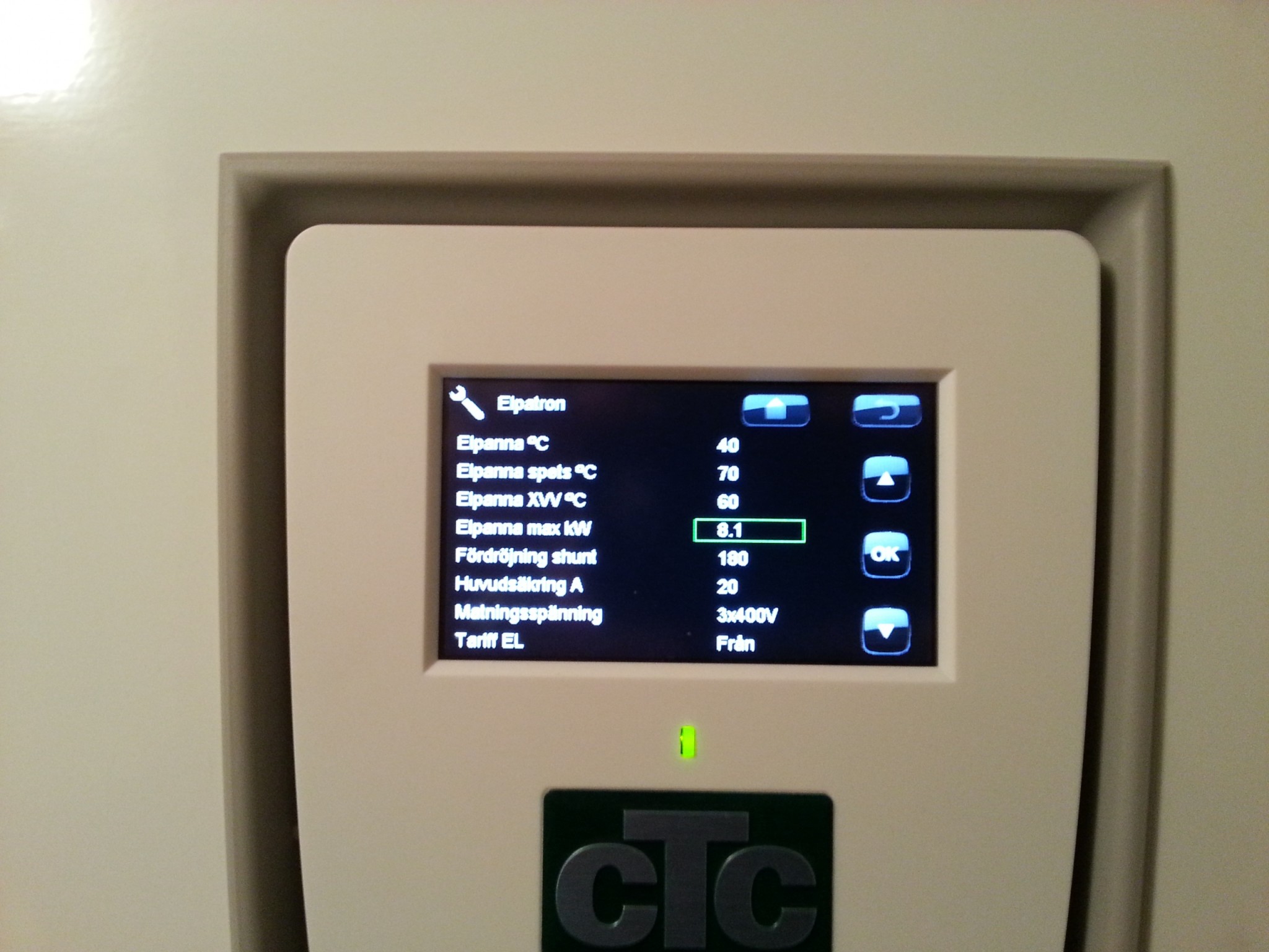

Någon som är duktig på att ställa in bergvärmepump ctc eco heat 408 vad ska man tänka på? Tycker den drar mycket per dygn, runt 60 kw per dygn på 0 grader natt och 3 grader dag. Vad kommer den dra på -10. Har den inställd på 60 på kurva och får 21 grader. Om någon har bilder snälla ladda upp era inställningar som fungerar bra hos er
Sänk kurvlutningen till 50 och max framledning till 50. Tror inte din kåk behöver kurva 60, lite högt satt som du själv kan öka om du tycker det blir kallt inne på kurvlutningen.

Låter som nått är fel om vp drar 60 kwh per dygn en 8 kw vp drar runt 2 kwh när kompressorn går vilket ger ca 48 kwh per dygn om den går hela tiden går din kompressor hela tiden vid 0 ute ?
Är det kw mätaren som finns i historisk driftinfo som du fått fram 60kw? Hade själv en förbrukning på ca 60kw dygnet ink hushålls ström när det var 10 minus för någon månad sen. Verkar som inomhusgivaren inte är inkopplad, följer med en sådan med pannan.
