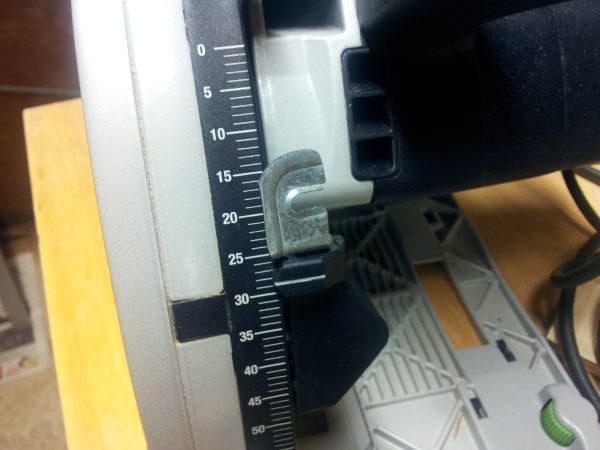

Ja, mycket konstigt att Festool inte har valt att nolla skalan m.a.p. sågning med skenan. Har tänkt att göra någon modifiering, men aldrig fått tummen ur. Men efter den här tråden kunde jag ju inte låta bli. Min tanke har alltid varit att modda pekaren istället för skalan. Nån slags fattigmansvariant på Mafells smarta lösning så att säga. Knåpade ihop ett "fulhack" igår kväll:

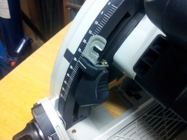

Ett gammalt möbelvinkelbeslag masserades lite lätt med plåtsaxen/bänkslipen, skruvade fast den i befintligt hål på djupjusteringen:
Tappar några millimeters maxdjup p.g.a. skruvens huvud och beslagets tjocklek, men det är inte hela världen.

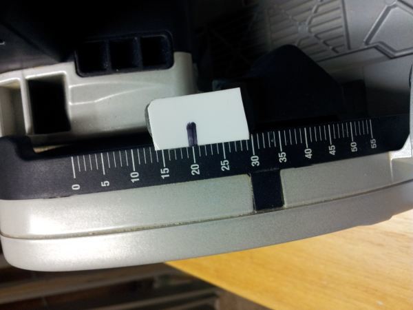

Smätlimmade på en vit plastbit på beslaget, lagom långt för att täcka den gamla djupmarkeringen och ge plats för en ny. Satte sågen på skenan, sänkte ner en bit, mätte det effektiva djupet på klingan och ritade en ny djupmarkering på plastbiten:
Inte blev det snyggt, men får duga som proof of concept.
