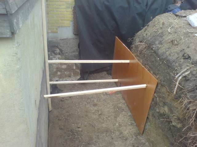

Ja då har vi snart fyllt upp den ena sidan av huset efter dränering och isolering med Isodrän.
Hade länge haft funderingar kring den jorden som låg mot uterumsvägen, det är ju tänkt att bli sovrum. Och om vi då fyller upp med jord och sen lägger munksten, eftersom det ska bli parkering med (förhoppningsvis) en dubbel carport, så blir det mycket tyngd mot väggen. Den är murad med någon sorts hålbetong sten.
Vad göra?....... fylla med sten och betong emellan, .....mura med Leca, ......inte gå ända fram med parkeringen, ....Gjuta L block modell 5x2,5m
Inget av det lät speciellt lockande. Då kläckte kompisen, som varit till stor hjälp vid dräneringen, en tokig ide....Om du bygger ett förråd här så kanske de kan ta upp en del av trycket + du får plats till gräsklippare och alla andra trädgårdsredskap och det tar ingen värdefull plats.
Ja så här står vi nu och funderar på bästa sätt att bygga detta förråd. Djup ca 6m, Höjd ca 2,5m, Bredd ca 1,8m
Gjutning är inget vi är duktiga på, bygga avancerade regelkonstruktioner med hög hållfasthet vill vi gärna tro att vi behärskar.
Tanken just nu är att fästa en NTR/AB 45x145 i nederkant längs med murväggen, lägga en byggtimmerstock NTR/A 120x140 parallellt med denna vid andra "väggen"(där plyfan står på bilden). Mellan dessa fäster vi med balkskor eller på annat sätt 45x95/120, som skall bli golvreglar, med cc300mm.
På 45x145an ställer vi 45x95/120 mot murväggen med cc300mm och på byggtimmerstocken motsvarande 45x145.
Ovanpå dessa som står ställer vi 45x145or, varvid vi nu har fått en "bur". Som "golv" ovanpå är tanken att lägga typ 45x145or ner och sedan ev. någon byggplyfa skiva.
Frågan är tåler denna konstruktion massornas tryck, + med bärlager & munksten + min 2,5 tons Dodge?
Enligt detta eminenta forum ska en 45x95 som är avsträvad för att inte knäckas klara ca 3800kg uppifrån, då borde en 45x145 klara ca 6000kg, och vi ska sätta ca 18st. Så trycket uppifrån borde inte vara de som är problemet utan massorna från sidan. Och deras vidare inverkan på murväggen.
Ideer??
/Joakim

Vi kan byta bil om du vill; Jag har en Skoda Roomster med 800 mil på nacken. Väger nog bara 1300-1400 kg.
Känns mycket tryggare att "bara" få en Roomster i huvet när man e i förådet o rotar ;-))
Kommer nu att bygga vidare förådet på andra sidan oxo så det kommer att gå längs hela carporten/parkeringens kortsida.
Hållfastheten har jag egentligen inga problem med, utan det är mest att allt står på samma timmerstock som känns lite sådär..

Hoppade över timmerstocken och kommer trol. att lägga 2st 45x195 på varandra längst ner. Ett lager makadam under dem först och låter byggplyfan sitta ev. ÅB plast mellan jorden och plyfan. Impregnerar de NTR virket som kommer i jord kontakt med motorolja.
Lär hålla 40+ år eller....
