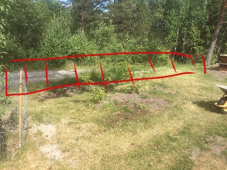

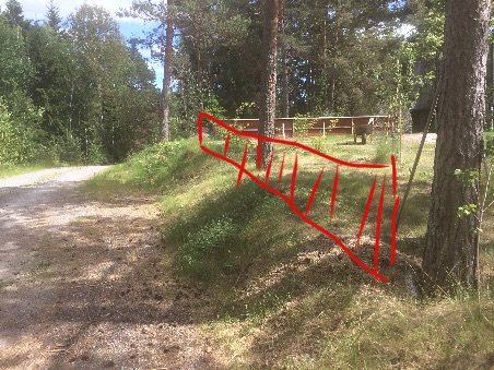

Jag vill sätta staket på framsidan av huset:
Det är i huvudsak jord men väldigt mycket sten i marken.
Har ni förslag på staket och hur jag fäster det?
Något sånt här tänker jag mig:

Är det som i den delen av Roslagen jag bodde i förut, så skulle jag spetta upp ett hål (Gräva? Jag ägde inte ens en spade, det var liksom ingen idé
) och sedan gjuta fast stolphållare.

Jag skulle nog pröva med spett och spade och försöka göra hål för plintar, färdiga eller gjuta egna.
instämmer med tidigare förslagsläggare, gjorde det jobbet i fjol.
Grävde fram två billass med sten på en sträcka på ca 10 m för att kunna få ner gjutrör, inget kul jobb men tror att resultatet blir bättre på sikt.
