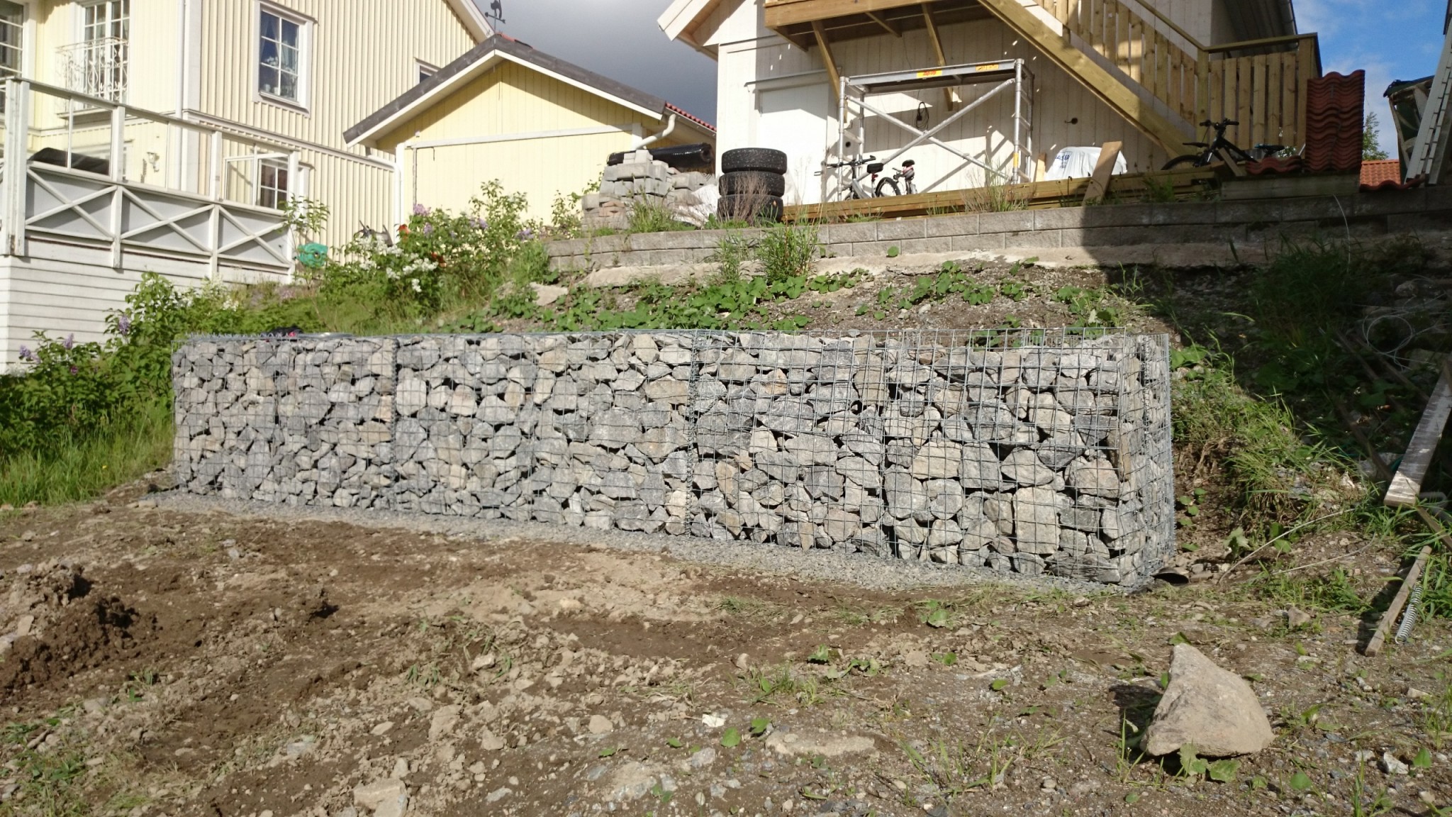

Varför inte lägga på en extra rad gabioner så får du staketet på köpet.
Blir en bra Borg vid snöbollskrig med
Annars så beroende på materialval gå ( amatörtyckande ) att gjuta en klack/ ränna där du förankrar staketstolpar?
Jag kommer troligen att sätta vanliga jordankare i gabionen som fästen för staketstolparna. Då det kommer vara en del mjuka svängar i murarna kommer staketet bli stålvajrar som jag drar mellan stolparna.
Bifogar en bild på ett parti som är i slutfasen. Gabionerna har en annan dimension på frontnätet (tjockare) för att minska risken för deformation men i detta parti valde jag att vända dessa så att de blev 1 meter hög och 50 cm djup istället.
Det gäller att vara försiktig när man lägger i stenarna och man bör nog använda en stege som stöd på framsidan när man fyller gabioner som har bara 3 mm. nät.
De som har 4 mm nät på framsidan är betydligt tåligare.
