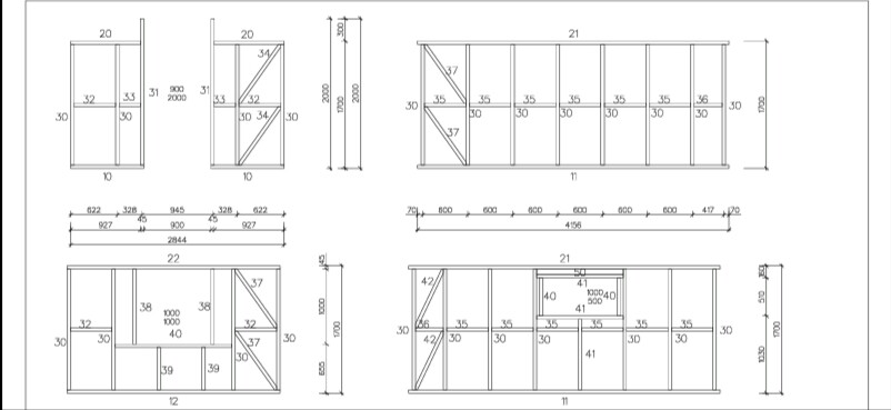

Hej, behövs alla stagningar som visas i Träguidens Enkelbod, eller blir det tillräckligt med ytterpanel, som det står i anvisningen från Byggmax?
Byggmax:
"Tänk också på att sätta några snedsträvor för stabiliteten tills inre och ytter beklädnad är monterad."

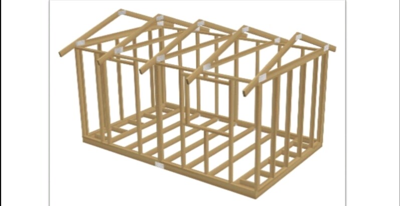

Om du känner dig osäker är det bättre med en sträva för mycket, det vore väl trist om det föll ihop som ett korthus?
Jag tycker det är snabbt och enkelt att spänna ett par hålband men reglar eller brädor fungerar ju alldeles utmärkt.
