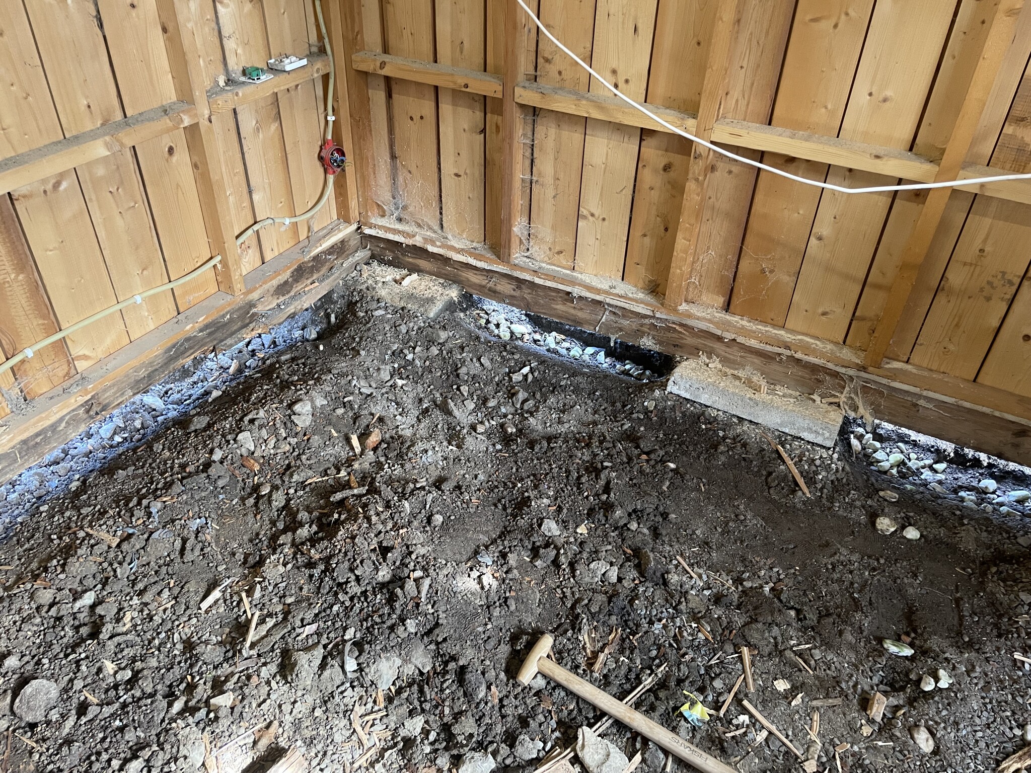

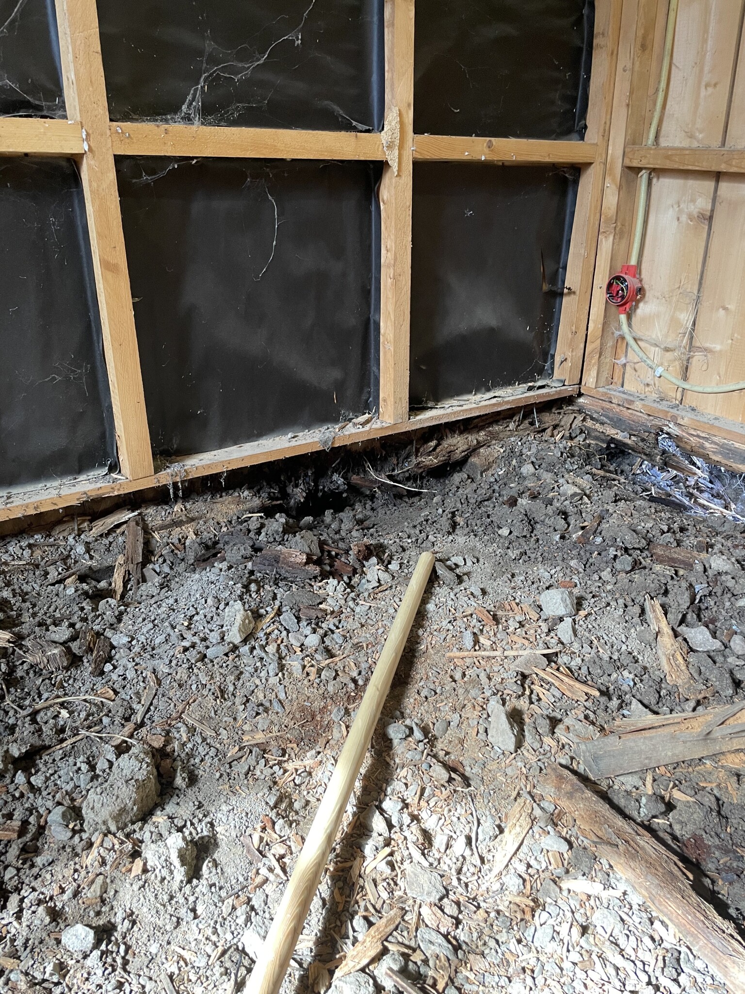

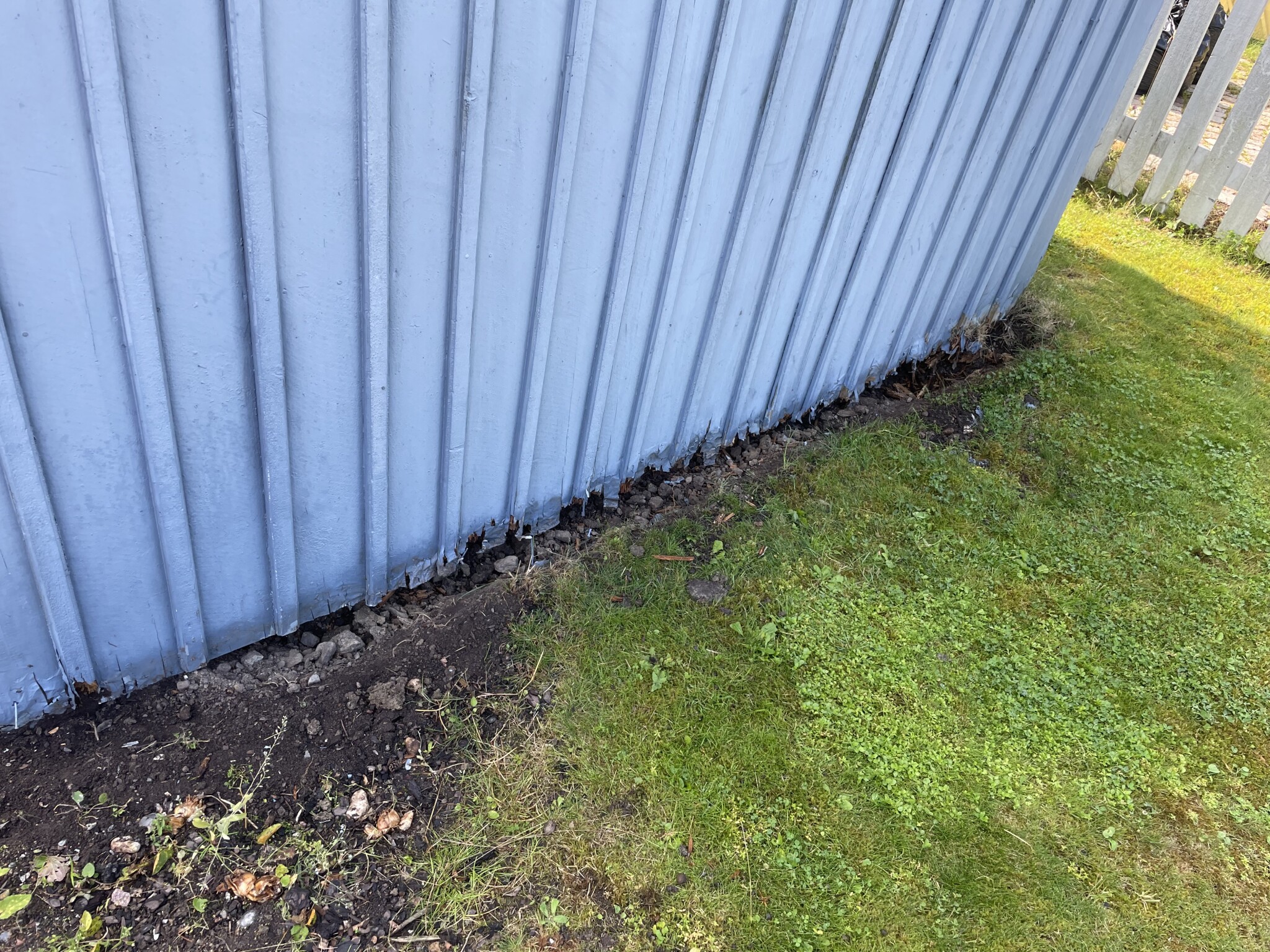

Glad amatör med en friggebod som stått för nära marken med bristsnde dränering i många år. Ruttet golv och syll, även fasadplankor ruttna i botten. Jag har brutit upp gammalt golv och grävt upp 10-15 cm under syllen. Se bilder.
Behöver input med nästa steg. Min tanke är att friggeboden behöver höjas och dränering sedan åtgärdas. Syllen är helt rutten på vissa ställen.
Hur hade ni gjort? Domkraft, lyfta huset och byta syll eller en helt annan metod och ordning?
Tacksam för en putt i rätt riktning gällande förslag på nästa och kommande steg.

Hade nog satt en rejäl regel horisontellt på insidan av varje vägg, samt en diagonalt så väggarna inte kan ändra form från rektanglar till romber. Ev stående reglar i hörnen för att binda ihop väggarna om de inte sitter ihop kraftfullt.
Sedan några domkrafter och lyft huset/boden i de horisontella reglarna på insidan.
Därefter ta bort resterna av syllarna.
Hade satt en betonghålsten i varje hörn, med bärighet i form av makadam under, och ev en betongplatta också.
Nya syllar tillräckligt grova för att bära bodens långsidor utan stöd.
Lite syllpapp under syllarna på hörnstenarna, men bara precis under, inte utanför, syllarna. Vidare sett till att inget regn eller snö någonsin kan komma åt att blöta ner ovanpå syllpappen.
Sedan är det bara att fixa resten.
