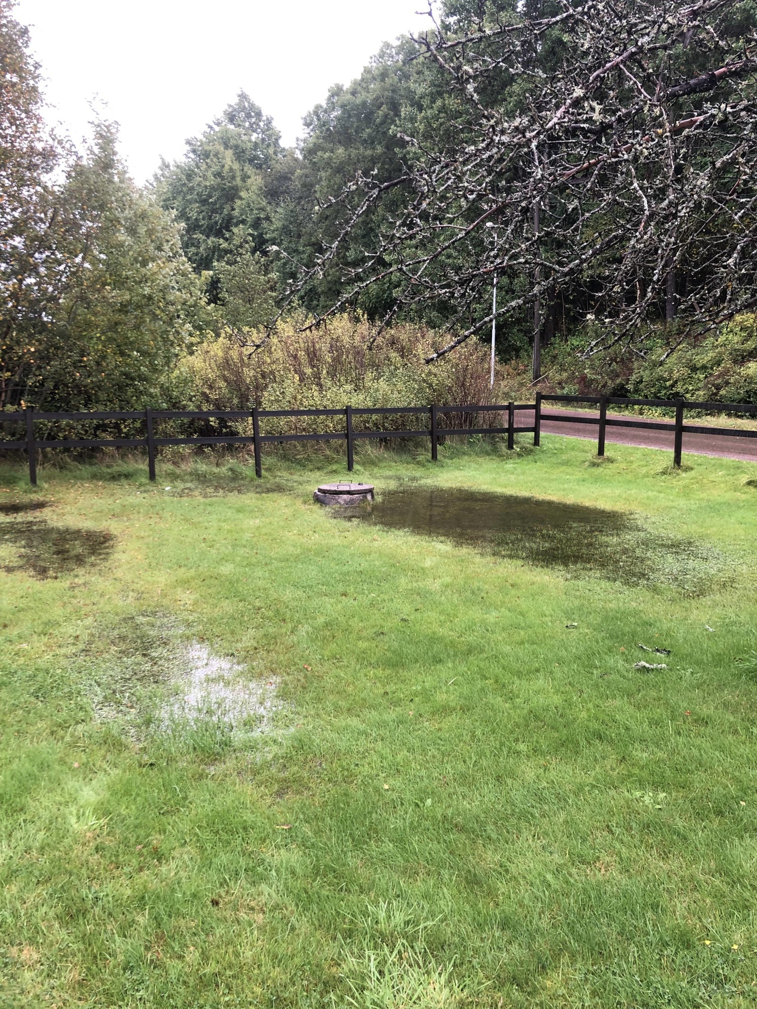

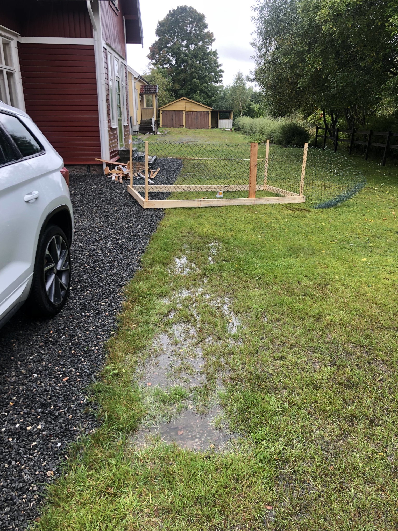

På tomten finns en brunn som troligtvis (enligt grannar) användes för dricksvatten back in the days, och för att fylla på ångloket som stannade precis vid huset då det är en gammal tågstation. Den är ofta ful och känns som grundvattennivån är hög. Tomten har inget direkt dike runt huset och de finns en del lutning av mark mot huset. Gräsmattan är svampig.. dagvattnet från taket går ner i marken men oklart vart det tar vägen.
Min fundering. Kommer en dränering lösa problemet? Behöver era tankar och rekommendationer.

krävs nog en markundersökning för att ta reda på varför vattnet står sådär högt. En dränering av huset lär ju knappast göra saken annorlunda om marken beter sig sådär.

Om du dränerar runt huset så måste du ändå leda vattnet åt något håll.
Kan du inte leda iväg så är det bortkastade pengar.
Är dessa bilderna efter hällregn som vart eller ser det alltid ut så där?
Jag ska såklart leda bort vattnet...H Hallerudsbo skrev:
Bildern är efter en dags regn med en överfull brunn... Men marken är alltid blöt oavsett väder, om de inte brassat sol i en vecka.
