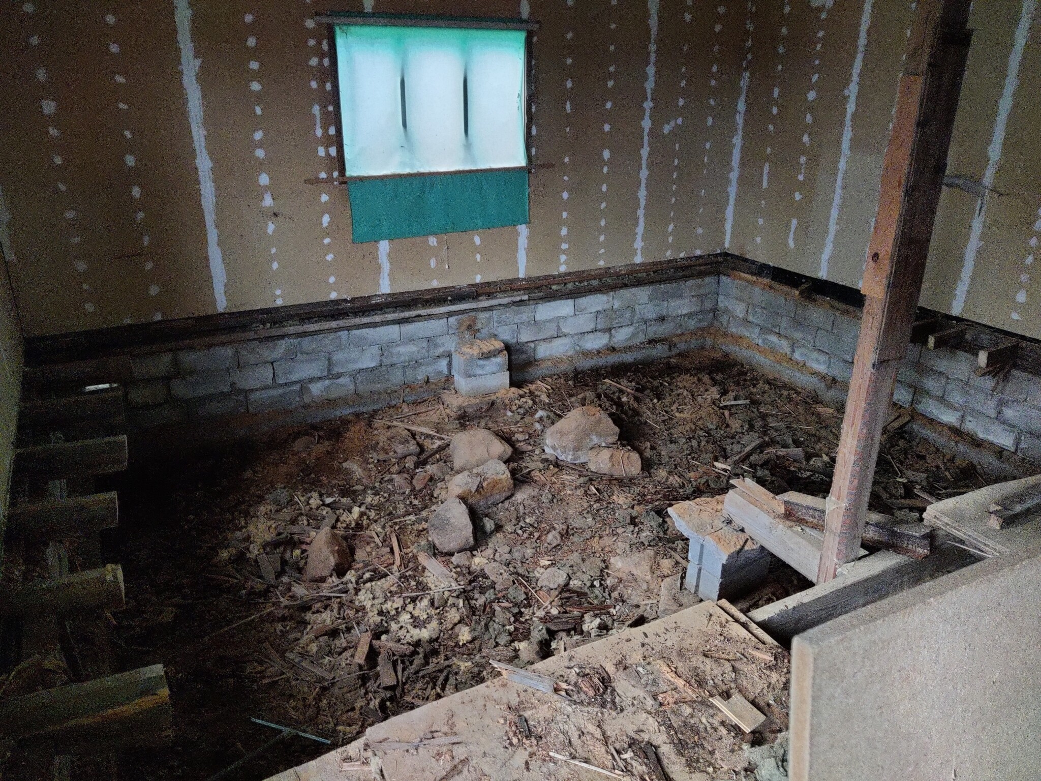

Har ärvt ett hus/stuga som inte är färdigbyggt, har stått i halvklar fas sedan början 70-talet.
Torpargrund. Golvet och bjälklag är nu helt uppruttet och borttaget. Var nu där i vintras och såg att det står ca 10cm vatten inne i huset, under ungefär halva huset.
Det finns inga anslutningar, som el och avlopp etc. Det är en stuga på ca 70kvm, och vi har tänkt göra iordning lite spartanskt/enkel stil med 12v el och solcell samt manuell vattenbrunn, och ha den som sommarstuga.
Frågan är vad man ska göra med grunden? Finns ingen dränering och inga diken i närheten att leda bort till.. Ena sidan av tomten finns kalkberg i dagen och på andra sidan är det hagar/mer jordmån.
Vi har funderat på att ha antingen kraftigt luftad torpargrund eller fylla upp med isoleringsmaterial och gjuta en platta inne i huset. Vad tror ni är bästa alternativet eller har ni andra förslag?
Frågan är också vad man ska göra med dagvatten/dränering.
