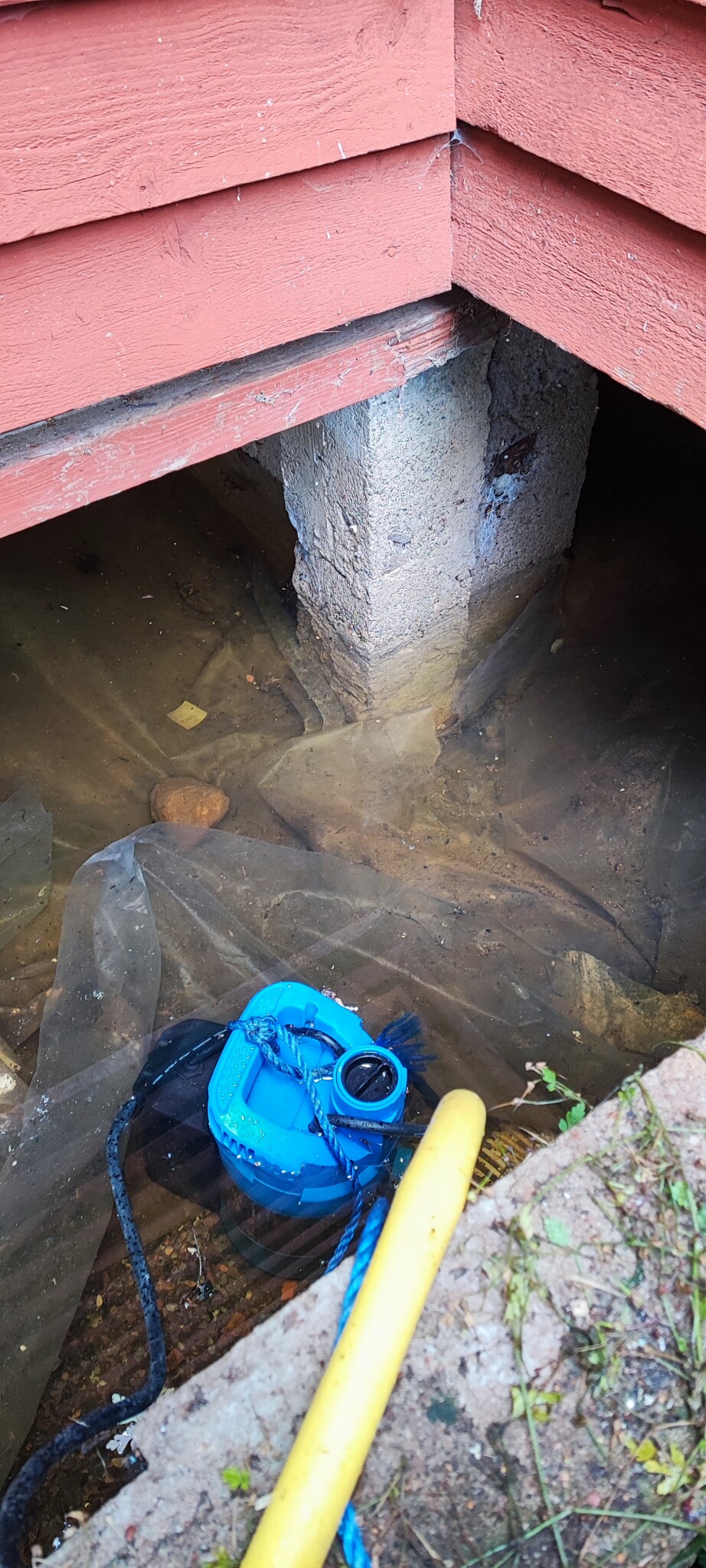

Har ett gammalt hus från sekelskiftet, i Stockholmsområdet, med en låg krypgrund (ca 80 cm).

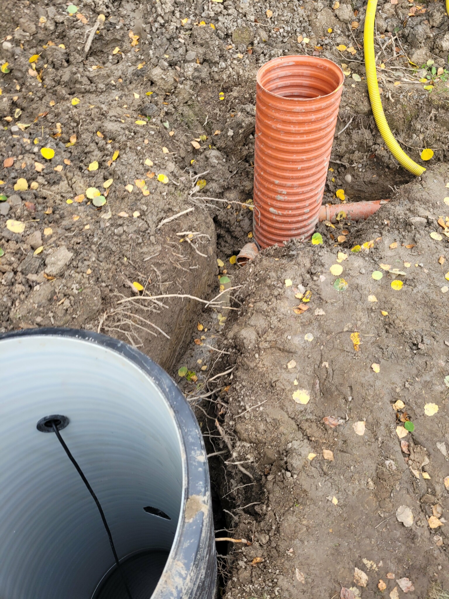

Huset är inte ordentligt dränerat. Det ligger ett dräneringsrör mitt i krypgrunden som leder vattnet ut till en brunn. Där i ligger en pump, som vid höga vattennivåer pumpar bort vattnet längre bort på tomten.
Vid stora skyfall så har det blivit stående vatten i grunden, som pumpats bort på några timmar/någon dag när det slutat regna.
Så pumpen har inte behövt gå konstant - endast då och då när det regnat.
Efter förra veckans stora skyfall står nu vatten ca 20 cm i krypgrunden som vägrar försvinna (se bild). Jag har testat med två pumpar simultant. Men så fort jag stänger av dem så fylls krypgrunden med vatten igen.
Såhär har det aldrig varit förut.
Min fastighet är liten och det finns inget lämpligt sätt att leda bort vattnet från själva tomten. Är det ens möjligt att infiltrera det i tomtens mark när vattennivån verkar stå så högt?
Att tillägga, min tomt står nästan lite i en sänka jämfört med omgivningen.
Dessutom bygger min granne ett hus och hela deras mark är uppgrävd och omgjord (om det skulle påverka något).

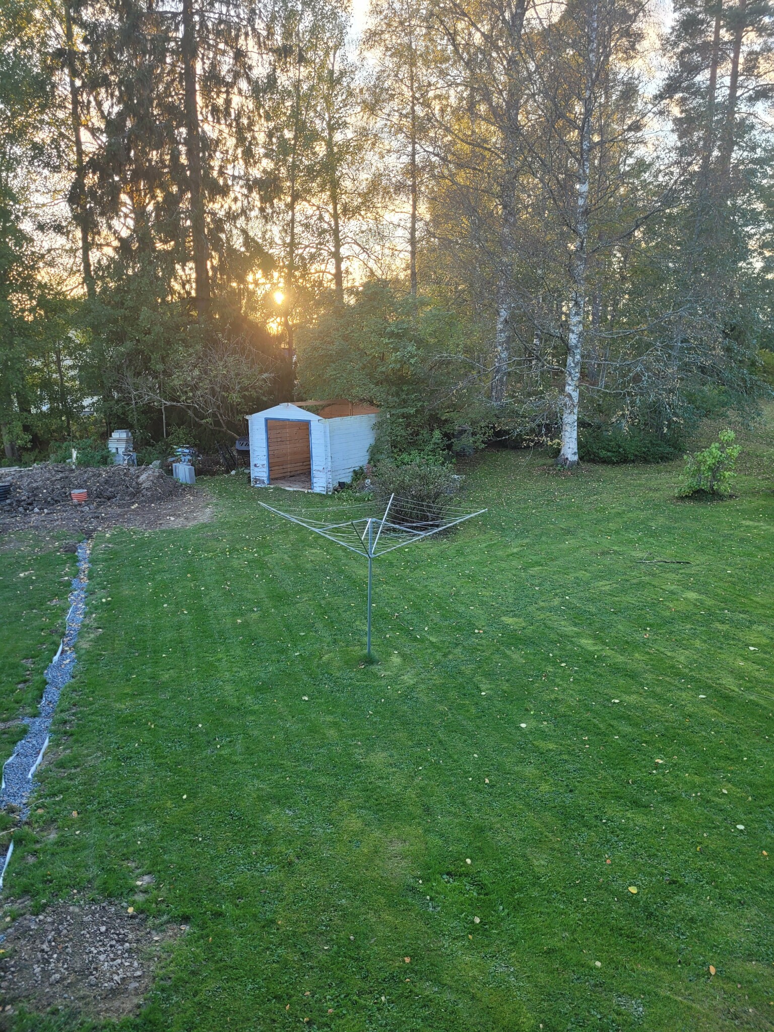

En normal "dränering" löser knappast det där...........Man måste ju titta på hur huset ligger och varför det samlas vatten just där. Det kanske är så att du måste ha en pumpgrop och en mer permanent lösning än det där.
Som du är inne på vid stora skyfall hinner inte marken ta emot så stora mängder vatten mao marken är mättad.Om du inte kan leda bort vattnet pga grannar mm så kanske du måste pumpa vattnet till en ibc tank eller liknande och mycket berorpå exempel din granne som bygger kanske påverkar om det kommer ännu mera vatten mot din tomt.Någotdär skrev:

När jag hade problem med vatten i krypgrunden så grävde jag ner mig utanför huset som var lägre än krypgrundsnivån, satte en dränkpump som släppte vattnet i en flaska under pumpnivån. Jag behövde bara starta pumpen på våren tills en hävert var igång, varje gång det regnade och nivån steg rann det ut genom häverten och det var tillräckligt med sprickor i berget för att vattnet i grunden skulle försvinna. Förutsätter visserligen att det finns en lägre punkt att släppa vattnet på.

nä dylika pumpar går bara när det behövs. Vid dylika vattenmängder lär de ju gå en stund såklart men de styrs oftast av en nivåvakt.Någotdär skrev:
Problemet är att grundvattennivån verkar vara för hög och jag vet inte vad jag ska göra av vattnet.V växelventil skrev:Har du växthus så kan du ju vattna annars kan du låta kranen på ibc tanken stå lite öppen så vattnet rinner ut själv.Blir ju inte så mycket vatten i ibc tanken om du låter kranen stå lite öppen.Så här löste jag det hemma hos mig och nu i sommar har jag gjort liknande hos andra.Fullt upp och jag har en lite minigrävare.
Kan det inte infiltreras i marken så spelar det ju ingen roll.
Två pumpar som tar flera hundra liter vatten per minut lyckades inte ens tömma krypgrunden...
Själv bor jag i en sluttning och har tidigare haft problem med fukt i källaren när det regnat ordentligt. Vatten kommer uppifrån höjden. Nu har jag lagt en dränering ovanför huset och leder det till en markbädd nedanför huset och det verkar som det fungerar riktigt bra
Det är därför du måste hindra vattnet innan det når ditt hus.Som det är nu samlas vattnet under ditt hus det blir som en stor vattenkista för vattnet tar alltid lättaste vägen.Tror du ska börja läsa av tomten och vart vattnet leder någonstans när det regnar och när det slutat regna så där det bildas som små pölar så utgår därifrån om du kan gräva ett dräneringsdike och du kan ju leda det till en tank typ 4 kubik.Någotdär skrev:
