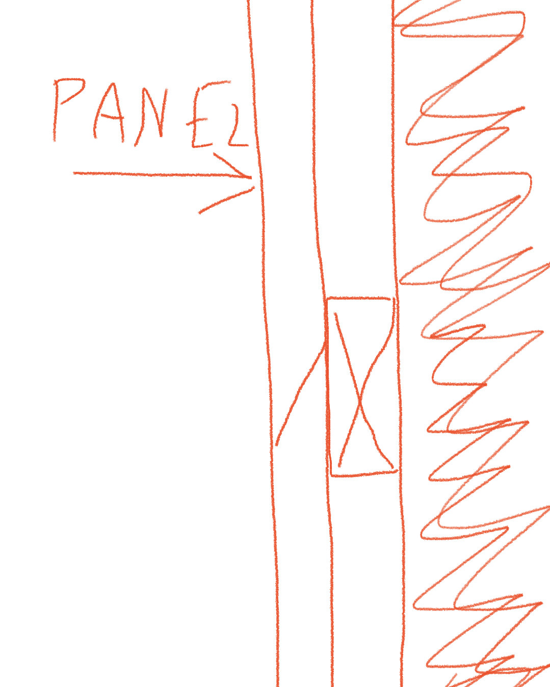

Jag håller på och byter till stående panelbrädor på huset och skulle behöva ha ett tiotal brädor som har en längd på ca 8 meter. Hur gör man?
Skarvar man? Hur gör man det bäst?
Går det att beställa specialbrädor?
tacksam för idéer
//Kalle
Man kan skarva och kapar man ändarna snett syns det knappt.
Det går att beställa fingerskarvat virke. En väl utförd skarv är inga problem emellertid.
Hur gör man?
Typ såhär. Luta panelens snitt och behandla enligt färgsystemet innan montage för att skydda ändträ. Förskjut skarvar.
  • Ritning som visar en lutande träpanel med markerat ändsnitt och rekommendation för förskjutning av skarvar.

Kolla om din panel finns med ändspont.
